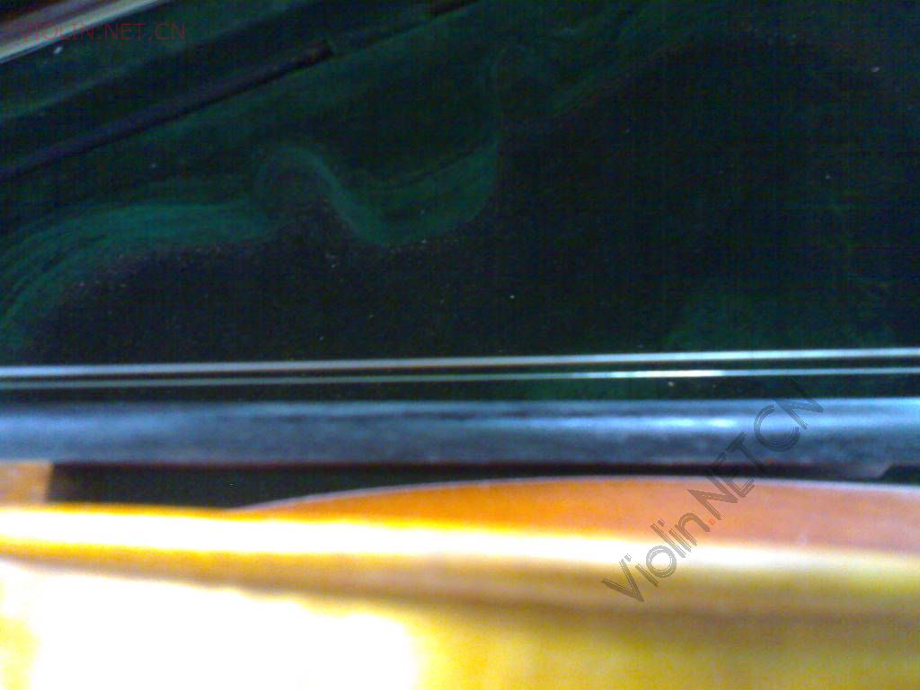

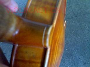

 楼主| 发表于 2007-8-14 15:37:00 | 显示全部楼层
2007-8/2007814152551224.jpg
2007-8/2007814152548444.jpg
2007-8/2007814152544211.jpg
就是这个地方出现了移位的现象
2007-8/2007814152540968.jpg
2007-8/2007814151854638.jpg
导致弦与指弦板的距离过大
怎么解决这个问题。。

发表于 2007-8-14 22:45:00 | 显示全部楼层
哈哈 脱胶 赶快把琴弦松开 这琴不能再拉了

发表于 2007-8-15 23:39:00 | 显示全部楼层
像一把不错的琴,值得好好的修一修。当然这只算小修而已,但需要专用的夹具,要会煮胶,粘合时还要非常注意指板尾端与面板的精确的距离。这些,你做得到吗?如果你是南宁的,我倒可以帮帮你。

发表于 2007-8-16 00:32:00 | 显示全部楼层
这不是"移位", 只是开胶. 问题不是很大,但是琴上无小事.找信任的人来从新放胶夹住就好.原因和楼上说的原因一样.
