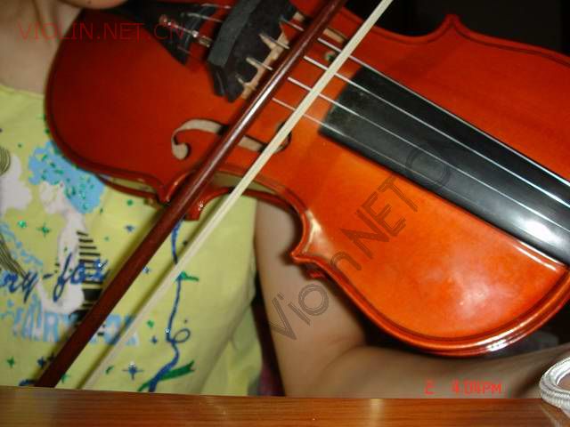

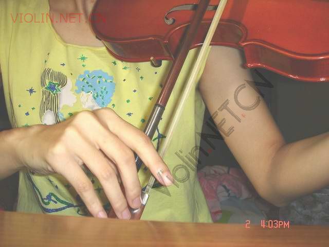

看很多琴友都谈到弓杆倾向于琴板,但我如果把右手放松的话,特别是放松食指时,下弓时弓杆是倾向于琴码的。不知道对不对。

 楼主| 发表于 2007-8-2 16:21:00 | 显示全部楼层
传两张我拉琴的照片,可以看到我的弓杆是倾向于琴码的。再请各位看一下右手的姿势对不对。

发表于 2007-8-2 16:59:00 | 显示全部楼层
很明顯,握弓姿勢不對.
如果"僅用大拇指,中指及無名指拿弓.看看在手背,手腕及手臂保持水平時,弓子是直立的還是傾斜的."答案是向琴馬傾斜的.
按林耀基的示範,大拇指同中指要成一圓環.(可在ftp\小提琴教學資料\開塞\林耀基講解開塞vcd第一張\握弓 里看到)
你現在中指貼在馬尾庫上,而且中指向外伸,所以馬尾庫也是下面向外伸出去了.就變成弓子向琴馬傾了.
同"食指放松"無關,同"下弓"也無關.
相信你祇要去看了林教授的示範就能改正過來.

发表于 2007-8-26 07:52:00 | 显示全部楼层
弓干应倾向指板,但是是有限度的,你的弓子太紧,犹如踩着高跷,是否弓子不够好?换把弓子吧!

发表于 2007-8-26 15:24:00 | 显示全部楼层
呵呵,明顯有錯誤,只聽過弓桿傾向指板的,沒看過傾向琴馬的,持弓有錯誤吧
照片里的弓子上的太緊了。。。不過LZ的手倒真的很大啊,哈哈
