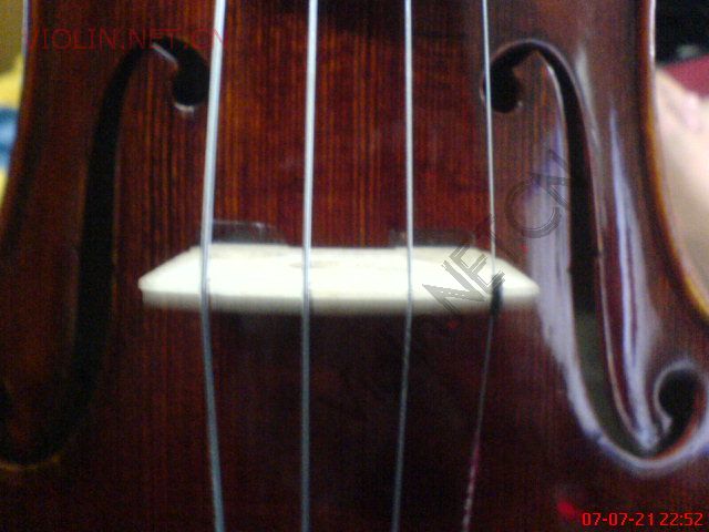

我前两天刚买的新琴,拉了没几次,今天突然发现在与肩垫的地方已经有痕迹了,我很郁闷~新琴就这样:(
这琴是老师从他认识的做琴师傅处拿的,说是刚做好,音色很好,我听着音色也还可以,我问他是不是因为漆没干透才这样,他说干透了,也会因为有摩擦而产生痕迹,说实话我心里不太舒服,毕竟是花了几千块大洋的~所以,还是上来问问各位大侠,不要被老师忽悠了。。。。
大家说说这样的现象是否正常?

听你这么说应该是油漆没有干的原因.现在好多老师是琴贩,与琴厂是勾结的.特别是外销不好的工厂,就是利用小提琴等老师来作为他们的渠道.

是汗迹,应该不是油漆未干。

以下是引用鱼琴店铺在2007-7-21 22:52:00的发言: 是汗迹,应该不是油漆未干。
绝对绝对不是汗迹...诶,我用手机拍了下琴码处的痕迹。。。。麻烦大家看看

正常现象 请不要担心 此琴应该是酒精漆
油漆完工后(不沾手) 大约3个月以后装配才不会被压出痕迹 如果是油性的 油漆好后 一两年还会有点沾手的
绝对不是质量问题 可能影响美观 但是 应该不会影响使用

先谢谢楼上的回答,让我放心了不少,不过你看到琴码处的痕迹了么~
也不会影响音色效果么?如果不影响的话,我也就不再去麻烦老师了,如果有影响,我还是需要他给我吧问题解决掉的~

大侠们……请给点意见吧。。。。。。琴码处因油漆未干的痕迹是否影响到琴的本身了,请给予我一点帮助,谢谢

不会的 这种现象特别的正常 (当然 喷漆琴除外 )
要观察马脚和面板 是否贴合 如果 不太贴和 请酌情处理

痕迹在码脚的地方还是在肩垫的地方?照片也不清楚~~
