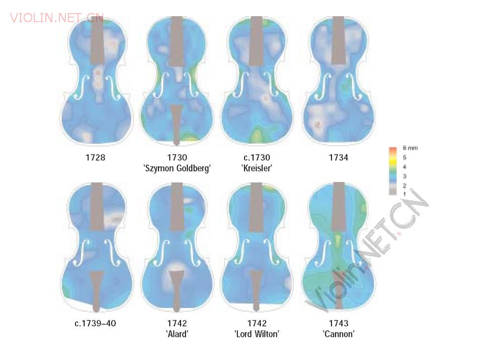

大炮面板和背板的厚度。
想仿制的朋友可以参考。
2007-7/200772134852634.jpg 2007-7/20077213496449.jpg
52
3120
 楼主| 发表于 2007-7-21 04:04:00 | 显示全部楼层
一共八把德杰苏做的小提琴。CT 扫描图。大炮背板最厚处有6mm.

发表于 2007-7-21 13:04:00 | 显示全部楼层
1742 和1743 谁是大炮好象还是有点争议的
我的大炮都是做的1743 而有些人就认为是错误 1742 才是正确的
晕了

 楼主| 发表于 2007-7-26 01:38:00 | 显示全部楼层
大炮都是1743做的。为什么有争议呢?能谈一谈吗?

发表于 2007-7-26 11:40:00 | 显示全部楼层
小提琴音色的奥秘就在于对于不同的材料采取最适宜的声学系统,完全仿造也做不和当年一模一样音色的琴,因为木头不是同一块。。。

发表于 2015-2-9 21:05:00 | 显示全部楼层
以下是引用Roby在2007-7-26 11:40:00的发言:
支持这说法。高仿制琴只要把材料选的相似,外观能做到惟妙惟肖即可,板子薄厚不能按原琴复制。

发表于 2015-2-10 18:01:00 | 显示全部楼层
不錯的討論,所以要把制琴各個方面相關理論學好,這樣才可以因材質而作相關調整。

发表于 2015-3-7 15:49:00 | 显示全部楼层
这个扫描图,没有具体表示厚度的数字。要是标出厚度分布数字,会更好些,也便于业余爱好者在制作中作为参考厚度去修削木料。希望师傅能满足要求。

发表于 2015-3-7 16:07:00 | 显示全部楼层
以下是引用minggeg在2015-3-7 15:49:00的发言:
颜色厚度标尺已经很清楚的标出厚度分布了啊。
