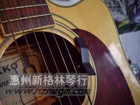

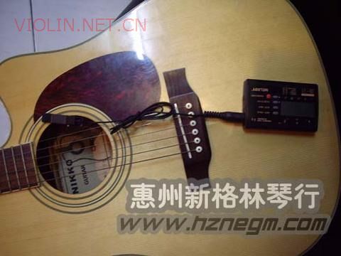

2007-7/200772382756238.jpg 2007-7/20077238288330.jpg

我的是小提琴。。。不是想叫我把夹子夹在F孔上吧,哈哈开个玩笑
的确是没有,我调过了,只能调A弦
324
发表于 2007-7-23 21:22:00 | 显示全部楼层
哈哈,就是夹子太大了
