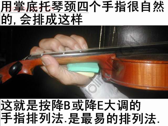

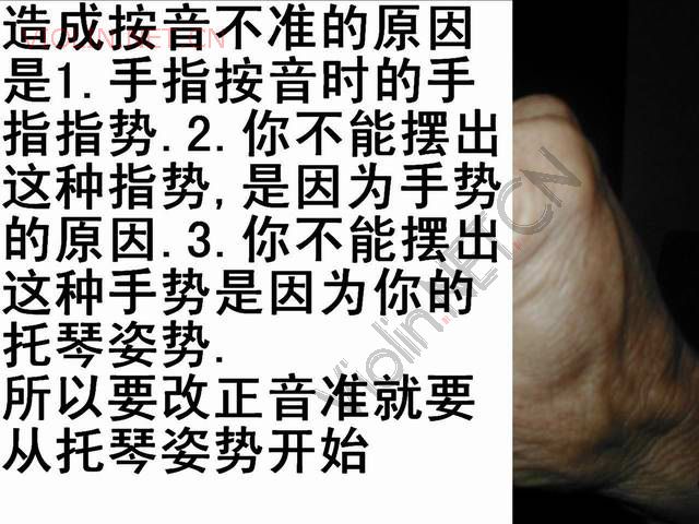

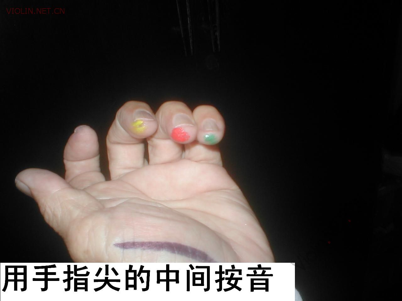

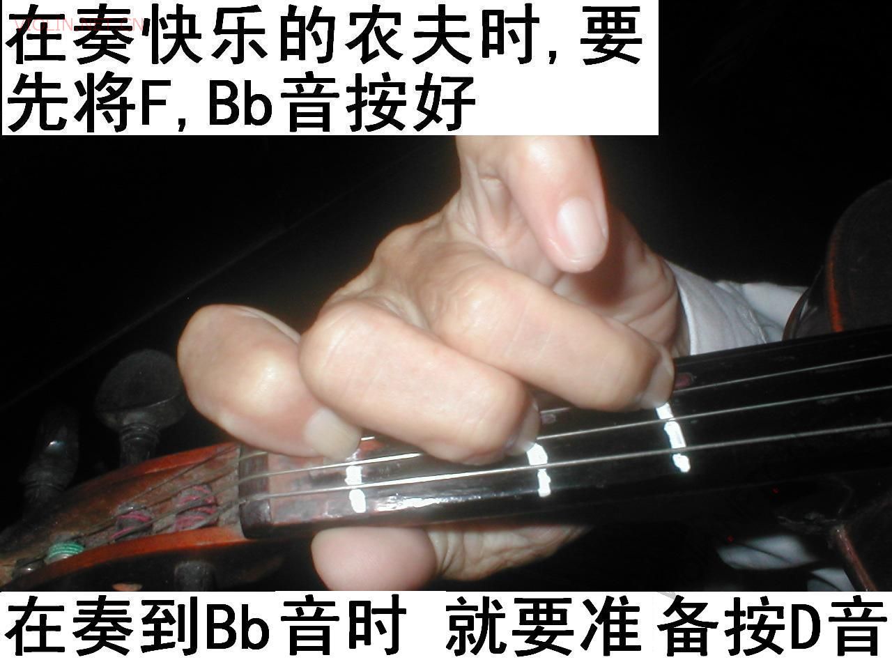

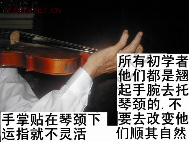

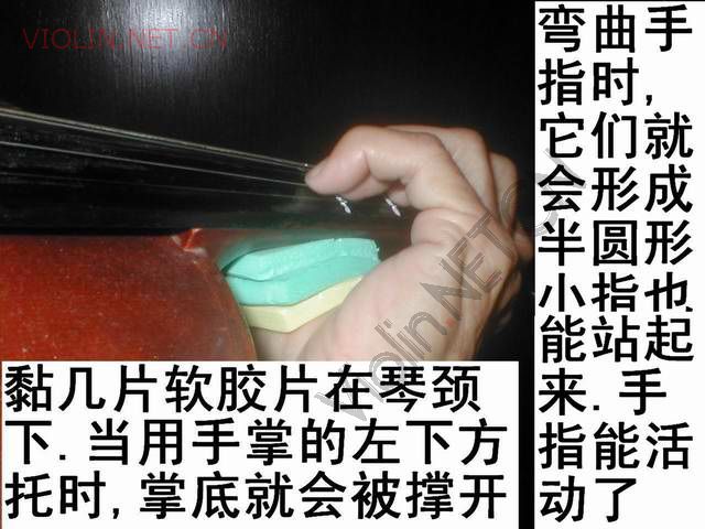

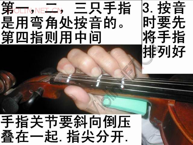

2007-6/200761891537316.gif 我们是用手指尖来推开手指的
2007-6/200761892949658.gif
我们要扭动手掌及将肘向右扭转来协助推动第三手指
2007-6/200761893551606.jpg
2007-6/200761894525817.jpg 2007-6/200761894754376.jpg 2007-6/20076189559619.jpg 2007-6/200761895728452.jpg 2007-6/200761810112703.jpg 2007-6/20076181077279.gif 先按好,然后逐个放开
2007-6/2007618101123662.jpg
http://www.geocities.com/chongheng_teng
第7片段是音阶(有一个音走音),第6是"快乐的农夫.其他片段与此文章无关. 练习方法:可用一些小曲来演奏.用简谱更容易了.1 就是用第一手指来按
至于习惯用G大调来演奏的琴友,得用另一种方法来改正音准.下回分解.
各位琴友可能已经意识到,在学琴的初级阶段,都是学习姿势,手势,指势.动作等.这些都是具体的.那会学不到.那会难.只要姿势能符合机械的架构,动作能符合机械传动的一些现象及找到它们的锻炼方法及学习进程,一定能学得好
用物理、力学、杠杆作用、机械、生理、人体骨骼的架构、几何、立体几何等学科的论据来教琴。经验总结,常人都能学琴。

老師真的很辛苦,但我真的看不明白.
第一圖,小指為何要放在3指上? 拉E弦時手就要扭成這樣,那拉G弦怎麼辦?
第四,第五圖,到底是說要用掌底托琴頸,還是不要?
第八圖,在E弦上.拉C大調音階,祇要食指向后到勾一點就行了.有什么必要搞到這個樣子呢?
最后一圖看得更糊塗,手指都跪在弦上,在用指甲按弦了.拉單音就要搞到這樣嗎?
我祇有在拉開塞第十課時,同時按三,四根弦時.像3指按G弦,2指按A弦時才會被逼做到這樣.
417

 楼主| 发表于 2007-7-20 21:00:00 | 显示全部楼层
第七楼兄
琴友是可以用任何的方法来演奏的.各人的方法都不同.只要能将乐曲演奏得大家都认为好听就可以了.
