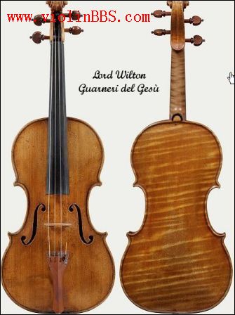

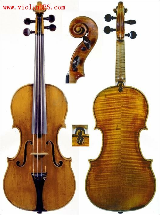

发表于 2004-9-1 17:45:00 | 显示全部楼层
斯式琴的特点是:琴身上部较为窄而小,下部较为宽大,中部弯度稍深,不仅轮廓相称,线条也美观。琴板宽大平坦,弧度极微,中间厚,渐而向四周扩张地薄下去,边部近侧板处最薄,由于面板厚薄适度,所以极易振动。斯式琴发音强而有力,音响宏亮,音色优美,传远效果极好。人们常用圆润、含蓄、丰厚和纯净等词句来形容它的音色。
瓜式琴的特点是:琴板弧度不大,较为平坦,面板中间与四周的厚薄相差微小,琴身的上部和中部比斯式琴宽阔,中腰弯度较圆而不深。琴角也不象斯式琴那样凸出,琴身下部较窄,音孔开得较长而式样别致,琴头较大而式样雄壮,因为瓜式琴只重视琴的发音效果,所以琴的外表美观上略逊于斯式,但琴板振动强烈有力,发音深厚宏亮,传远效果特好。
2004-9/200491175211411.jpg made by Stradivari
2004-9/20049117538583.jpg
[此贴子已经被作者于2004-9-1 17:54:25编辑过]
