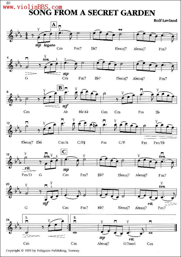

近来拉了一下这个曲子,以前对三把位掌握的还可以,所以上手还比较快,就还把降E的调拉了一下。
不过问题也出现了,比如我不知道在升把位后什么时候降下来呢?还有感觉一开始如果不用三把也可以拉的不错,主要是把握不住在哪儿降为第一把位了
请各位高手指教啊:)

好象都用三把位

个人意见:1排第3小节第3音1指下一把拉第4音时用2指。以后这雷同~
这样拉简便实用

像这类看似简单的曲子,千万不能用简易的编指去对付它,否则原有的情调将荡然无存,如果应付不了就干脆别碰它。
可在第3小节的1音用1指,第3小节的3音用2指,第4小节的1音用1指,第4小节的3音用4指,第4小节的5音用3指,第5小节的1音用1指试试!

好的,谢谢各位,我试试

有没有试过我编的指法?韵味是不是更足了一点?!呵呵,恐怕用这种指法很多人都不会拉琴了,也会增加不少出局的人,这就是为什么有些人拉琴会好听的秘密!
对那些看似简单的曲子,千万不能用简易的指法去应对它,否则韵味全无。听说有人既用第1把位来拉门小协,那还有味道?绝对是开玩笑了!也不能让你满足,所以,要重视学生小协和学生小品的演练,对那些经典曲目要抱着崇敬和慎之又慎的态度,饭要一口一口的吃。。。

我先用自己的方法拉了一下,然后再用musi高手的方法拉了一下,感到难了些,就是要把位不停的换,那请教一下,象这样的自己看指法是不是尽量一个连弓中的两个音符在不换把不换弦的时候拉完呢?
你说的学生小品和小协是不是包括B小调还有为瓦尔弟的A小调?

那请教在第十小节中的指法呢?

再次请教,如果用你的方法,在第四小节中的把位就是三,三,四,三,可是那个第四把位确实有必要换吗?

用最简单指法和弓法,在不影响原曲的风格基础上,轻松的演奏出乐曲,是最好的。
所有大师在编订指法和弓法的时候都是按照这样的基本原则来编订的。只不过大师们的手臂手指长短,演奏习惯,也有不同之处,所以他们编订的指法都是最能符合自己的。作为学习者,可以看看自身条件和哪位大师近似,并且喜欢这种大师编订的风格,就选择哪个大师的编订指法的作品。
当然也有一些大师为了演绎出自己独特的风格,而编订出来一些自己喜欢的比较怪的指法,这些指法只适合欣赏和学习了解,不适合模仿,因为学习者的技术和自身条件跟这些大师没有办法比较。例如,帕尔曼的大多数自己编订的指法,就只能适合他自己,他的手太大了,一把位到三把位的演奏几乎不用换把,这一点,我们国内的演奏者基本都做不到。所以只能用羡慕的眼光来欣赏一下。
musi老师的指法是他个人对乐曲的理解而编订的,适合程度高的演奏者在对乐曲风格的把握时候借鉴,但是不适合初学者。初学者还是应该用最简单轻松的指法来完成作品。
