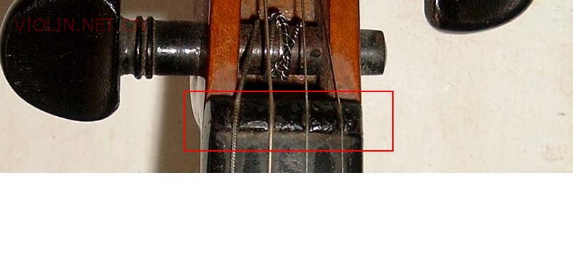

请教琴弦在指板上的位置
就是照片中红色框中的位置
1、四根弦的间距应是多少?
2、指板的原材最好是什么的?
3、琴弦是不是多少都会陷入指板中一些?
4、琴弦距指板的高度是多少?
5、普通琴是不是容易产生这样的问题,偶花300多块买了把普通琴,因为完全不懂,没注意这块的问题,回来仔细看琴的时候,觉得琴弦将指板勒得陷入了一些,不知道这种状况是不是正常?
PS:照片是在论坛上借用别人的,请照片的主人见谅!只是借用照片说明我的问题是在哪一部分。

发表于 2007-3-9 17:12:00 | 显示全部楼层
1、平均分配
2、乌木,E弦下可垫些皮革之类的东西
3、一般只有AE弦会陷得比较深,参照以上。
4、发音容易,适合就行。
5、300元的琴不是乌木,情况比较严重,拉拉后以后换琴就行,不用管这些。

发表于 2007-3-10 10:49:00 | 显示全部楼层
樓主在圖中,紅線框出來的地方不叫指板,叫弦枕.像在琴馬上一樣是要專門開槽放弦的.所以不是"琴弦将指板勒得陷入了一些".
當然也有因為E弦很細,在原來開的槽里再勒下去一點.那就要想法對付一下,墊點東西.因為陷下去的弦不能松動,妨礙調音.還會出噪音.
再下面很長的黑色的那塊才是指板.在同弦枕的交界處,弦要離指板1毫米左右,太多按弦手痛,太少沒手感了,也容易出噪音.
至於間距,圖中的就差不多了.
