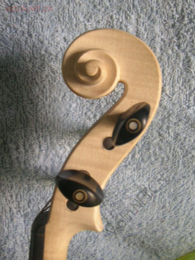

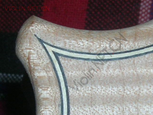

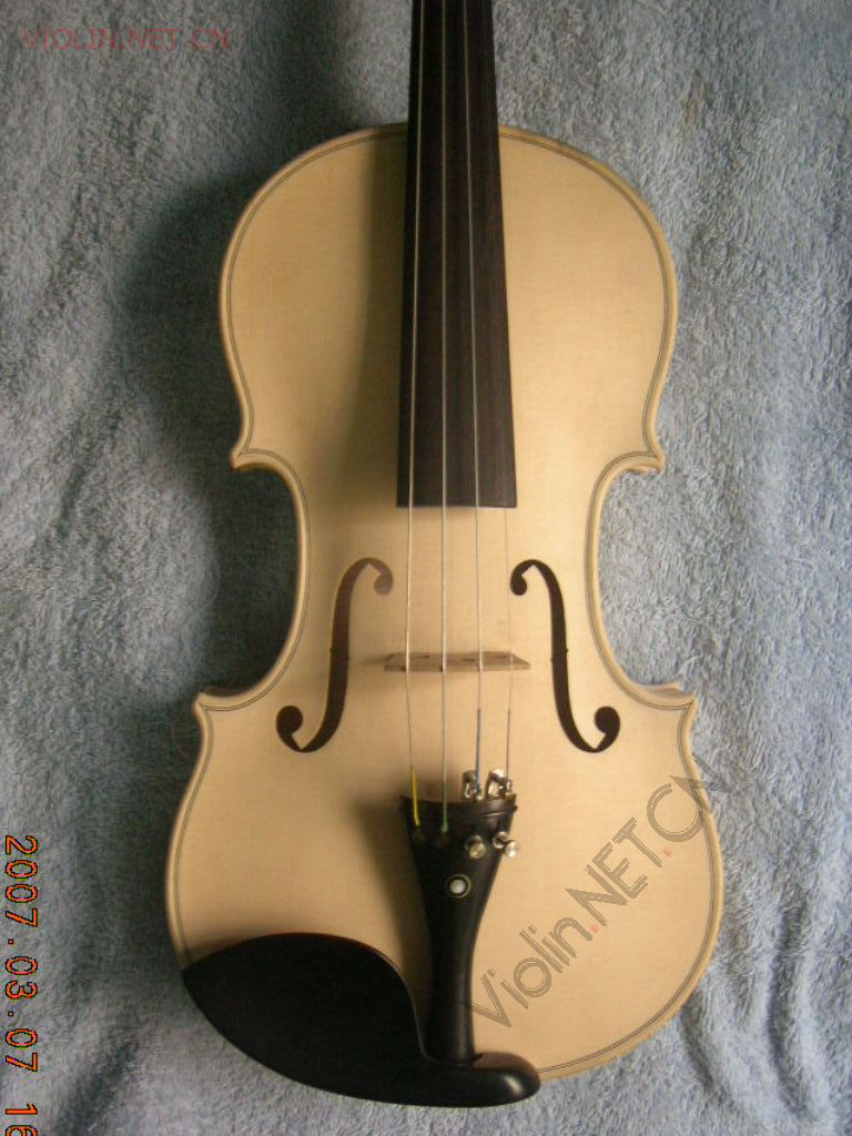

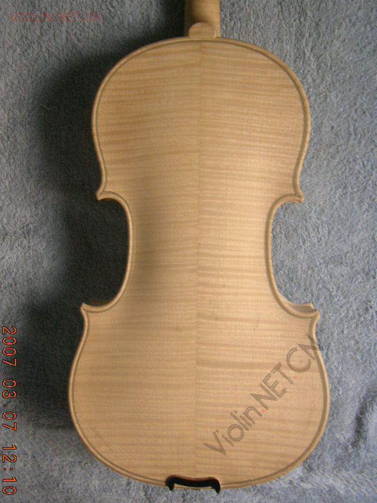

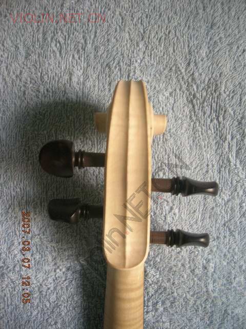

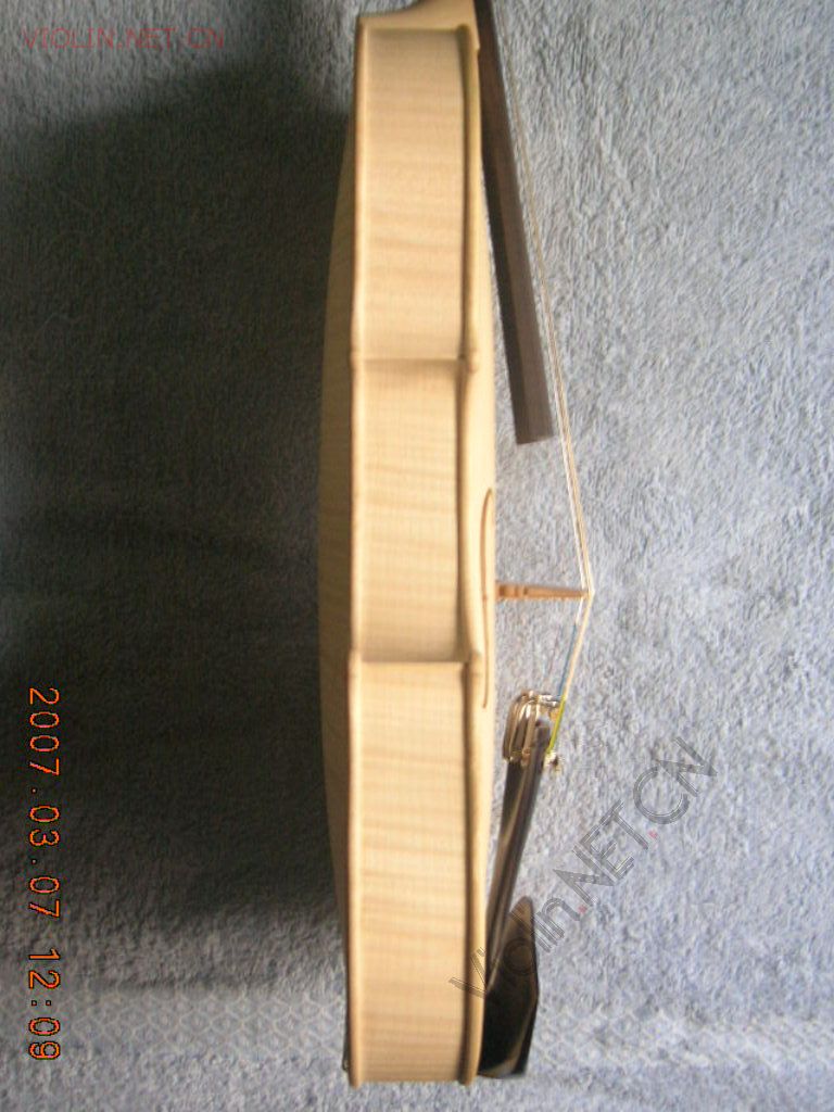

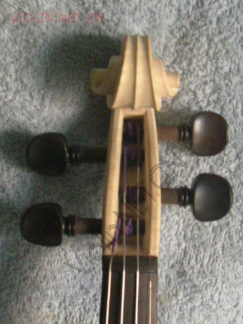

一位初学者的偿试,还望各位多多指教 !!!

初学就做成这样,活太细了,我也是初学做了4把,活没你细.是北京的吗?交个朋有吧.

面板的木纹请发清晰照片给我。网上的看不清楚。

哈哈!让你见笑了我不是北京的,我原来在北京的,后来就回郑州开店了,一边做琴一边卖,生活还不错!
    至于朋友吗,我很乐意和大家做朋友,至于照不清楚吗,咳!我的像机不行啊还是我技术不行啊我也不清楚,我都照了好多张也不清楚,只好把最清楚的这张上传了,不好意思,我会偿试照清楚的.谢谢大家关照!!

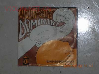

这种弦叫什么?

这把琴是给别人定做的,价格吗也没定清楚,差不多12000吧.!在这需要说明的是这把琴的面板有些软.

至于不油漆的声音和油完漆的声音是有差别的,不油漆的声音不润,有些发干,再说不油漆对琴也没好处.油漆最其本的作用是起到保护琴的作用,白琴的调试是为了给油漆打基础,如果白琴过于薄,声音发噪那就应把油漆刷厚点.相反如果声音发沉发哑不出声就刷薄点,这样可以多少好点!个人之见,还望个位指正!!

这种弦是 2007-3/20073811236166.jpg

东北料的????

回复11楼!
这弦是托马斯第可!

欧料,是长安乐器买的,面背板都是,AAA级料

快门时间太长了,用个三脚架

感谢你的提醒,我明天就去买一个,我一个朋友跟我说我的光线也太暗了,我会好好弄的,谢啦!!!
