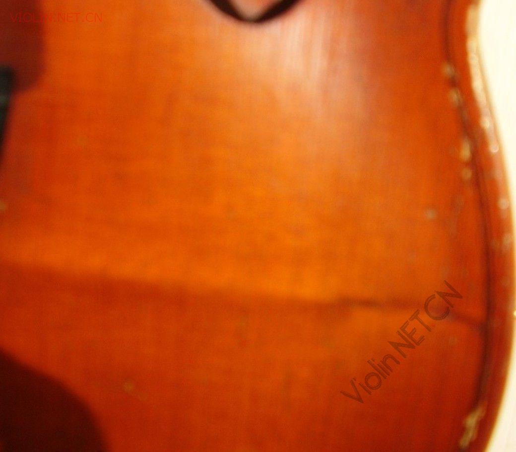

就便宜的二手琴买来初学而言,第一把老上海的音色确实是比较柔和好听的。第三把的面板和背板都很细匀,音色未调好,还不稳定。第二把老北京琴的面板纹理很细,但右音孔下方有一条隐暗的横纹,不知是否是导致面板声音有点太噪的原因。还请先生再指点一下。先谢谢!
312
47
12万
132946
 楼主| 发表于 2007-4-23 15:02:00 | 显示全部楼层
以下是引用skbao在2007-4-23 13:59:00的发言:第二把(老北京琴二)的面板纹理很细,但右音孔下方有一条隐暗的横纹,不知是否是导致面板声音有点太噪的原因。还请先生再指点一下。先谢谢!
2007-4/200742315114958.jpg
312
47
12万
132946
 楼主| 发表于 2007-4-23 15:04:00 | 显示全部楼层
啊,打错了,是第二把(老北京琴一)面板右侧有暗横纹。

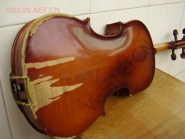

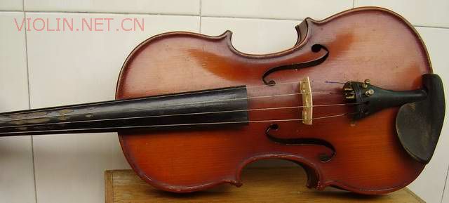

我的老北京一、老北京二、老北京三(还有老四,要价稍贵,没买下)是同一单位搬家清理出来的同厂同年出品的姐妹琴,看起来很相似。老三最可怜,背板掉漆严重,所以价格低的难于想象,但音色不错,与老二难于区分。
2007-4/200742322122934.jpg
2007-4/2007423221250217.jpg
2007-4/2007423221320642.jpg
312
47
12万
132946
 楼主| 发表于 2007-4-23 22:31:00 | 显示全部楼层
我买下老北京三时,老三的背板严重掉漆,难看极了,右音孔被音柱高高顶起,音色空且噪,简直是被当作废品卖出来的,因此要价很低很低。我原本是买来打算拆了当老大、老二的备用配件的。想不到经自己一番胡乱调整后,音色竟十分满意,绝对不比两个姐姐差,因而被留下没拆-----每天练琴用的就是她。
312
47
12万
132946

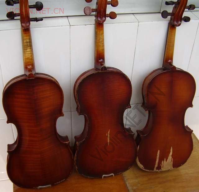

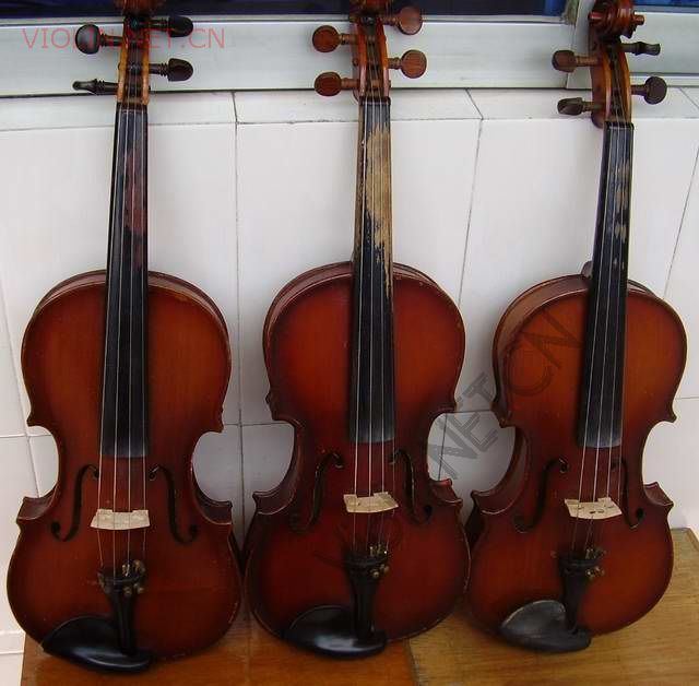

 楼主| 发表于 2007-4-24 19:50:00 | 显示全部楼层
[quote][/quote]
我的三把老北京姐妹琴:
2007-4/2007424194826685.jpg
2007-4/200742419485935.jpg
