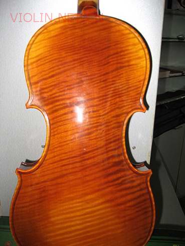

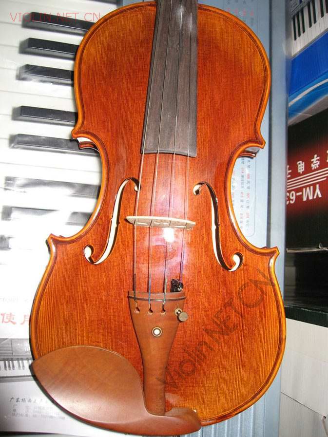

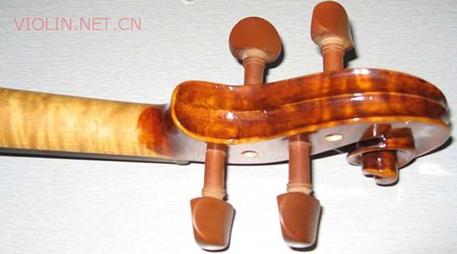

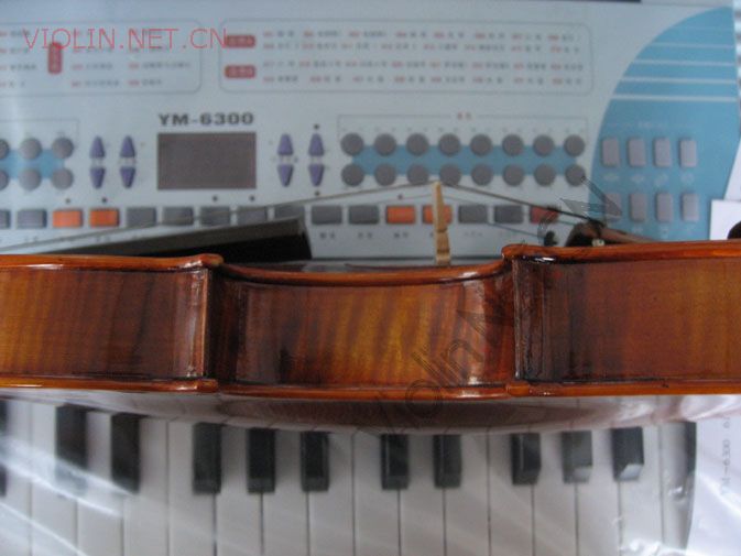

今天琴行看到的~老板开价要3000.还有很大余地的.不知大概什么价格啊~~ 大家帮忙看看类.谢谢~~~~

往1500以内侃价!

以下是引用卡拉扬的启示在2007-3-1 20:19:00的发言: 往1500以内侃价!
严重同意。

the bridge seem like a bit off..like not in the center..
is that bcoz of the angle...

我从琴中发掘了一点点问题,想请教一下各位老师!
我看到这琴的花纹如此的好看,而价格却很底,便想问问各位老师!
首先,我想知道,一般琴的背纹是和边上的琴贯穿的吗>>他们贯穿说明什么??
另外,我看到他的备件好象是比较抵挡的枣木!请问,是吗??

发表于 2007-3-2 11:25:00 | 显示全部楼层
为什么独板的琴也只能卖1500呢,有没有高人给说说

小弟弟来给你解答吧!
独板的琴,只是相对价位高一点而已,并不是绝对的!
比如同等档次的琴,出自一人之手,音色区别不大,这样的话!独板的是比拼板的贵一点!但不是绝对的!!!
另外,我今天好好思考了一下,
这把琴背板的纹路不差,为什么会到这个价位呢??
估计,1,这把琴是工厂琴
2,这把琴的音色很是一般
3.就是琴有什么买家未发现的缺点!
当然,我也是猜测的,别介意啊 雪儿姐!!!

独板同价钱没有必然的联系。这把琴的背板并不见得特别好,只是一般的西南料而已。面板的料子不错,手工也不错,鄙人不以为然的是那层看起来硬邦邦的酒精漆。再有,我怀疑木料的时间很短。你可以大力的砍价,不过我以为合适的价钱是2000元左右,你总得给老板留一些赚头吧。

如果看过我在前面发表过的一篇文章就知道,(请参考《有虎纹的小提琴最少需要多少钱?》中我的回复。)背板的虎皮斑纹和声音的好坏没有必然的联系。
而且我还在文章中提到了一种背板的切削方式:弦切和径切。如果是弦切的材料,背板是完全没有这种漂亮的虎皮斑纹的。但在阿玛蒂制作的小提琴中,很大一部分使用弦切的方式来制作。
琴的声音决定因素很多:选材,制作,配件,装配,调试等等。
之所以这把琴看起来很漂亮,更多的是为了卖相好看,很多人对于提琴制作没有深入的了解,就首先看背板的花纹是否漂亮(还有人专门找独板的买),这些琴更多的是为了这些人“设计”和生产的。而更多的因素也是为了“学生”和“家长”设计的。因为他们也只知道看花纹。
工厂手工琴往往都是由一些农民工或者木匠转去制作小提琴的,很难根据材料的特性来制作,所以好的琴一般都是个人手工制作的。要是有条件,还是去买一把个人手工琴吧,尤其是好的师傅,他们制作的往往可以根据材料的特性来选择制作的工艺,木材的薄厚等等因素。而且几年以后,声音发生了变化,就还可以找他去调试。自己做的琴心里有数。
有些新琴,为了声音好听,把面板做的比较薄,这样新琴的声音就特别亮丽,但几年以后,随着木材的干燥,缩水,声音就象空盒子一样的了。个人手工琴(尤其是好的师傅)就会考虑这一点的。
一把好的小提琴,把E弦做的亮不难,只要把板子做薄就可以了,难的是要把里面两根弦做的好,不空,还要有张力,并且要保证今后的声音更好。这就难了。
