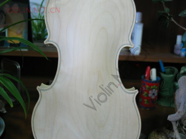

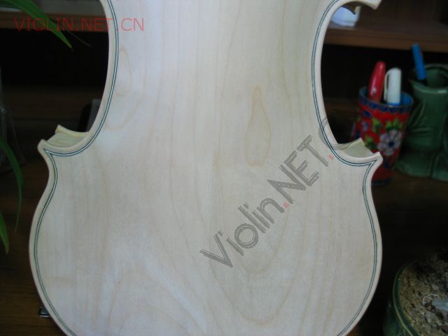

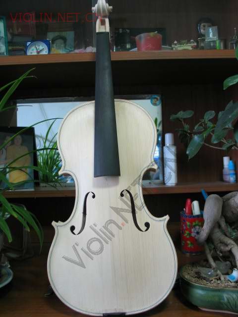

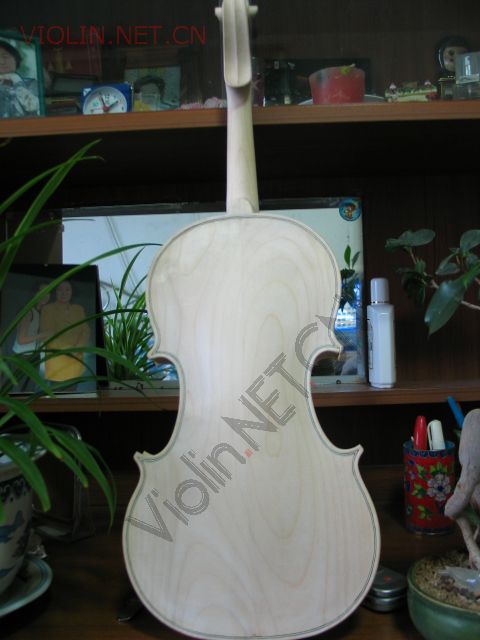

发表于 2007-3-1 17:17:00 | 显示全部楼层 |阅读模式
玄切无花 2007-3/200731171545777.jpg 2007-3/200731171615759.jpg 2007-3/200731171637206.jpg 2007-3/200731171658776.jpg

自己做的吗? 漂亮!
442
发表于 2007-3-1 22:03:00 | 显示全部楼层
这什么木头哦?
847
 楼主| 发表于 2007-3-2 07:47:00 | 显示全部楼层
枫木

发表于 2007-3-2 13:06:00 | 显示全部楼层
还是让我来回答吧!!这是我复制了别的老师的回答,
如果你明白提琴制作的话,就可以知道。在背板的切削方式上,分为弦切和径切两种。如果是径切料,一般会有漂亮的虎皮斑纹。如果是弦切料,就不会有的。但这两种切削方式都可以制作出优秀的提琴。
现在的制琴工艺选用弦切料的非常少了。原因很负责:材料的利用率是一个很重要的因素。
但是在阿玛蒂的年代,很多琴都是采用弦切的方式制作的。
复制的!
17575
发表于 2007-3-2 13:24:00 | 显示全部楼层
弦切是木材的另外一种切削方式,一般人们都是采用径切的方式(就是沿着木材的直径切削),这样我们可以看到漂亮的虎皮斑纹。而弦切就是沿着径切的垂直方向切削的。这样是看不到漂亮的虎皮斑纹的。
不同切削方式而已。有人说:弦切的料做出来的琴,往往声音比较柔美,歌唱性好,但是穿透力,音量,和力度稍差。从我个人的经验来看,也并未看出来。(也有可能是我见过的琴还不足够多。)因为决定一把琴的声音的因素太多。背板的切削方式只是其中一个。而且背板在小提琴的发音中不如面板来的重要。
17575
发表于 2007-3-2 13:32:00 | 显示全部楼层
7楼的是复制的我的答复!呵呵。不过我不收版权费。

发表于 2007-3-2 13:44:00 | 显示全部楼层
漂亮的玄切背纹卖得比同等级虎纹还贵呢

发表于 2007-3-2 15:37:00 | 显示全部楼层
没见过玄切无花背板的琴,不知声音如何。但估计这种方式制的琴不会有好销路,所以制琴人不愿冒风险。
17575
发表于 2007-3-2 16:20:00 | 显示全部楼层
真正明白提琴制作的人,是会明白的。货是卖与识家的。

847
 楼主| 发表于 2007-3-5 11:08:00 | 显示全部楼层
此琴是我做的第4把料不贵但是欧料准备练练上漆等不了一年了.谢谢
7233
发表于 2007-3-5 11:23:00 | 显示全部楼层
可是外行或者初级买家都是从花纹来判断背板用料的,没有花的背板,不容易让人看出来是什么木料,在提琴市场上,还是有风险的.
啥时候能不杀鸡呀
847
 楼主| 发表于 2007-3-5 11:59:00 | 显示全部楼层
要是大师级的做一把无花玄切[其实还是有花的;片花]做工精细音质很好经的起把玩的琴您能说它没有价值吗?谢谢
