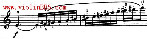

比方说《引子与回旋随想曲》里面的这一段:
2004-8/200482723024921.jpg
这种为众多小提琴大师如同玩把戏般运用的连跳弓技法,已经困扰我很久了。小时候学小提琴上的是大课,老师有点避讳这种弓法(不容易每个学生都纠正)。考完十级后上个别课,老师也没有正面引导,往往是叫我自己体会。但是,我总不得要领。时不时地可以拉好一两弓,但感觉右手还是很紧张。呵呵,说来惭愧,拉过那么多带有连跳弓的曲子,遇到这个地方,经常都是混过去的(比如《维尼亚夫斯基d小调协奏曲》等)。
因此,急迫地希望各位高手指点一下,本人不胜感激!

发表于 2004-8-28 18:16:00 | 显示全部楼层
这种连跳弓的演奏方法有点类似连顿弓,但不是手臂连顿弓,是手腕+手指的那种。最好能够找老师具体学习一下,示范一下的那种言传身教,要比这种文字上的解释强很多倍。

发表于 2005-2-15 14:41:00 | 显示全部楼层
运用好弓本身的重力和弹性,在弓根及下半弓要注意“提”,在上半弓和弓尖要注意“压”。虽然我也跳得不咋的,呵呵

摆脱!!这就是连顿弓啊~这么多。《维尼亚夫斯基d小调协奏曲》里面也是连顿弓啊。

发表于 2005-2-16 14:33:00 | 显示全部楼层
这是连顿弓啊,弓子拉的时候不能跳起来的.
这个先天有一定的原因的.不过每个人都能拉.其实上连顿还不很难,练一练就可以拉了.不过下连顿实在很棘手的说..

发表于 2005-2-18 17:06:00 | 显示全部楼层
连跳弓其实和天生真的是有很大的关系,有的人不用老师教,一拉就会,有的人就很难拉出来。不过如果按照正确的方法和技巧来练习还是能够得到很大的进步的。 这是一个典型的连跳弓部分。
下面是我对连跳弓的体会,你参考一下看看是否可以给你帮助。
基本原则是,连跳弓也是跳弓的一种,既然是“跳”那最好是要跳起来,虽然有的人拉的时候弓子并不用跳起来就可以演奏,但从音响效果上来说,跳起来的效果远远比没有跳起来的效果好很多。
建议你从基础练习,先用弓子中部每次四个音(记住一定要跳起来),声音效果我就不说了,你应该能听的出来的。熟练之后加到每弓八个音,然后十二个音,再是十六个音,一直到你能一弓跳出六七十个音出来,到那时候你就有信心了。
对连跳弓如果没有天生的天赋,那就不能走捷径了,要系统、科学并持之以恒地来练习。恭祝你早日成功!

发表于 2005-2-18 17:08:00 | 显示全部楼层
对了,在练习的时候一定要充分的体会弓子自身的重量和弹性,这非常重要。

发表于 2005-2-19 12:14:00 | 显示全部楼层
推荐你好的连顿弓练习曲.罗得第7课.当然还有帕格尼尼里头有许多,比如第7,第10,第18(双音连顿)等等.
不过不清楚你的水平.
