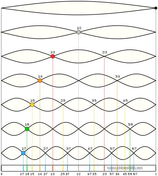

泛音分为自然泛音与人工泛音。
以轻触琴弦的方法在振动着的弦上所求得的部分音叫做自然等分泛音。例如,以手指触G弦的中心点的方法,即以将琴弦一分为二的方法,可以获得第二个部分音——比基础音高八度(即八度的泛音g`);以手指触琴弦的三分之一处,也就是将琴弦划分为三等分的方法,可得出第三个部分音——比基础音高纯五度(即五度的泛音d2),以此类推。因此将琴弦划分为愈来愈短的许多部分时,在它的任何一段上都可以奏出自然泛音,但是由于将琴弦分许多极短的部分而形成的各种泛音,发音极细弱,所以演奏实践中只能使用那些有充分价值的、符合艺术要求的声音。
自然泛音有多种多样的音色,自高音弦E和A上的柔和的竖笛式的音色,直至低音弦D和G上的浑厚的有忧郁特征的音色,使得有可能将乐音的各种色彩用作乐句的艺术处理手段。
自然泛音的运用,在许多场合下可以消除与减轻小提琴演奏者的演奏技术方面的困难。
以位置较低的手指将琴弦按在指板上(缩短琴弦),同时以位置较高的手指轻触该弦的继续振动部分,用这种方法奏出的声音叫做人工泛音。根据这两个手指所形成的音程的大小,可以奏出各种人工泛音(三度的、四度的、五度的与八度的)。由于可以按半音音阶的序列来缩短琴弦,所以理论上能够以上述同一弦上用人工泛音求出整个半音音阶。但实际上用八度的与五度的人工泛音并不能经常获得半音音阶,因为纯技术上的困难使这种情况发生了阻碍(这时所必需的手指伸展,特别是在头几个把位中,并非经常可能),小提琴演奏实践中常用的是四度的、五度的与大三度的人工泛音,这几种泛音发音饱满、华丽动听。
人工泛音的音色很有独特的性格,不同于自然泛音的音色,因为演奏人工泛音时可以广泛地应用颤指法,因而使人工泛音的声音具有更充满感情的特性。
由于音高相同的泛音可以在不同的琴弦的各种不同部位上和以各种方法利用自然的或人工的泛音,即在不同把位上奏出,所以在某些场合下可以用某一种音高相同的泛音来代替另一种泛音,这可以节省左手的动作,使它避免向很远的距离作不必要的、多余的跳跃与进行冒险的按音,保证演奏时发音的最大准确性。
