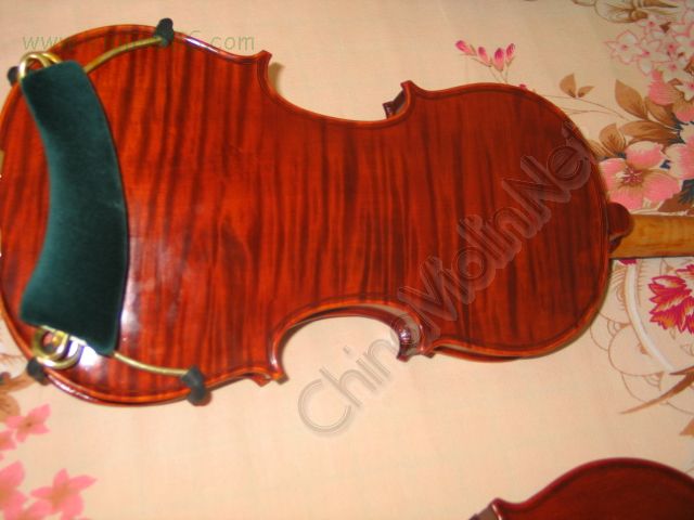

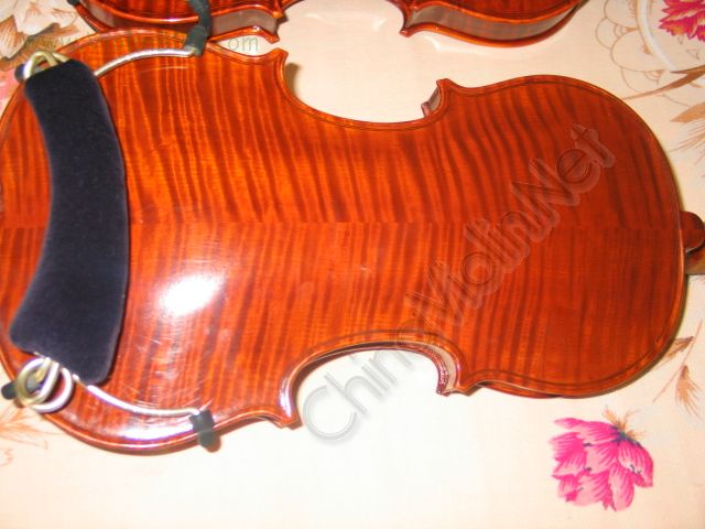

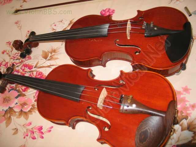

有两把琴,请高手指点。左边的是新琴,店里借的,右边的那买了好几年的旧琴了。新琴:比老琴明显小,指板很矮,但油漆很漂亮;老琴面板油漆不知道怎么回事,一碰就掉漆。

 楼主| 发表于 2006-12-17 21:10:00 | 显示全部楼层
2006-12/2006121721927679.jpg
28
1075
 楼主| 发表于 2006-12-17 21:13:00 | 显示全部楼层
新琴为独板,老琴为拼板
28
1075
 楼主| 发表于 2006-12-17 21:14:00 | 显示全部楼层
新琴为独板,老琴为拼板 2006-12/20061217211341501.jpg

发表于 2006-12-17 21:32:00 | 显示全部楼层
你说“指板很矮”,什么意思?指板的高度、与琴体的角度是有规定的。

 楼主| 发表于 2006-12-19 11:31:00 | 显示全部楼层
以下是引用Yalun在2006-12-17 21:32:00的发言: 你说“指板很矮”,什么意思?指板的高度、与琴体的角度是有规定的。
我去量一下尺寸在告诉你,请你鉴别一下约。

发表于 2006-12-19 14:47:00 | 显示全部楼层
从指板最高处到琴的面板距离最低应为20CM,标准应在21CM左右。新琴使用后,因琴弦的拉力,指板或多或少会有点塌陷,如果新琴的指板过低,将来会更低。
不要对琴喜新厌旧,你要客观分析这两把琴,别人从照片很难作出判断。你要听这两把琴的声音究竟哪把更符合你的要求,那把声音更有发展前景,4根弦是否平衡?等等。

 楼主| 发表于 2006-12-23 22:50:00 | 显示全部楼层
量了一下:指板悬空端对面板的距离,老琴15mm,新琴只有13.5mm,所以弦与指版的距离很高(如要调低则码就要磨得很矮了);双曲线两端宽:新琴比老琴小了2.5mm;油漆:新琴还是很漂亮,照片照不出来,老琴颜色不好看,面板还会掉漆,掉漆后有白粉掉下来,估计是油漆前刮的灰没有干透就上漆了,但背板不会,顺便请教怎么处理好呢?老琴没有商标,但有一张介绍高级提琴制作师贾海玉的广告单。
声音:老琴音色圆润一些,新琴发音灵敏一些,新琴有些燥。感觉声音还是老琴好些。所以,明天还给老板。以后有机会再买一把。
