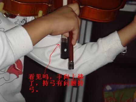

 楼主| 发表于 2006-12-18 10:50:00 | 显示全部楼层
以下是引用nuoran在2006-11-23 22:35:00的发言: 儿子在拉琴的时候,握弓的手越拉越往上跑,夸张点都拉到中弓了,大家帮我想想法子吧
2006-12/2006121810508303.jpg

发表于 2006-12-18 11:02:00 | 显示全部楼层
我女儿和你家宝贝的错误一样,不过这几天我一直提醒她现在好多了不在犯这个错误了。看来解决的办法只有你不断的提醒了(我就是这么做的)

发表于 2006-12-19 14:06:00 | 显示全部楼层
持弓的手形还需注意,小指指根关节弓起太高了,与手掌。要成浑圆状。
