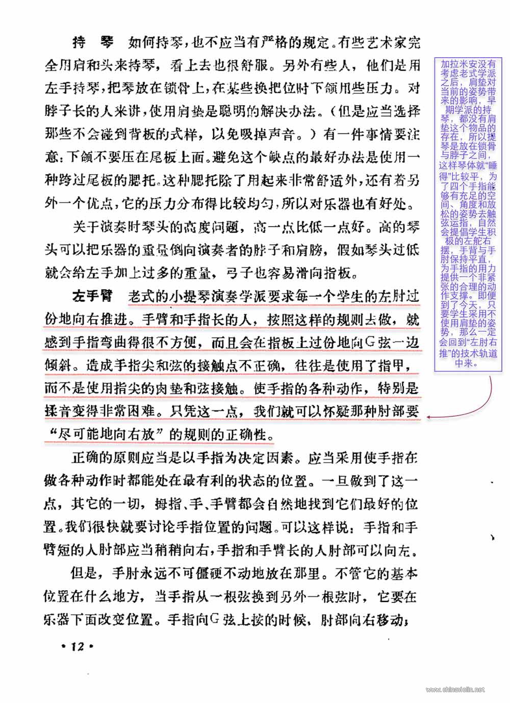

一杆进洞 发表于 2006-11-21 08:47
用一篇写给琴童家长的帖子给你,原文的,你参考。在左手的手型类型中,母指位置的高与低是多种的,要因人而 ...
单独谈拇指的位置我不太理解其意义在哪里?
拇指位置属于左手姿势这个大主题以内,而左手姿势对于用肩垫和不用肩垫完全是两个世界。
加拉米安的书里面说老式学派过分的‘左肘右推’不合适,我觉得是他没有考虑到肩垫带来的影响。我的截图和批注作为参考
现在回到大拇指的位置这个主题。我认为左肩的不耸肩、左舵、左手背和手肘的平直、左手心的放空、左手心与琴颈要构成的角度、左手心到琴颈的距离、食指根的什么部位接触琴颈、大拇指的什么部位接触琴颈等等技术指标都是为了一个目标服务的:
就是四个手指可以用末端关节直立的方式、仅仅通过指根发力就能方便地接触到琴弦,在第一把位的A弦上按出音准没问题的C大调的b,c,d,e四个音,尤其是2、4指构成的c到e的大三度要没有问题。(4指一定是左手技术最早暴露出问题和我们要咬牙坚持训练的,但是孩子学琴越早,4指就成熟得越早。)
整个左手的技巧中,充满了‘‘大肌肉做小动作、小肌肉做大动作’’的与日常生活相矛盾的运动方式,手指动作(比如4指在G弦上的颤音)全都是小肌肉大动作,而肘、肩等部位肌肉是很大但是只需要它们做小幅度动作把左手指的运动框架空间给搭出来、给让出来。
所以,左手的姿势、位置,其核心要去服务的,是为了4个手指尖触弦的角度、力度、稳定度等等,有了这个,才有未来好的起落指、换弦、揉弦、trill、手指换把、双音等等的技术基础。
脱离了讨论1234指尖的触弦感受单独去谈大拇指的位置,我觉得是错误的思路。
