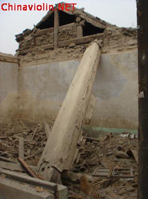

请问房陀是什么木种,是松木吗

不可能是松木,是其他什么木头我不确定,好像是杉木.

谢谢楼上的,但希望有高手确定一下,我想弄一点老房陀料来做琴

要是桐木、枫木、杨木、楠木的都能做背板、琴头和侧板,但老料花纹少,虫眼多,就算再好相比现在的放了一阵的川滇深山里的阳坡料来说,只能算其中的普及琴。 文艺复兴时期的提琴面板材料现在已经灭绝了。目前公认最好的是罗马尼亚的云杉,一副大提琴面板材料的价格一般不到千元。国产料用的是白松的,弹性好、木质轻,我就见过做一次性筷子的最多,低档家具也有,就是没见过有用那个做房柁的。

房坨,就是老房子盖屋子用云杉木材,

房柁,是盖房子时,房顶使用的“顶柱”或者“大梁”俗称”椽子“的粗大的木桩,在盖房时,先搭好木架,然后用草和泥铺在木架上,草和泥干燥成型后,便可以减轻木料的负担,使木料可以一直支撑房顶上百年。
 经过几十年上百年的使用,风干已经非常好。所以作为提琴面板木料是非常好的。
但是,普通民宅里,用的“椽子”都比较小,不能做提琴。而老的寺庙、大宅、道观用的木料够粗大。不过也是可遇不可求。所以,外界常说的房柁,是比较少见的。
至于房柁的选材,用松木的比较多,但是,民宅中,也有用桦木等其他木料的。

各地房屋的大梁料可能不同,这与各地生长的主要木材有关,在四川多数是用柏树,有钱人家,寺庙的大柱,屋梁一般都用上百年的柏树。柏料做琴估计不行,它比其它杂料要脆些,比云彬要密和重些,振动起来笨!
