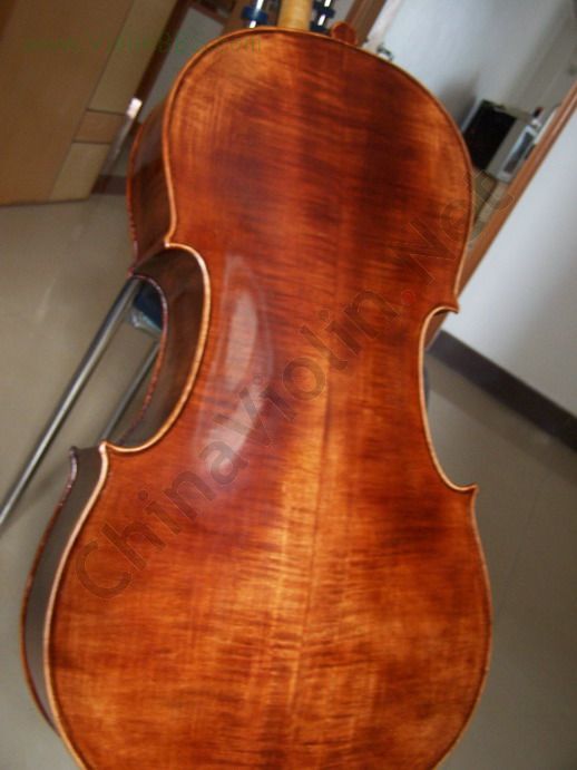

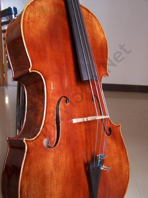

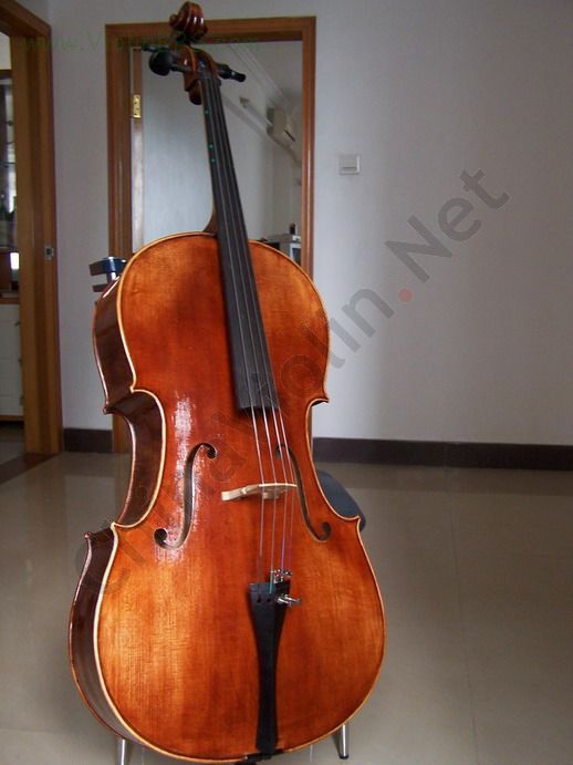

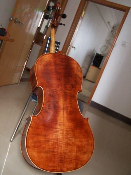

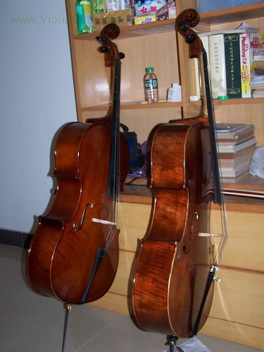

新人报到,由于是刚接触大提琴,对各方面的东西都不了解,请各位大提琴前辈多多指教。
近两个多月一共接触到三把大提琴,第一把是仿古的(牌子没有),音色可以,较柔和,但音量太小,不大适合乐队使用,上个月又拿了一把金雀,音量大了,但声音怪怪的,几根线的音量很不平均,两把提琴都不好用,前两天通过朋友有弄到一把徐弗提琴厂手工仿古大提琴,才用3天。
请问,1.提琴买回来琴码要修整是否是真的需要?
2.原厂的琴弦需要换吗?
3.买第三琴的时候,师傅说拉一个星期音色就可以出来,但又听人说需要一年以上。
实际需要多少时间?
同时附上琴的照片
2006-10/20061022173857941.jpg 2006-10/20061022173915648.jpg 2006-10/20061022173932158.jpg 2006-10/2006102217394288.jpg 2006-10/2006102217395220.jpg

发表于 2006-10-22 21:22:00 | 显示全部楼层
多好的大提琴啊!真叫人羡慕极了呀!好好拉吧。
大提琴,我零零散散地学了多年,因自身条件太差,再加没有老师指点,至今水平极差,也只好算是个初学者。但很希望能和你交个朋友,相互交流交流。
三个问题,我回答如下,仅供参考。不对之处,请批评、指正:
1、琴马看来必须修整一下。琴马的高度与指板的高度密切相关,弧度与指板基本一致,低音弦因振幅大,可略高点;高音弦因振幅小,可略低点。太高了,按弦用力需大,不舒服;太低了,琴弦振动时会碰到指板。一般是A弦离指板6毫米,C弦离指板8毫米。但各人习惯不同,因人而宜,也有4、6、7、8的说法。还要考虑到必要的弧度,使演奏时不碰邻弦。具体可多看看论坛上老师发表的指导性帖子。
2、原厂的琴弦如质量可以的话,不必换。
3、至于拉多少时间,真正的音色能出来,这就不好说了。完全取决于大提琴本身因素,还有大提琴的使用频率与强度,以及保管情况等多种因素。而且还需要不断地在使用中对提琴进行调整,如音柱、琴马等。按我的经验,每天规范地狂拉两小时,两个星期后,基本音色可以初步出来了,然后再请专家或老师调整一下。
另外,除非是大提琴本身质量实在太差,如果声音轻柔不大,问题多半是音柱偏短或位置没调好;声音大而怪,那就有很多因素可以引起了。请专家或老师调整一下试试吧。

 楼主| 发表于 2006-10-22 23:25:00 | 显示全部楼层
skbao 很高兴认识你,我也是没有老师的,所以什么东西也不懂,业余喜欢音乐,铜管(小时候)、民乐都玩过,但从来没有正规训练过,原来玩中阮,音乐团(非专业)重新组建后低音部不够被转玩大提。第一个琴公家买的1600元,第二个琴也是公家的2000元(反正民乐团的大提琴质量是不被重视的),所以第三琴就只好自己买了,对第三琴目前是比较满意的,音色出来后可能更好,整个琴做工很精细(专业手工琴,琴板的边线都是镶嵌的不是画的),琴码也好像整修好,第一线距指板5.5mm第四线7mm,弧度也好像适合(本人不太懂)。此琴挂着提琴大师徐弗的名字,并且是通过很熟的人直接取得,估计质量不会太差,差的是本人年纪巨大,老来学琴,并且在我们这样的小地方一个老师也找不到(我们这里民乐大师倒是出过很多,西乐的就没有),原有唯一一个搞过专业的也去别的地方谋生。所以找到这个网好高兴,希望在网上向各位大侠学点东西,谢谢各位!

发表于 2006-10-23 00:01:00 | 显示全部楼层
好大的小提琴。不过你那房间的环境太硬了,可能不适合练琴。

发表于 2006-11-10 18:33:00 | 显示全部楼层
哈哈,楼主的仿古琴的风格和我的很相象啊
