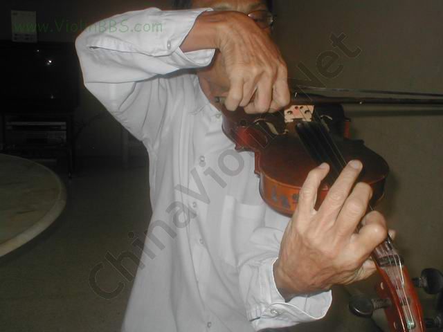

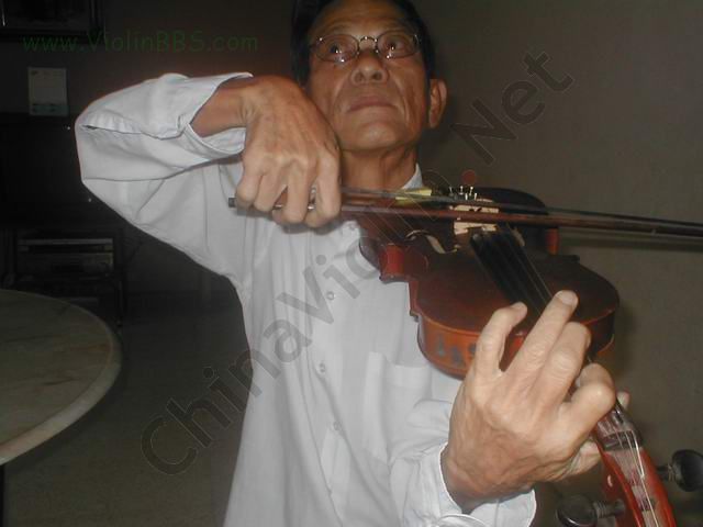

col legno 的意思是用弓干的背部来演奏.在击下的时候,同时要向左推.弓子跳上后,再击下时,要向右拉.此法与击弓法的演奏法相同,只不过是用弓干来击拉而已.只击不拉就没有声音.
2006-10/200610147458745.jpg 将弓子提起,从空中向前俯冲.
2006-10/2006101475128630.jpg 闯击琴弦,
2006-10/2006101475738330.jpg 顺势向前进,一面前进一面将弓子提起.
2006-10/200610148110513.jpg

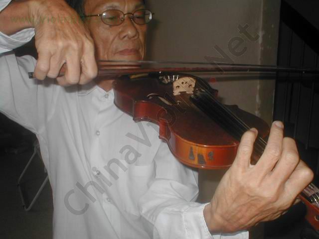

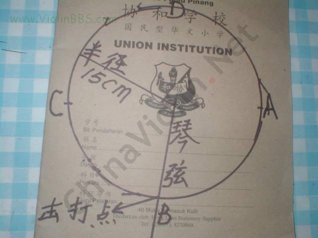

再一面提起,但是要往后退,直到还原。 作第二次的冲击.如此重复拉奏。

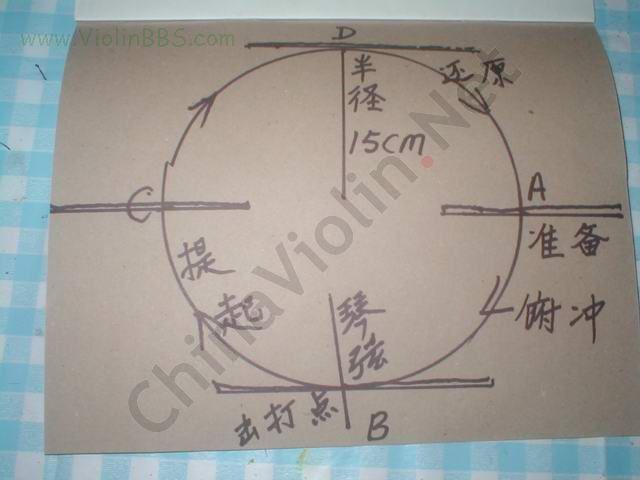

2006-10/2006101481125257.jpg 2006-10/2006101543839615.jpg
就会在空中画出一个虚无的圆形轨道。

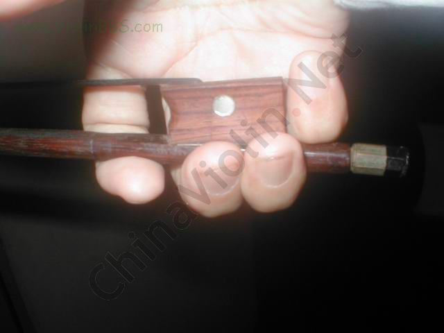

2006-10/2006101481622632.jpg

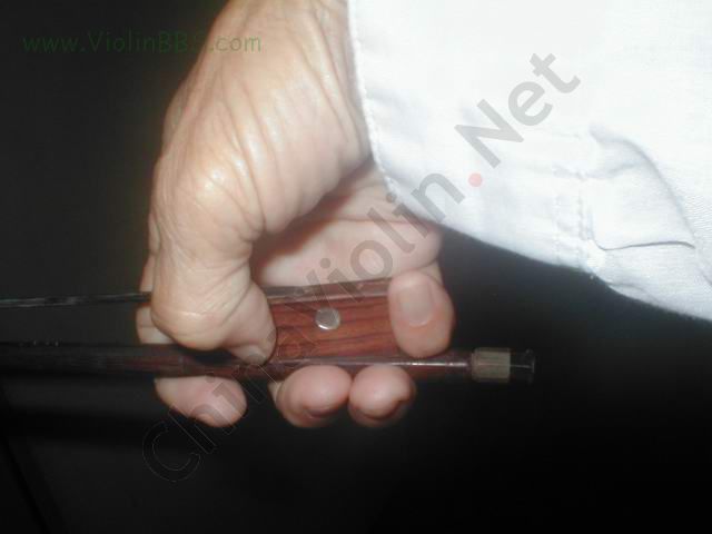

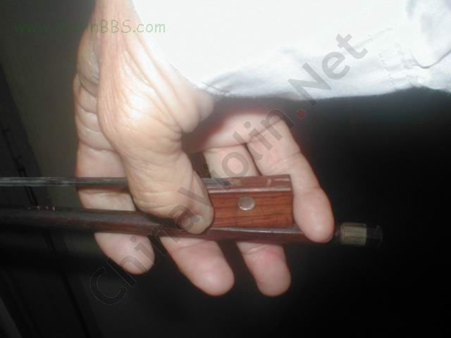

用三个手指将弓干勾起,小指顶住弓干,将弓尖翘起。

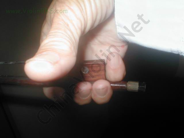

2006-10/2006101482017369.jpg
伸直拇指、手指。[ 2006-10/2006101482720443.jpg 2006-10/2006101483020395.jpg 运弓动作:将弓干勾住,肩膀用力提起弓子。准备就绪。在俯冲时,肩膀放松、用力击打下去,拇指、手指也同时放松。拇指用力推下去。你会觉得你的肩膀、手臂在空中旋转,画圆形轨道。很不习惯。

那个写着“协和”字样的是什么东西?
