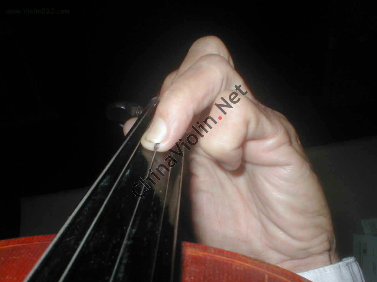

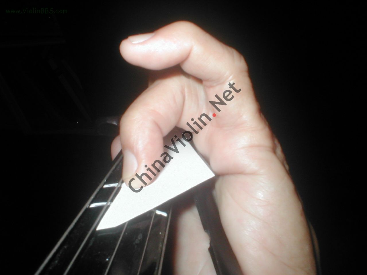

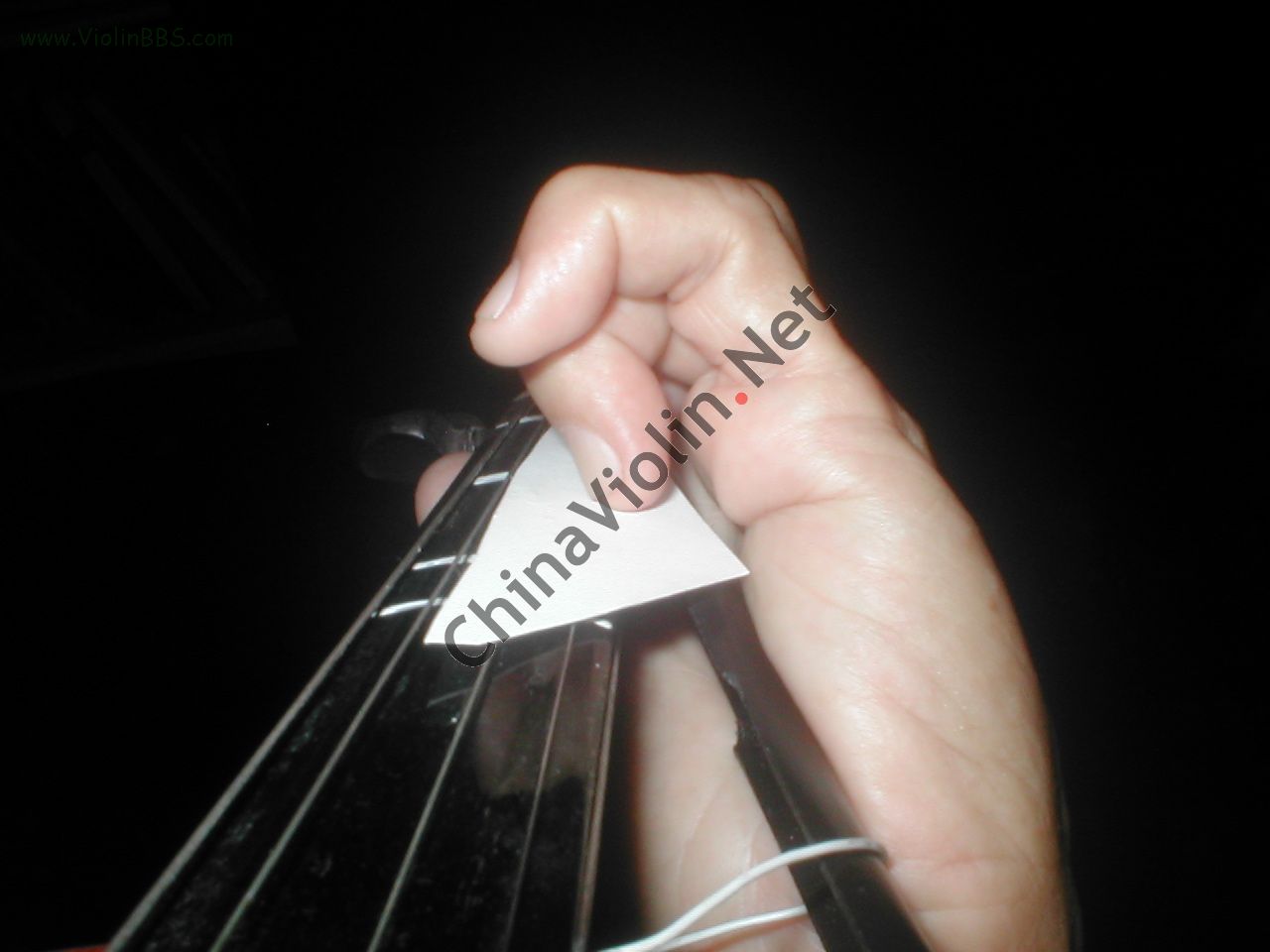

持琴的方法,姿势,会影响演奏。我是不用腮托,琴托的。拨弦时,不要触旁边的弦的方法:按A弦的D音,在拨弦之前,要按住E弦的G音。拨时,就是触及E弦,G音也不容易响。第三指按D音时,要用指尖的右弯角处来按。手指尖的茧越硬越好。拨时,结合了:按、拨、勾、抹的动作。拨完后。手指向内提起。你们一定能学到。时间、手力问题。

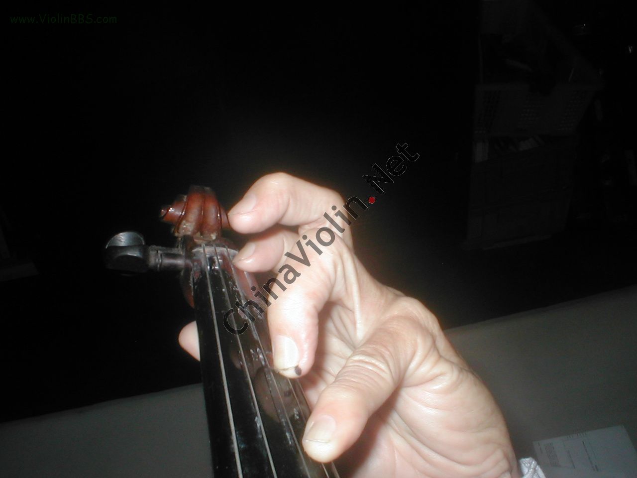

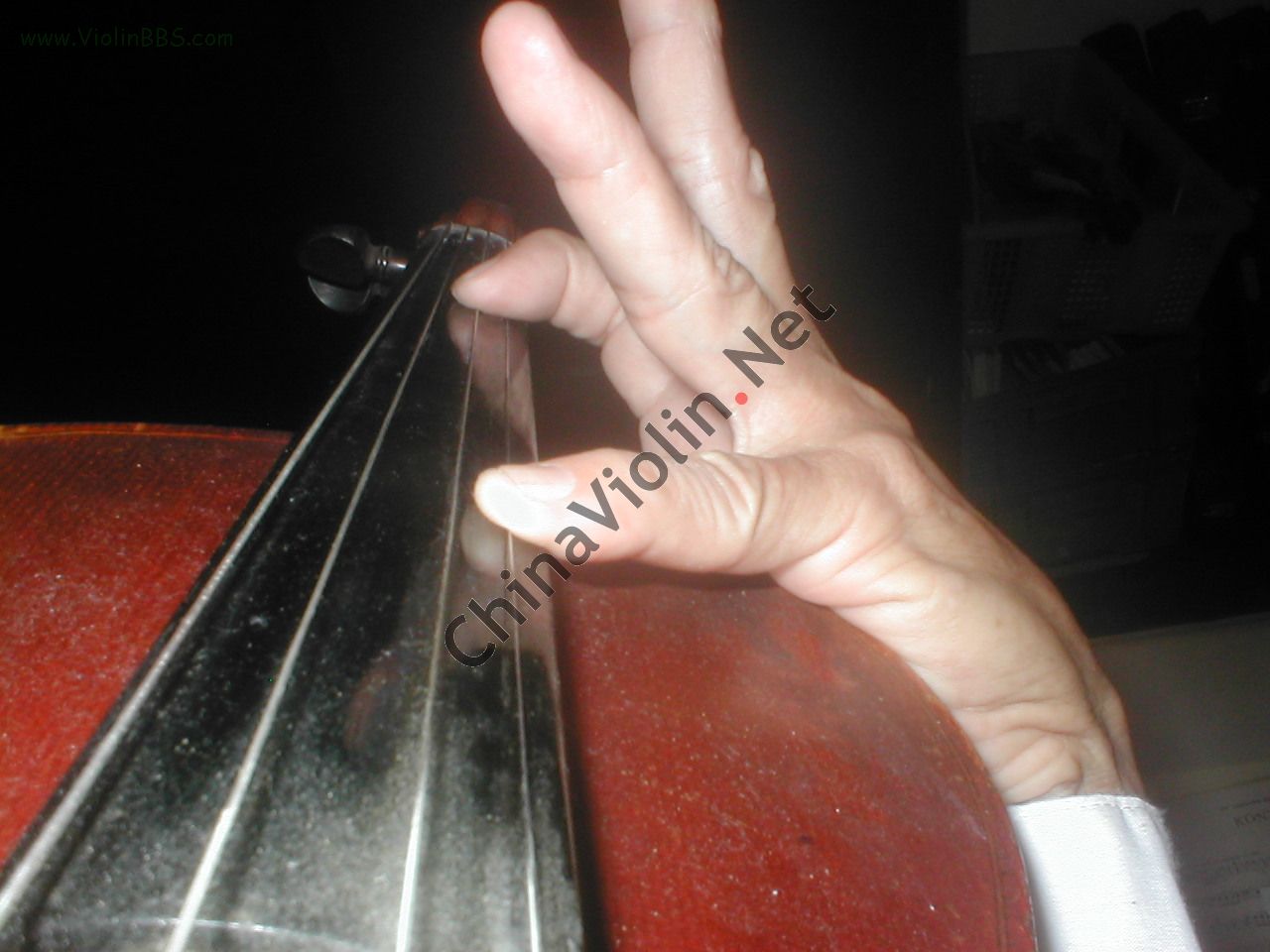

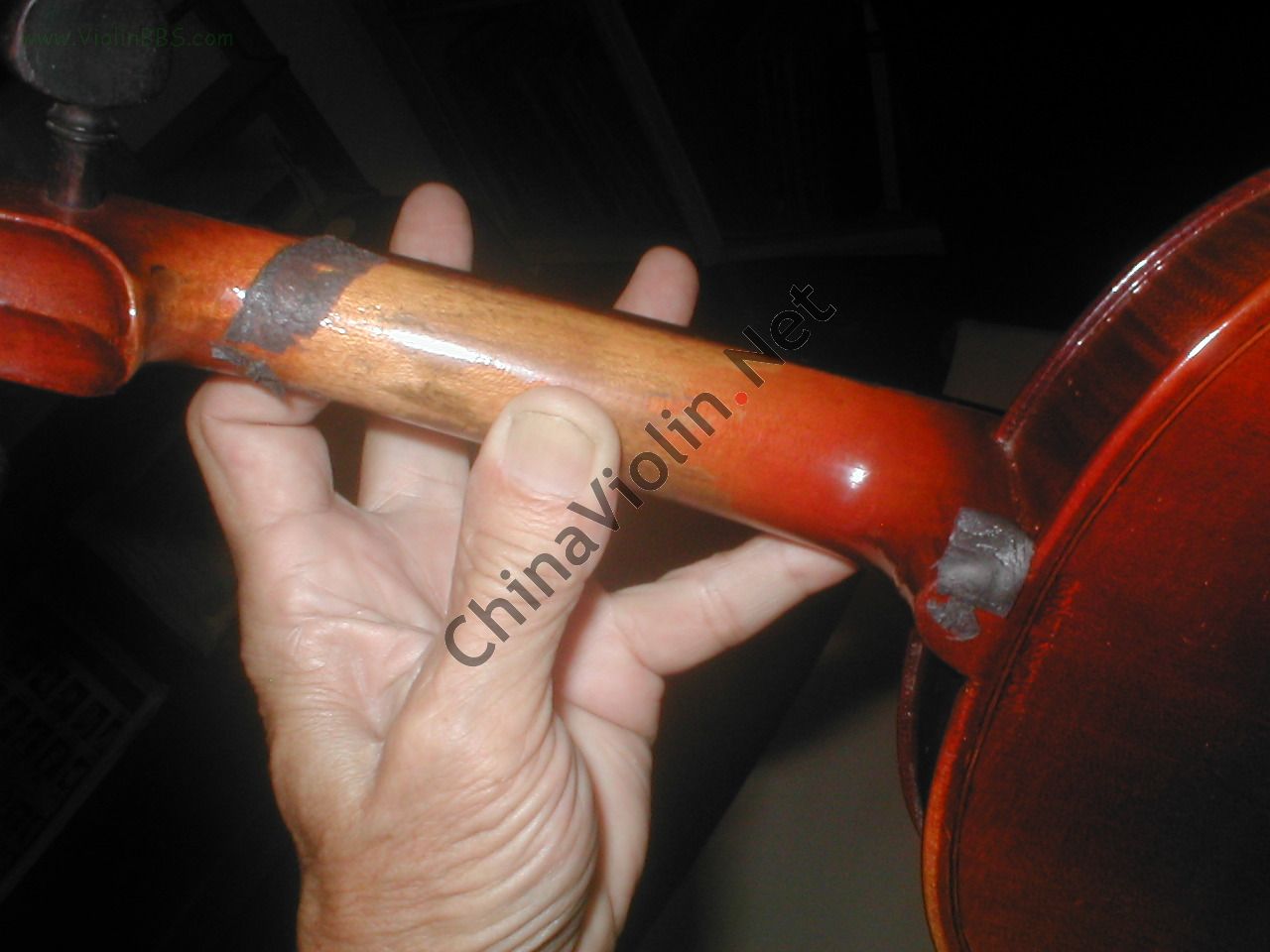

伸展第四指来拨弦,就是用按10度的方法。(只能在E弦拨)请参考我发的贴----10度按音法。拇指要贴在琴颈下的第二把位
2006-9/200693017572209.jpg
2006-9/2006930175826261.jpg
我只有155CM高,个子小。只能用3/4的琴 来演奏。证明手指小的也可以用第四指来拨。我初次锻炼时。指骨,腕骨都差不多要断了。幸好没有伤到它们。第四指最少要离开第三指两个全音才拨得出声音来。拇指放在琴底板下,第一是要张开虎口。虎口张得越大越有力,越能施力。我已经教过你怎样尝试了,也解释过了。只是附带的解释而已。不很详细。第二,是比较靠近身体。当然啦,琴友最好自己想出适合本身的方法。路是人踏成的,方法是人们想出来的。愿琴友们共勉之。

这个拨弦真的是这种指法吗???
这样真的是太恐怖了。。。
也不知道阿卡多那样的是怎么练出来的。。。。

左手拨弦怎么会是这个样子的呢?

这个样子是不对的,这多费力呀。轻轻地拨不行啊。

这个样子是不对的,可能是他的手小的原因。网上有左手拨弦的视频教程,大家可以看看。
