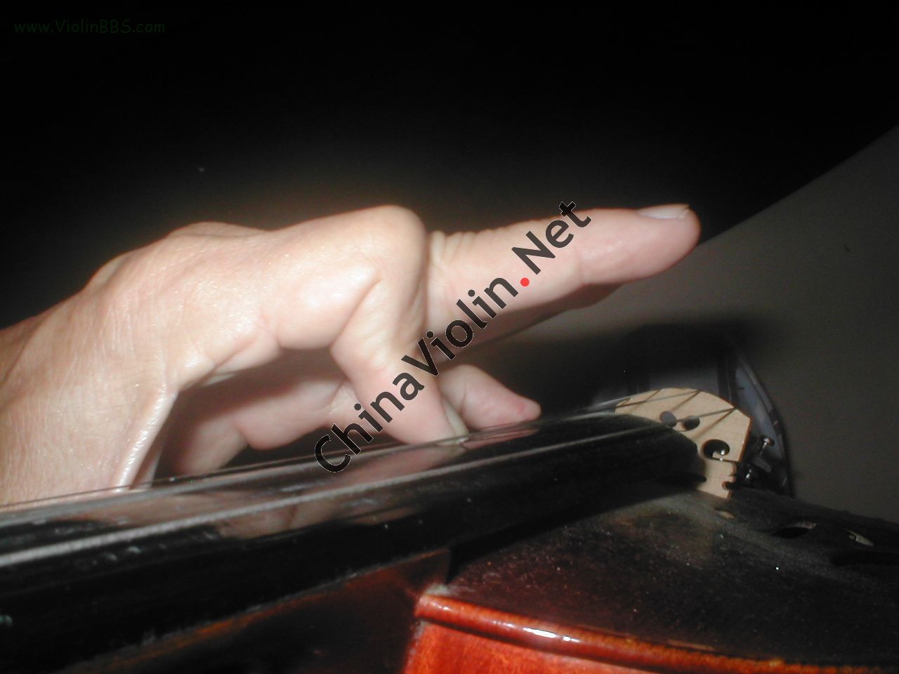

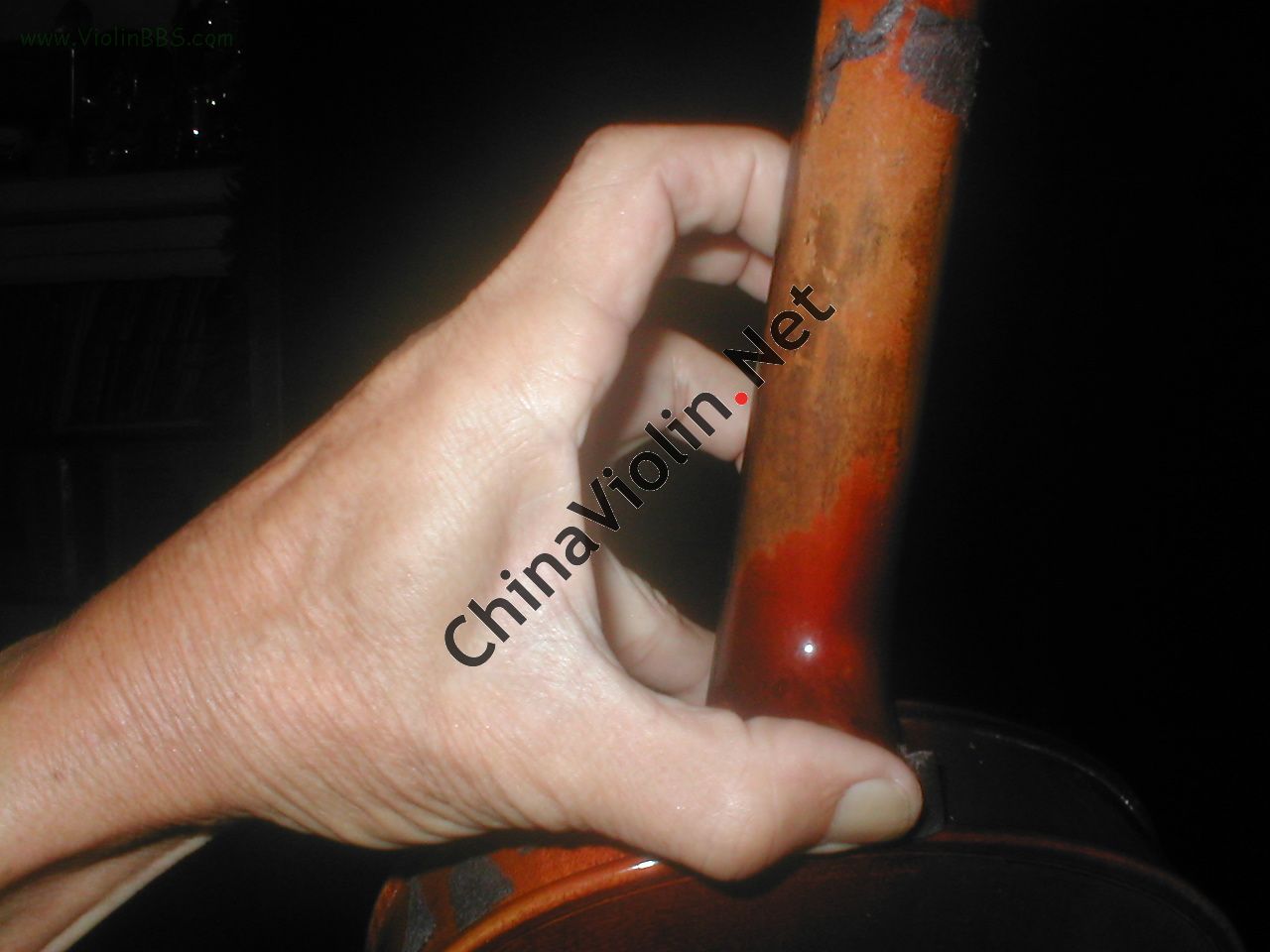

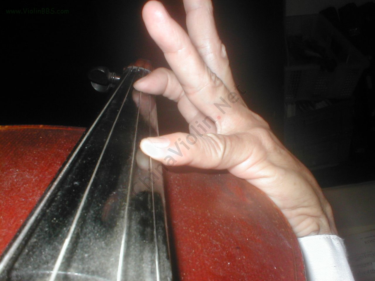

开始学习10度时,第一指按D弦的D音,第四指按E弦的F#音。第一指向琴头方向伸展,第一手指的指根离开按音板,拇指按在琴底突出的那个半圆形上。
2006-9/200692923229556.jpg
2006-9/2006929232435408.jpg
2006-9/200692923261350.jpg
从D、F#音移到E、G音。不是用换把位的方法,而是拇指不动,只滑动第一和第四指。

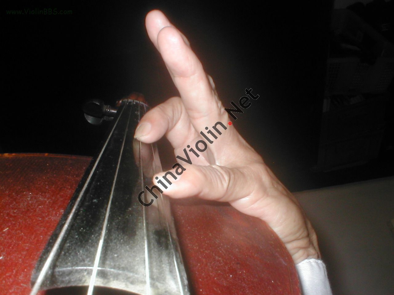

2006-9/2006929233237185.jpg
第一指推到A音时,它不够长。所以会凹下去。再上我的指不够长,按不到了。
2006-9/200692923370463.jpg

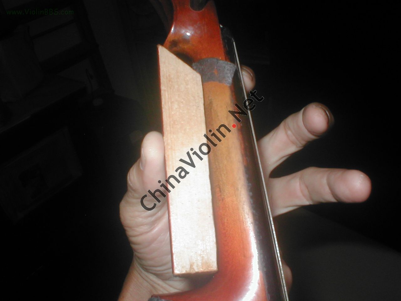

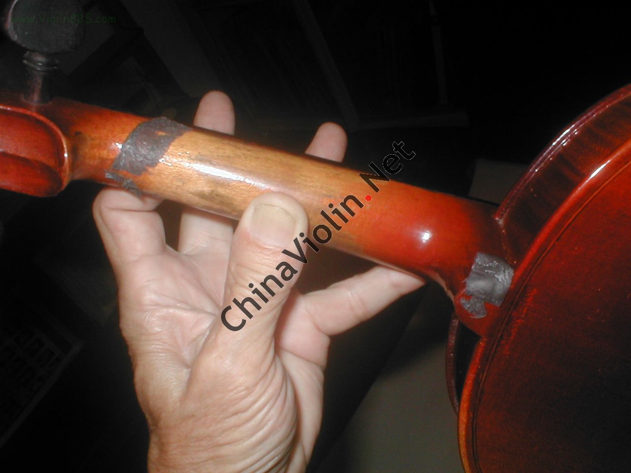

如果在第一把位按Bb、D音时,拇指要按在按音板底的中间
2006-9/2006929234019131.jpg
因为按音板的厚度不很厚,拇指比较难施力。用一块木板贴在下面,就容易施力了。当然不实用。只是让琴友知道,琴颈小是,小提琴难学的其中一个原因。
2006-9/2006929234759648.jpg

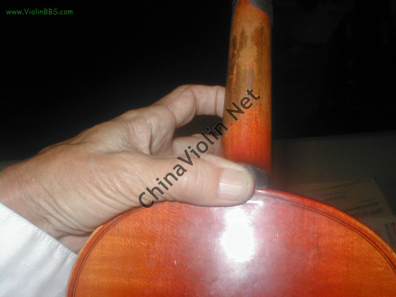

从不同角,看运指时的指势。
2006-9/2006929235336113.jpg
2006-9/2006929235456578.jpg

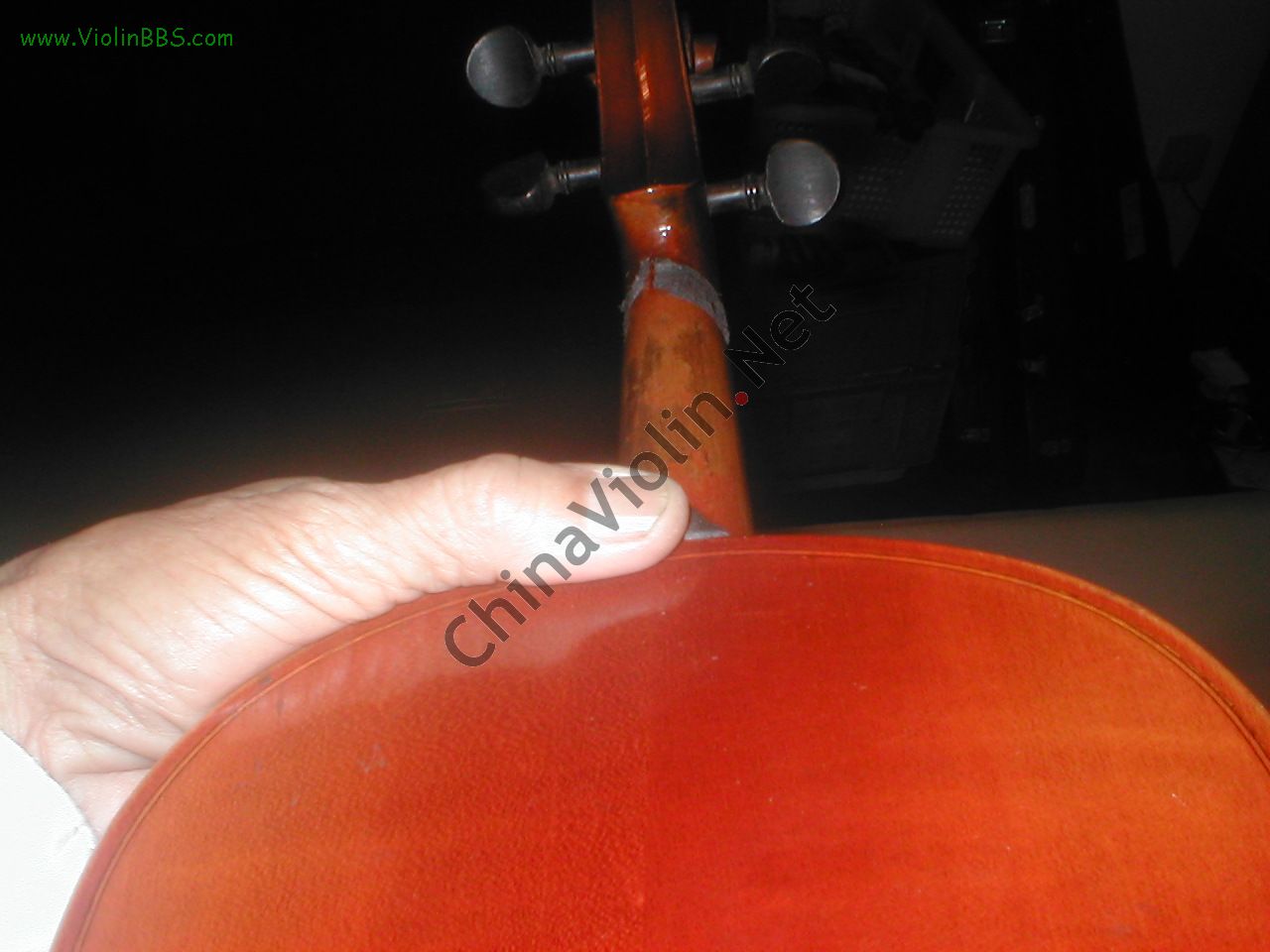

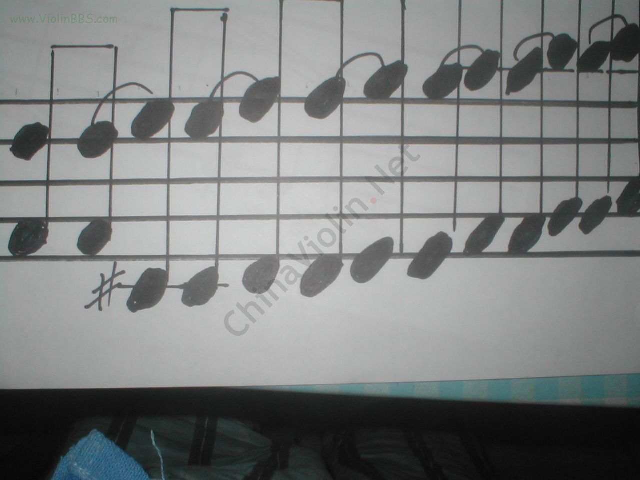

下面的乐句,(演奏时是高8度的)从按音板下换到琴底的半圆上,相当难。
能演奏10度的琴友,都是演奏家。最好多磨练柔音,演奏些表现内心感情的乐曲。例如BEETHOVEN的ROMANCE IN F,MAX BRUCH的CONCERTO OP。 26 的第一、第二乐章。梁祝,MOZART 的ROMANCE和一小些小夜曲。冥想曲等。那才是音乐的精华。PAGANINI的乐曲多数是显耀技巧的,比较少音乐价值。
2006-9/2006930008866.jpg

发表于 2006-9-30 09:20:00 | 显示全部楼层
先生的手指柔韧性真的是很好哇?
494
发表于 2006-9-30 09:28:00 | 显示全部楼层
前辈,敢问为何拇指要放在琴板后面?我就没有放,不知有和影响啊?

发表于 2006-9-30 16:11:00 | 显示全部楼层
以下是引用chongheng_teng在2006-9-30 0:44:00的发言:
从不同角,看运指时的指势。
PAGANINI每天练习10个小时。琴友们有时间练吗?不过用这钟练习来锻炼指力和腕是很好的。左手指拨弦,也是一种锻炼指力的好办法。
练习十度哪用这么复杂地吃力不讨好啊!可以去看看小顿特第16课的练习!一般说,拇指向高把位方向稍移动一点,可以明显帮助1、4指的打开。另外,相对来说,第1指向后扩指比第4只向前扩指要容易。根据上述,每个人都可以根据自己的天然条件来安排好拇指、第1指和第4指这个十度的“三角支撑关系”。当然,在练十度之前,对八度双音的要求都应当有一定的把握才行!

发表于 2006-10-1 12:40:00 | 显示全部楼层
个人认为拇指这样做是不正确的
LZ有没有想过,如果要快速的演奏十度音阶,比如像帕格尼尼第4课那样的十度,LZ这样的姿势可以胜任那样的技巧吗?
(当然假如这只是LZ为了开始学习而这样训练,那我就没有异议了,毕竟方法不一样是可以理解的.LZ应该标明一下!)
如果LZ这样的做法是考虑到演奏十度的时候不好使力,音乐学院有个普遍的做法就是二,三指不离弦,假如是演奏一,二弦的十度,左手食指在二弦上,小指在一弦上时,中指和无名指可以轻放在一弦上,这样你就会发现力量好使多了,不会有无力,或者是换音经常换不准的现象.当然这只是一个我们认为比较容易演奏十度的方法,不是绝对的理论.
但是对于食指与小指的力量分配在音乐学院都很有争论,有人认为食指是主要力量支持的,而小指是跟随食指的,而有人认为恰恰相反是小指作为力量支持者,而食指跟随,我觉得这都没有关系.只要是能够演奏出来高质量的十度,就可以了!实践是检验理论的唯一标准!

发表于 2007-3-9 21:13:00 | 显示全部楼层
不知所云。。。。
个人还没看到过把拇指放在指板下面或者“琴颈突出的半圆”上来演奏10度
该练手指伸张就练,不要找一些所谓“辅助”。
试想,拇指的位置在距离如此远的2个地方变换位置,怎么拉10度的双音进行?比如说《小精灵回旋曲》和《钟》
咋就没钱买把好琴咧。。。。

发表于 2008-3-19 12:52:00 | 显示全部楼层
本人認為左手小指的韌性在五根手指里相對最弱 而食指相對最強 演奏10度時應該是儘量使小指處於一個相對輕鬆的位置 而把伸展的主要任務交給食指 打個很淺顯的比方 應該讓能挑100斤的人挑80斤 而能挑50斤的人挑20斤 這樣就有便於節省手指的耐力 而食指定把位 小指跟進 清楚每個10度雙音之間的音程關係 通過細緻科學的練習以後 就可掌握了 演奏是很輕鬆愉快的享受 不是像樓主所說“找快木板墊在琴頸下 方便使力” 當然 樓主這種推廣經驗的精神是很值得我們學習的 本人意見如有不妥之處還望各位多多指教
