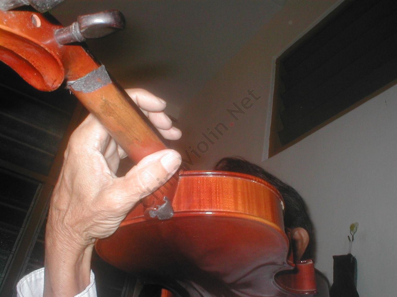

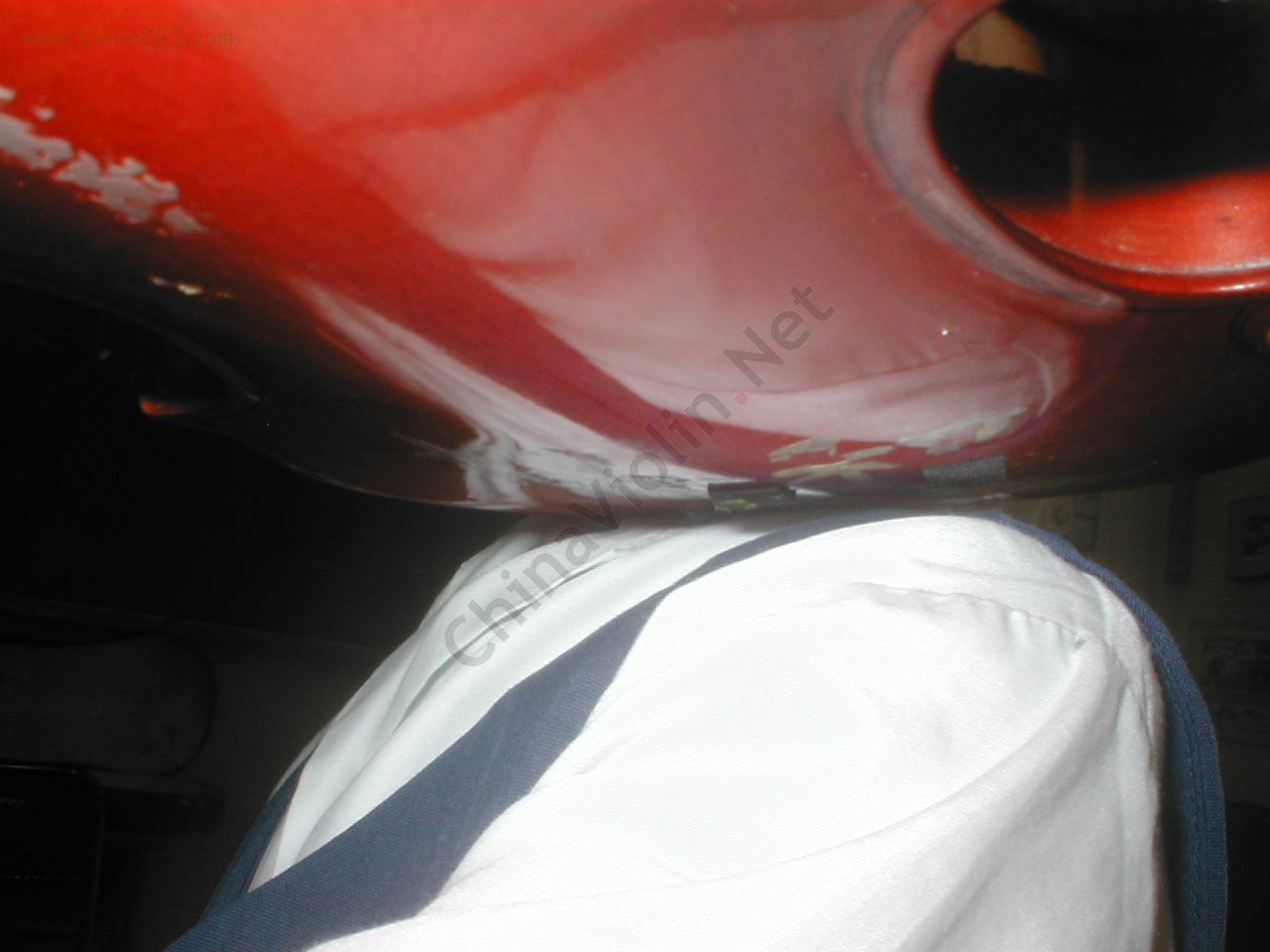

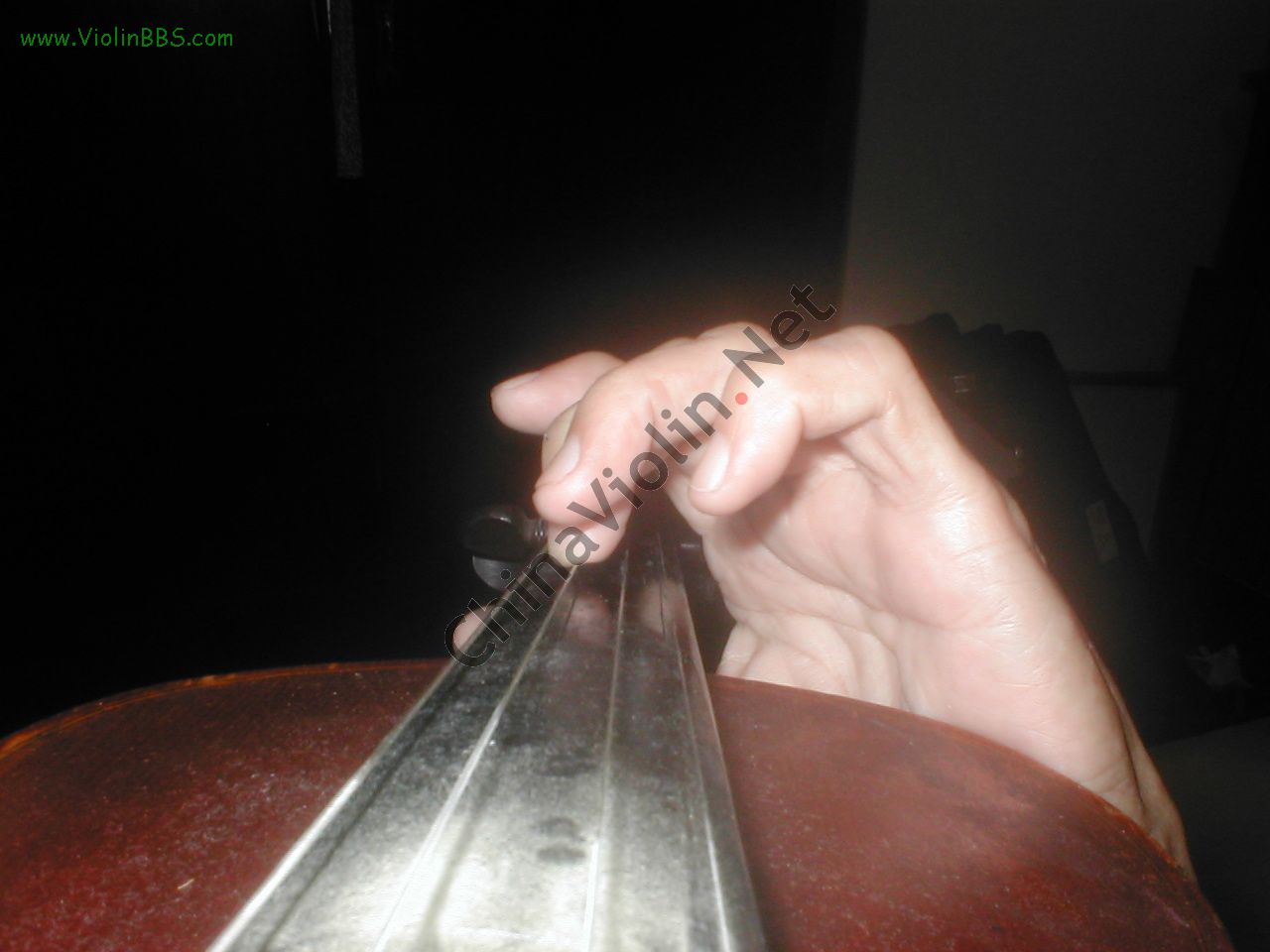

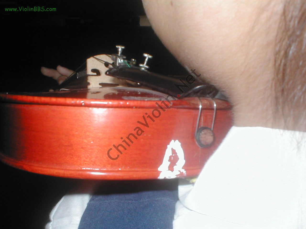

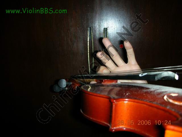

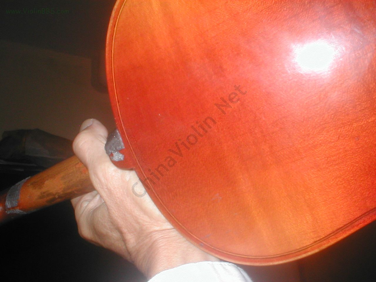

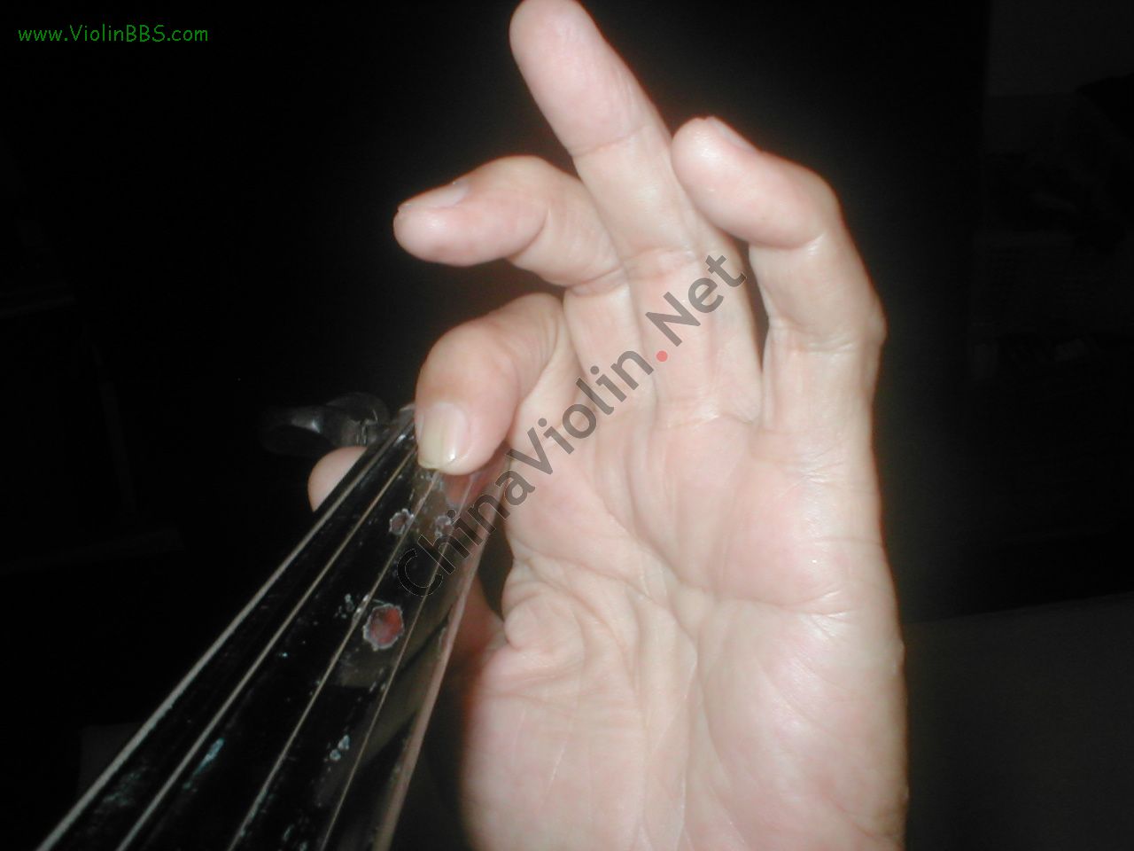

这是一种可以无师自通的技巧。学习时受到困扰可能:1。个子小琴身大。2手指、手腕的筋力不够。3。持琴姿势不科学化,太过用力夹琴。所以第一个步骤是,改正持琴法:改正的方法是:将腮托、肩托脱去。如果拉弦板的针会刺到颈项的,就要先把它锯掉。1。将琴尾一边放在锁骨上、另一边在肩膀上。不要用肩膀托琴底。2。下颔在拉弦板的右边。下颔不可触及琴面。3。将琴头拉向右方。4。拗进肘至乳头下。5。在第四把位,用手掌的下部贴住琴侧。6用拇指勾住琴颈。。7。食指下部,离开按音板,不可触及按音板。8。伸直四个手指。9。不要拿弓,用右手拿住琴腰。可以开始拨了10。轮流用食指、中指、无名指、小指拨弦。11。也可用两个手指拨。
2006-9/200692810553779.jpg 2006-9/200692810943411.jpg 2006-9/2006928101310421.jpg 2006-9/2006928101820187.jpg 2006-9/2006928102026937.jpg 2006-9/2006928102247649.jpg 2006-9/2006928102932107.jpg 2006-9/2006928103229698.jpg 练熟了,就可以移到第一把位练习了。食指根贴住琴颈,与拇指的指摸尽力的捏紧琴颈。用第三指。

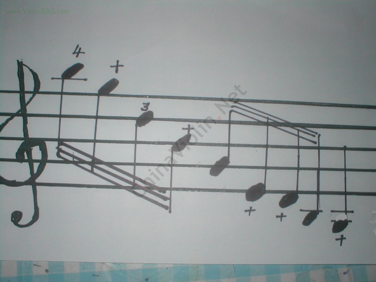

熟了就可练习以下的乐句。
2006-9/200692810423336.jpg
如果你能够演奏到这乐句。拉、拨交替。琴友会非常敬佩你。记得。表演时要做一些动作。

发表于 2010-10-22 00:03:00 | 显示全部楼层
以下是引用ffooxx502在2010-10-16 0:49:00的发言:
没看懂。。
看看照片,挺用力的。琴也挺脏的。还标有音位。
