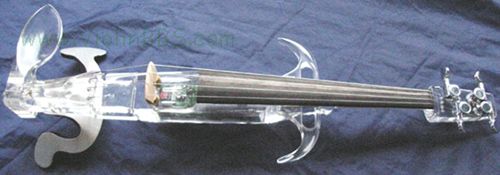

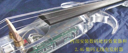

世界上功能最强大的水晶小提琴!!
这是我力经数年 ,终于研究成功第 N 代的数码小提琴 ,除了保留以往的功能还增加了 2。4G (比手机的频率还要高)无线电发射装置 ,以后有实力的小提琴演员就不用再假拉了!!!!!

手工不错,比起鬼佬的有创新

现在2。4G好象不到1000元吧。 是INTER的还是AMD的呀!

看起来好cool

不可能不到1000元,如果不用1000元那就不是小提琴.是玩具给你也不要.今年我在北京看到一把普普通通也要1万多,如果这把在5千左右我也能接受,朋友2.4G是什么概念,这就技术,

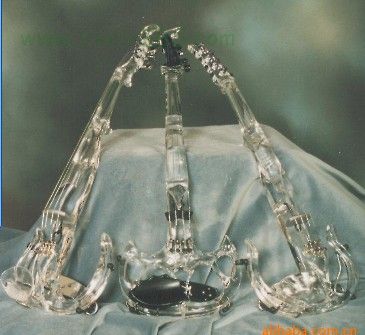

骆哥越来越牛了,好厉害啊!我好喜欢啊!不过外形做的再漂亮点就更完美了! 2006-9/200692414271677.jpg

这个有意思了,2.4G,不得了,真正体现了科技以人为本啊.

样子好奇怪,拉E弦和G弦空间很大哦

图片上的水晶小提琴牌子叫“桥丹”这是一把只能看不能用的产品 ,是一种概念形的设计 ,为什么这样说你呢? 道理很简单 ,所以拉小提琴的人都知道 ,高把位如果没有定位!!真的是“天才”才能搞得定 ,而且采用水晶材料做指板!!没有用过的人就不知道 ,用过的人就知道 ,万一上面有水或者是汗 ,就知道怎么样的滑 ,而且琴弦是按不稳的 ,所以我设计的还是保留乌木指板 ,另外一个就是 ,这种外型结构 ,中看不中用 ,当 4 根琴弦调准音的时候有 140斤 的张力 ,我可以绝对的说这样的力学结构 ,一定变形 ,到时候一拉 ,一定跑调 !!!哈哈

专业级的分析啊,赞啊赞
