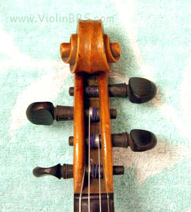

2006-9/20069591857484.jpg 昨天发的帖子没有附上照片,现将照片附上
我的琴头上有问题,请专家们会诊,看看还有救吗?
1)弦轴孔过大,导致弦轴插入很长一段,美观倒还在其次,主要是穿线位置很靠边,不舒服
2)最远端的弦(应为A弦,照片上是E弦)到弦枕之间不是直线,被第二个弦轴“托”起来了
琴很旧且廉价,却是我心中的宝贝,请专家们提宝贵意见,这里拜谢了!!!

算了吧,我建议你把他当柴烧了,再买一把吧。这把琴明显就是学徒做的琴,甚至有可能是哪个能干的木匠做的琴。不好意思,恕我直言。

你的心情可以理解,“敝帚自珍”吗。我提个不成熟的方法,供参考!
看看能不能找到锥度大的弦轴替换,实在不行找中提琴的试试(当然可能要稍做加工)
另外把上一、二弦的两个轴交换使用

二個都不是什么大問題.
"穿线位置很靠边,不舒服". 繞線時可以引導到中間的部位.
"被第二个弦轴“托”起来了". 祇不過在校音時有一點相互影響,到由微調校時就沒什么影響了."相互影響"任何一把琴都有,這種情況影響大點而已.

琴头和线轴磨损过渡了,要重作一副

最简单可行的方法是重新买一套乌木弦轴,做起来与新的一样,不过要会磨制和打孔
