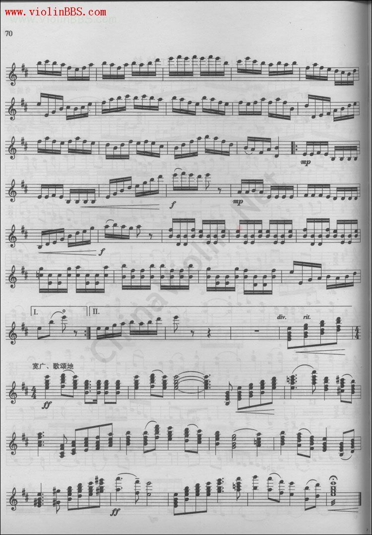

2006-8/2006830162813121.jpg 有哪位高手来帮帮自学者:«山丹丹开花红艳艳»最后的和弦是怎样拉的?指法是怎样的?
小女子在这里拜师了
谢谢

这好像不是在一把小提琴上演奏的曲谱吧?我觉得好像是小提琴齐奏曲谱,而且最后那段和弦是分成为几个声部来演奏的,不可能用一把琴来拉全部的和弦:(1)从和弦结构来看,无法在小提琴上的四根弦上来分配这些音符,也无法标出指法;(2)按小提琴的特点,四个音构成的和弦在小提琴上反映为两个平面,一般演奏是两个音在前两个音在后这样先后发音,而且了解小提琴这件乐器的作曲家是不大可能会在乐曲中大段地运用这样的和弦演奏法,况且“山丹丹开花红艳艳”这首乐曲也不是这样的风格。提供您参考哦!

请注意谱面上的div.单词,这个就是分部演奏的意思。呵呵,拉琴时一些基本常用的术语还得了解哦!

以下是引用爱琴一族在2006-8-30 17:26:00的发言: 请注意谱面上的div.单词,这个就是分部演奏的意思。呵呵,拉琴时一些基本常用的术语还得了解哦!
很好的习惯---------看谱子不仅是只看音符和弓法指法,感情、速度、强弱、其他(独奏、分奏、拨弦、加弱音器等)的标注,都要十分注意!

齐奏曲谱

我以前都不知道怎么拉这里,就拉最后一个音,谢谢哦,终于知道咋处理了,

最后是需要拉双音好点还是单音呢 ?

如果你能拉出双音来的话,当然更好。估计你得自己改下谱子来适应指法。不然米法拉

你听过原中央乐团的这首齐奏吗?

你要注意,在你说的部分开头有“div”意思是分奏,即用几部提琴分别演奏。

这是齐奏的谱子。你可以找一下独奏的谱。
最后一段和弦是分声部的。

以下是引用Yalun在2009-9-4 15:10:00的发言: 你要注意,在你说的部分开头有“div”意思是分奏,即用几部提琴分别演奏。
这才是正解。
