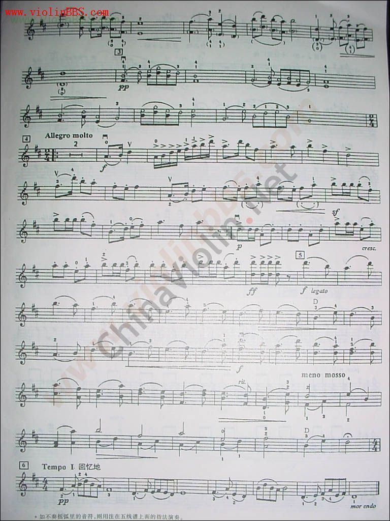

渔舟唱晚的那段泛音怎么拉啊,先告诉我第二行第二小结的第一个泛音(应该是双泛音吧)。这个泛音上面标注着“1,4”指,请大家指教是用哪根弦的几把位拉,多谢了。

2把一指按实,四指按泛音,OK 其他人工泛音一样这么拉
640
发表于 2006-7-11 14:39:00 | 显示全部楼层
哦,你还问几弦的 忘说了
3弦→2把位

我也有同样的问题,在拉〈鱼舟〉的是候就是感觉很难,发出的声音没泛音的感觉,还有就是不同把位的1-4指8度手型很不好掌握!请指教

人工泛音就怕拉得不干净 我的感觉就是 1 弓子速度均匀 2 音准 差一点点都不对味 3 熟练 左右手协调,在1 4手型来回滑动的时候,不要发出不该发出的杂音。4要自信,扭扭捏捏音怎么都不会准的。手尽量跳动 不要滑动 个人经验
