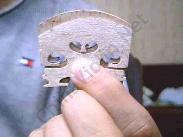

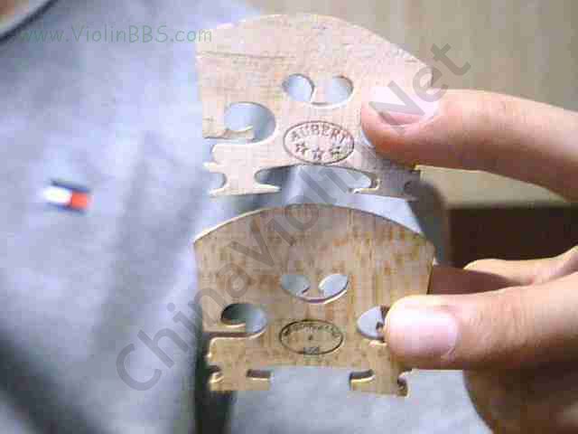

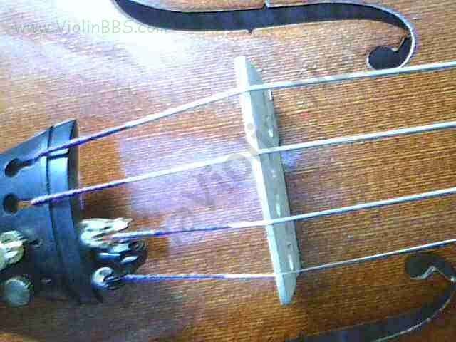

根据论坛的置顶贴子《琴码调整》弄了一天,终于自己磨了个马子,装上去后d弦高把啸音没了,果然没白努力~
37
37043
发表于 2006-6-30 20:25:00 | 显示全部楼层 |阅读模式
2006-6/2006630202051644.jpg 上面一个是磨好的
2006-6/2006630202115440.jpg 靠近比较下

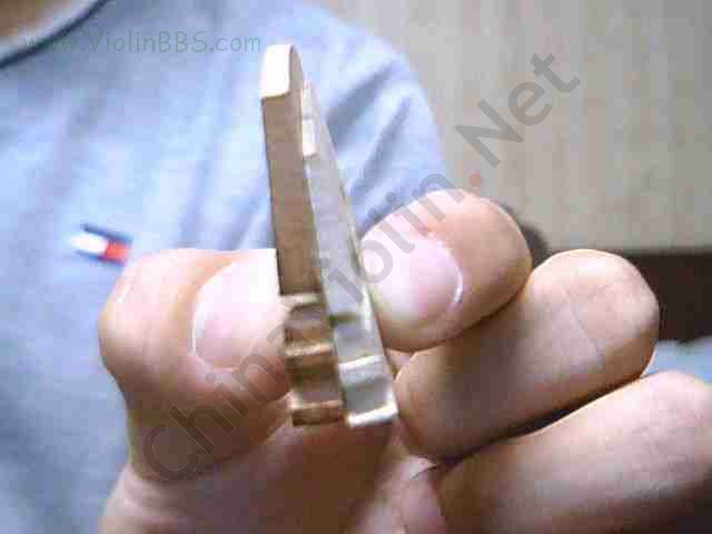

2006-6/2006630202137630.jpg 厚度比较

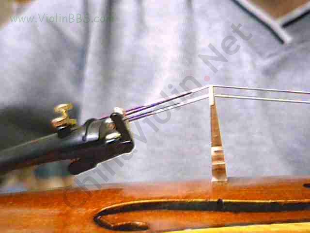

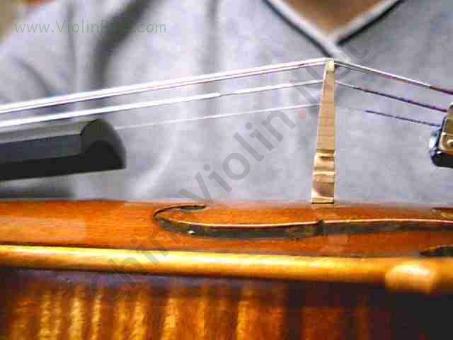

2006-6/200663020223438.jpg
装上去后的样子
2006-6/2006630202230878.jpg
2006-6/2006630202245562.jpg
贴合情况,本人比较满意

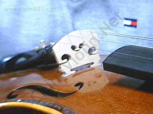

2006-6/2006630202316428.jpg
从g到e,渐渐变薄,置顶贴子上有~

以下是引用鱼儿在2006-6-30 20:41:00的发言: 说明这篇文章是具有理论结合实际效能的.
对,说明这里的文章都很好,都很正确。
用实践来验证理论是再好不过的了~

从g到e,渐渐变薄,置顶贴子上有的做法不对呀!
哪个正规琴有这种做法的呀,上沿都是一样厚薄的!!!
2418
发表于 2006-6-30 23:53:00 | 显示全部楼层
借张照片说明问题。这是鱼琴店己售的J.S Bach ,仔细看一下马上面边缘,是不是一样厚薄?
另外你的琴脚修得看上去不服贴......

我的也是一样厚薄.

 楼主| 发表于 2006-7-1 07:36:00 | 显示全部楼层
真的是一样厚薄阿,那置顶贴子错了阿~
不过我现在GD弦高把没啸音了,过几天去给老师拉拉看,不对在削一个马子,我还有个马子没削~
有的一边的脚有的一点点不贴合,大概就边缘处有大约30丝,不过对琴没有影响,我也就没再磨,我自己用小锉刀和砂纸修改了大约3小时,拆装琴码不下50多次,应该没问题的~

以下是引用blistercn在2006-8-18 7:33:00的发言: 厚薄有问题吗
要磨成一样厚薄

一样的厚薄!
