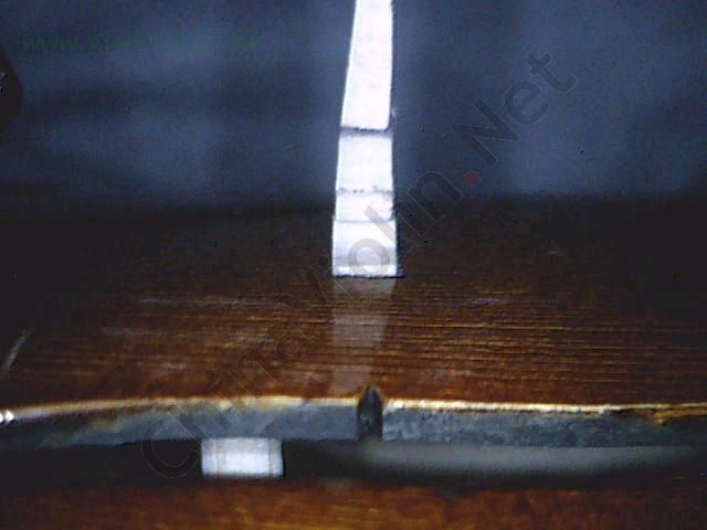

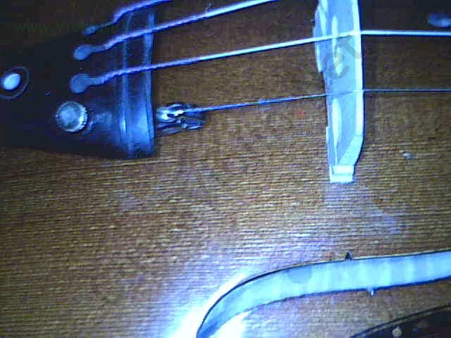

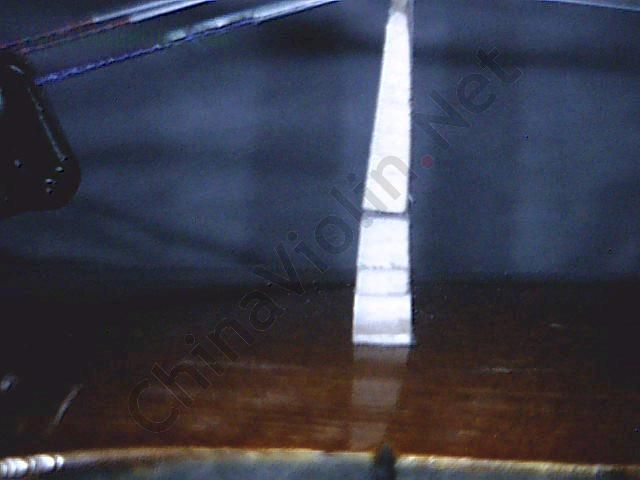

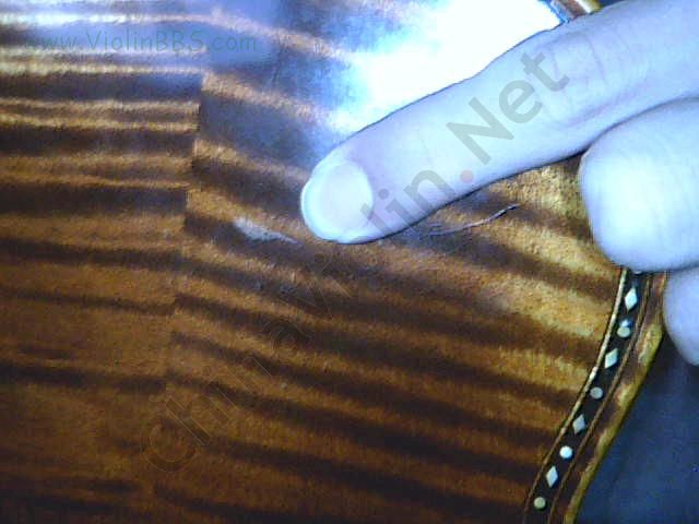

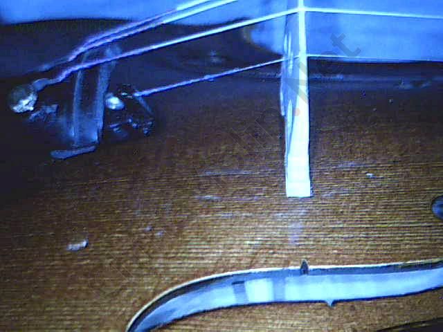

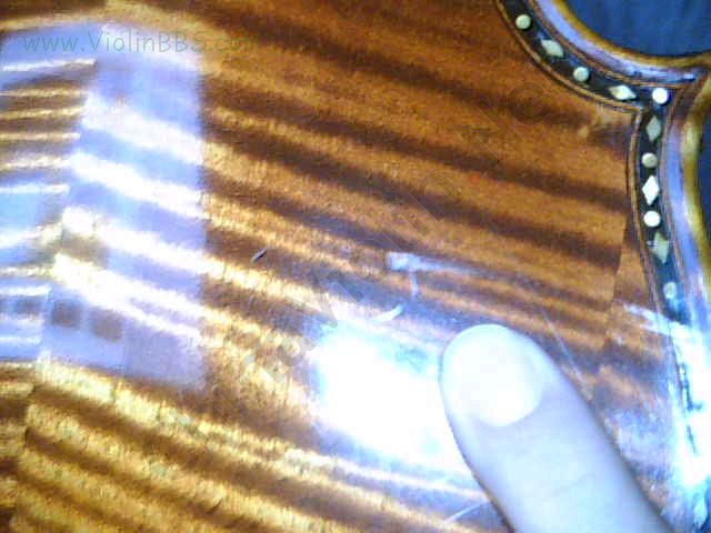

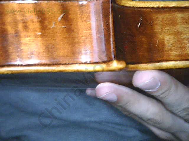

大家帮我看看。我琴码好像扭曲了,我觉得要换了。还有音柱的位置也有点奇怪,还有上次装肩垫给刮掉点油漆,该怎么补啊~

发表于 2006-6-28 20:15:00 | 显示全部楼层
找休琴师傅看看吧

发表于 2006-6-28 22:10:00 | 显示全部楼层
我的也是装肩垫时被刮掉了一点点,痛死了

 楼主| 发表于 2006-6-29 11:13:00 | 显示全部楼层
大家看看琴码到底扭了没~

发表于 2006-6-29 11:30:00 | 显示全部楼层
以下是引用superman109在2006-6-29 11:13:00的发言: 大家看看琴码到底扭了没~
看图片是扭了,漆不用补,琴主要还是声音第一。

 楼主| 发表于 2006-6-29 20:10:00 | 显示全部楼层
恩,谢谢音乐之声~
音住我去看过了,是在这个位置的。

921
发表于 2006-6-30 10:38:00 | 显示全部楼层
看图片 很明显扭了,。呵呵
我在接触一些不好的马子上经常看到这种情况
往回拉一拉就好了。
我觉得没必要换马子了。 节约资金考虑, 一个好些的马子200多-300多。
我觉得没必要。 你觉得呢? 另:琴掉一些油漆很正常。 不必在意。 我觉得这是你刚拿了新琴。 太爱惜啦 。:)
我要做的新琴 做出来后就会有许多划痕和油漆的磨损的。 因为就是仿古的。 那我还不心疼死啦。
嘿嘿

 楼主| 发表于 2006-6-30 11:45:00 | 显示全部楼层
恩,谢谢楼上的,我是太爱惜了~
好的马子珍贵啊~

发表于 2006-7-3 15:54:00 | 显示全部楼层
马子扭成这个样子是回不来的了,往回一拉就好了?天方夜谈,你自己试试吧. 他已经不可能再使用了.
不过楼主,你知道他为什么会这样吗?和你的使用有直接的关系.或者说是你弄弯了他.
每次调音前,你要把马子手动放到背面[就是平面]垂直面板的的正确位置,才不会弯.不过这个马子竟然弯成这个样子,不但你没有调整,而且可能是琴盒太矮,或者说你在里面放了谱子一类的东西把他压成这样的.
 原来的克莱蒙娜人 现在的小于~~ 大家有事情麻烦发到我现在的ID里面
2418
发表于 2006-7-5 13:26:00 | 显示全部楼层
这个马本身质量可能有问题,因为它弯成了S形。找制作师查看一下,真的不好的话还是重修一个高质的,优美的琴声少不了一个高质地高水平修削出来的好马。要是你使用得当十几年内都不用换,不会弯,所以付点代价是值得的。
可是讲"每次调音前,你要把马子手动放到背面[就是平面]垂直面板的的正确位置,才不会弯"稍微夸张了一点。
使用中经常注意,钭了就校正,一点都不费神的事。
