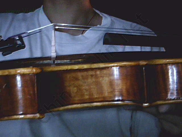

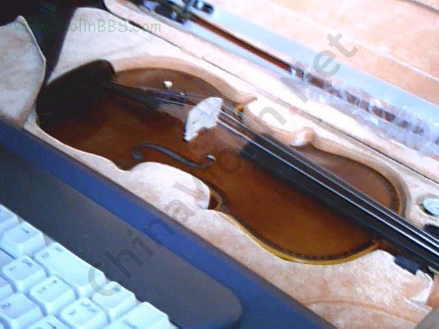

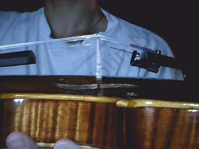

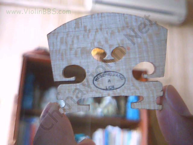

大家帮给我看看马子是不是歪了,我买了个新马子打算自己磨~

发表于 2006-6-28 13:10:00 | 显示全部楼层 |阅读模式
2006-6/200662813951864.jpg 2006-6/200662813956925.jpg 2006-6/200662813106671.jpg 2006-6/2006628131012177.jpg 后面是我新买的马子

发表于 2006-6-28 13:36:00 | 显示全部楼层
你调完音后琴马往后拔一点,现在往前倾了

发表于 2006-6-28 15:55:00 | 显示全部楼层
自己削马子。
小心手.
千万小心。
还有。刀子一定要锋利。
刮胡子刀的那种锋利程度基本上可以用

发表于 2006-6-28 17:39:00 | 显示全部楼层
这么点倾钭及时扳正就可以了。但修琴马是比较专业的活,一般从没修过的人是修不好的。而且修得好坏对声音影响极大,如果你没有经验而期望又很高的话,还是找专业人员为好。反之你玩吧,越弄经验当然越丰富。不过你考虑一下,如果仅仅修一两个,是否值得自已动手?因为第一个很可能就算学费被你报废了。

 楼主| 发表于 2006-6-28 18:25:00 | 显示全部楼层
我打算按原来马子形状copy2个马子,然后再更具情况调整。另外用砂纸磨可不可以啊?这样安全一点~

发表于 2006-6-28 18:35:00 | 显示全部楼层
要求与琴面板接触面很服贴的琴马脚,用砂纸很难磨精确。所以专业人员是用极锋利小刀的修的。

 楼主| 发表于 2006-6-28 18:47:00 | 显示全部楼层
以下是引用stradivaris在2006-6-28 18:35:00的发言: 要求与琴面板接触面很服贴的琴马脚,用砂纸很难磨精确。所以专业人员是用极锋利小刀的修的。
我觉得用砂纸垫在琴面板上,然后磨应该可以的,小刀我是不行的,没几年手艺削不好~

发表于 2006-7-3 16:21:00 | 显示全部楼层
歪不歪的先不说.....你的马子安反了..........平面是在拉弦板那边的.....虽然也有个别大师反着用...但是你这个...
