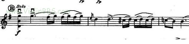

請問一下,譜上有些音符的上方會畫有兩種線條,一種是涵蓋幾個音符的線1,被這條線1涵蓋的音符又畫有幾條線2(如果線1畫在音符之上,線2就畫在線1和音符上方之間),這兩種線是什麼意思呢? 我老師說線1(也就是涵蓋範圍最大的)是樂句,底下的是弓法,但我是很懷疑啦,因為樂句哪有那麼短的,而且按照底下的線去分配弓法,常常跟譜上的上下弓記號不太一樣。 舉例來說,齊諾.佛蘭契斯卡帝編的莫札特小提琴協奏曲第三號,solo進來的第二、三拍,以及第四拍,就分別畫上兩種線。根據「推算」,我覺得線1才是弓法,只是線2是幹嘛用的我就不知道了,可能是要提醒在線1的一弓拉奏之下,做出線2的分弓感覺吧?

 楼主| 发表于 2006-6-3 11:09:00 | 显示全部楼层
我用论坛上提供的谱剪下一小段,方便大家明白我的问题 2006-6/20066311853919.jpg

发表于 2006-6-3 22:43:00 | 显示全部楼层
“>”这是重音音头标记 不是什么圆滑音啊! 然后就没在看到其他拉法记号了
对了还有“F”Fp 这就不用说了把/。。。。

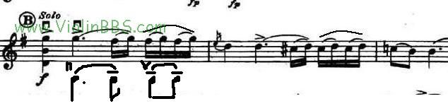

发表于 2006-6-4 05:16:00 | 显示全部楼层
演奏上左手你应该理解吧?右手按我下面所标的节奏运弓,出来的效果就对了。下面一小节以此类推。
你称作的图滑线,在小提琴谱上我们一般情况下作连弓弓法理解。
2006-6/20066451021685.jpg

2173
 楼主| 发表于 2006-6-4 11:08:00 | 显示全部楼层
嗯,这样画就很清楚了,我也是这么认为的…我的老师太扯了
2173
 楼主| 发表于 2006-6-4 11:16:00 | 显示全部楼层
不过话说回来,把它拆成分弓来拉也没什么不对啦,只是我老师的说法实在无法让人信服

我倒覺得最頂的連線是造句的一個提示,而不一定是弓法。
例如這莫札特第三協奏曲,第一拍的和弦是旋律的第一部份,第二三拍的是第二部,第四拍的十六分音符是第三部。
