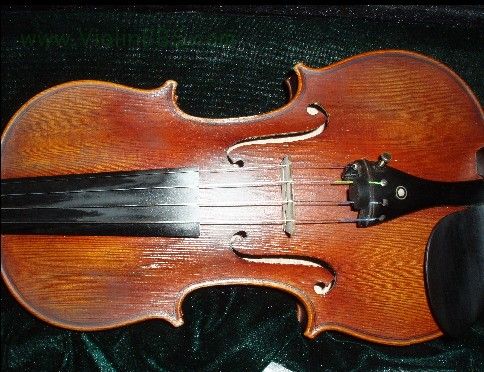

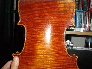

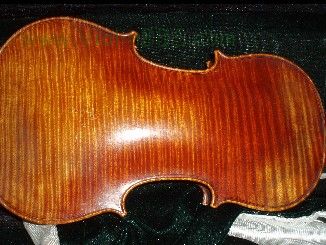

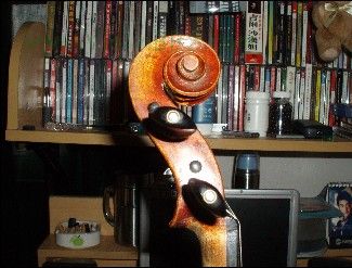

大家看看能值多少钱? 2006-5/2006525163958749.jpg 2006-5/2006525164037327.jpg 2006-5/2006525164116911.jpg 2006-5/2006525164145684.jpg 2006-5/2006525165235284.jpg

照片太小,不易看楚。面板年轮的情况是真实的,还是摄影形成的莫尔纹?

背板太漂亮啦!面板看不准。价值一万如何?

莫尔纹是因为压缩照片造成的。

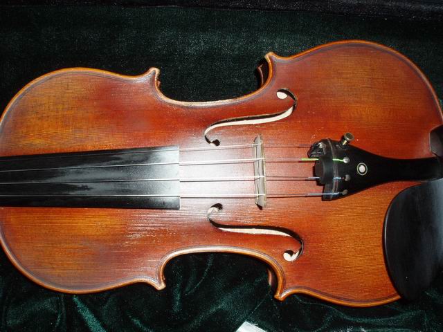

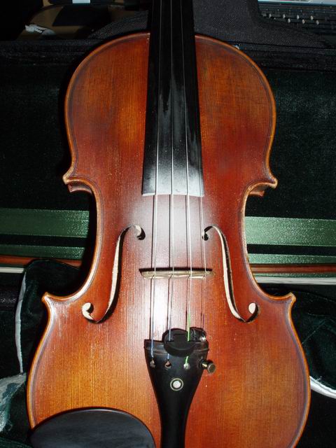

再贴2个比较清楚的正面图。 2006-5/20065261687603.jpg 2006-5/200652616858778.jpg

仿古琴。琴做得算还规矩,几张小图的面板年轮不规则是照片莫尔纹产生的结果,并非真实年轮情况,但面板料不算很好。面板白坯表面刮得很重,使秋材凹得佷深,加上漆层色浓而涂薄了一些,所以表面显得处理不够细腻。
请琴主量一下马脚外缘间宽度多少mm?从照片看好象马脚太宽了,另外四根弦好象也没有平均安放在中央,严重偏向E弦。建议找专业制作师重削个马子,好好调整一下琴。

指板这里怎么很多白粉?

d 和 a弦之间的黑色圆块是什么?弱音器?

白色的粉末是松香。
d 和 a弦之间的黑色圆块是弱音器。
