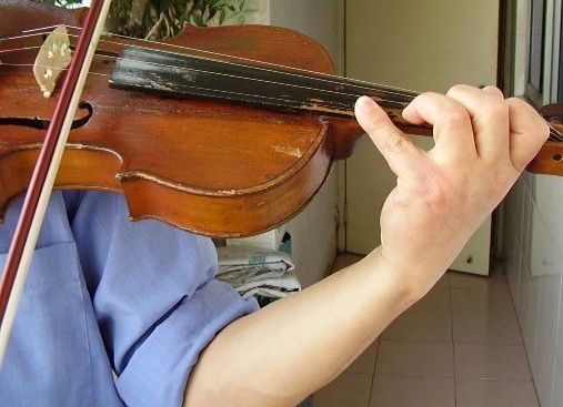

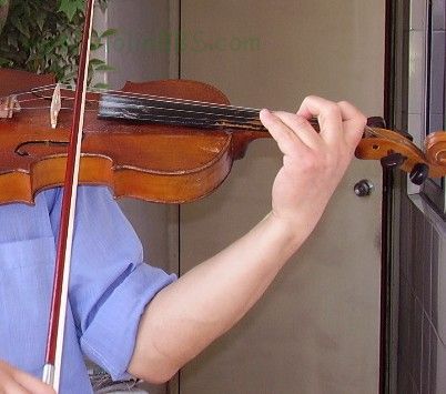

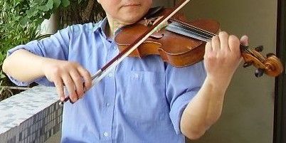

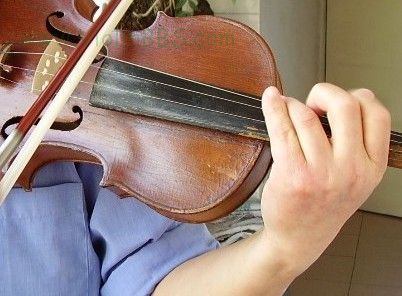

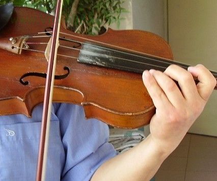

[求助]请各位琴友帮我纠正一下,谢谢!

发表于 2006-5-24 21:41:00 | 显示全部楼层
好像弓子和弦不垂直
右手小指太紧张了,食指好像有点勾住弓的感觉,看得不是很清楚
还有就是持琴时琴脖子下面应该有一定空隙的,因为以后要揉弦,你的琴像是放在右手虎口上面一样,真的变成持琴了,琴差不多应该是夹住的。
琴托那头太靠后了,可以向前移一点
俺也是初学,如果说错了,大家拍砖

发表于 2006-5-24 22:39:00 | 显示全部楼层
右手小指有点紧张

发表于 2006-5-25 00:03:00 | 显示全部楼层
左手大拇指位置降低一点,虎口间隙可容弓尖穿过,右手小指自然弯曲放在弓杆上。不错了。
发表于 2006-5-25 00:08:00 | 显示全部楼层
你的弦距好象太大,就是琴马上的弦距,太大按双音会困难,有一个相对标准数据的,到选购版里搜搜。

发表于 2006-5-31 09:58:00 | 显示全部楼层
右手抬的太高了好象。有点紧张的说

发表于 2006-5-31 22:23:00 | 显示全部楼层
呵呵,我也来说句,右手大臂好像太高了~

发表于 2006-6-8 16:42:00 | 显示全部楼层
微调又叫E线钩.
左手问题较大.

发表于 2006-6-12 09:57:00 | 显示全部楼层
左手太僵。

发表于 2006-6-15 22:47:00 | 显示全部楼层
你的左手把琴颈握得太死啦...
如果要揉弦得话是很难揉得好得!
还有你的弓毛应该要拉紧一点.当你把弓放在弦上用力,弓毛不要碰到弓就行啦!

发表于 2006-6-17 23:43:00 | 显示全部楼层
我是新来的新手,我想最主要就两个问题:
第一就是左手,最严重,左手的手腕拱起来了,自然就紧张了——我也是我师兄给我指出来的:)
第二,就是右手一定要放松,小拇指最好能弯弯的站立在弓上——这是这里一网友说的,我后来改正之后见效好多了:)
其实基本的东西只要放松就好了,我现在在学钢琴,发现更要放松:)

发表于 2006-6-22 13:01:00 | 显示全部楼层
除了上面的人说的一些左右手手型的问题.我觉得还有一点就是弓子太正了,运弓时应该弓毛朝自己点.就是说弓应该是斜点的.不过照片可能也有拍摄角度问题.我看照片是这种感觉的.

发表于 2006-6-23 13:22:00 | 显示全部楼层
楼主用个肩垫吧.
观察了一下你夹琴的方式, 我看你左手问题,多半是又要按弦又要托琴引起的.

发表于 2006-6-29 17:01:00 | 显示全部楼层
放松肩膀

发表于 2006-7-2 23:54:00 | 显示全部楼层
"架式"不错.如有动态图才能看的更准.

发表于 2006-7-6 00:05:00 | 显示全部楼层
仔细看了
希望你用毛巾.不用肩托.如果你喜欢夹在中线位置最好把用肩托.而且看你的身形不用就可以的
造成你左手虎口紧张的原因很多.没用毛巾是其一.因为你的手还没学会如何托琴,第二,你的左臂肘部要稍微再向E弦方向偏一点.很有效缓解你左手大指大压力,如果你按我说的偏了.很可能感觉夹琴位置有点不合适.你就把琴稍微像中线左放夹一点点.或把琴头向左转一点点.这样就舒服多了
关于"放松"静止的照片没什么实际意义.关键要看做动作时如何出来肌肉的变化.
如果可行.我建议你右手持弓不要那么深.你的手肉较厚.浅一点有助你提高右手的控制能力

发表于 2006-7-6 14:36:00 | 显示全部楼层
再多几句嘴,你琴看起来应该是50年代的产物
1你的琴码有问题。应该向你头的位置偏,现在 是向琴头方向偏。是调弦时弦的力量造成的,你自己调整一下,否则琴发音会出现问题,
2弦距太大了,如果你长时间这样拉奏,会影响到你以后的换弦有双音演奏,距离论谈有人发过介绍我就不多说了
