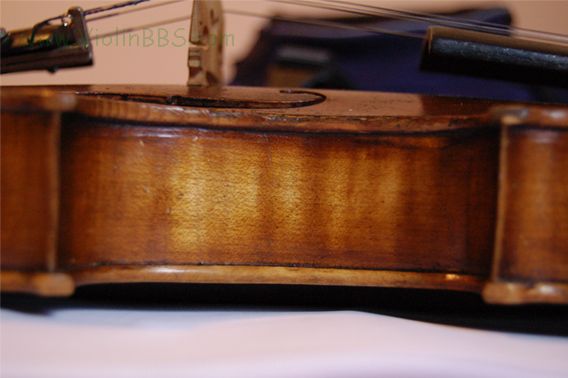

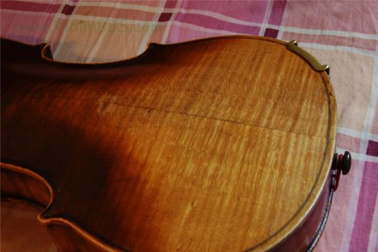

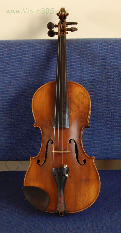

昨天把羊肠弦卸了下来,装了新弦,把弦板也调好了。按照 音乐之声 说的角度又拍了一些照片,大家看看这样行吗。

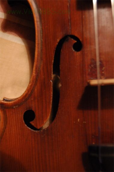

F孔的特写还是没拍到位呀!要俯视图的那种,端正的。在孔的正上方拍摄就容易看准的!!!你再看看侧板和上下板的粘接处有没有胶的痕迹,来判断是不是被开起过!

应该是把仿斯式的琴,那国琴不好说的,但年头是有的,80年左右。再顺着G弦这侧的F孔看有没有商标被撕掉的痕迹?我这点看琴的本事今天可全用上啦!也需对你有点用处。

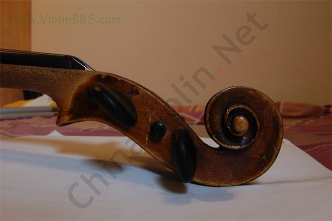

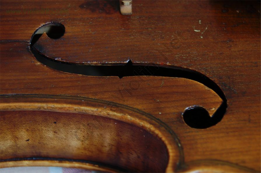

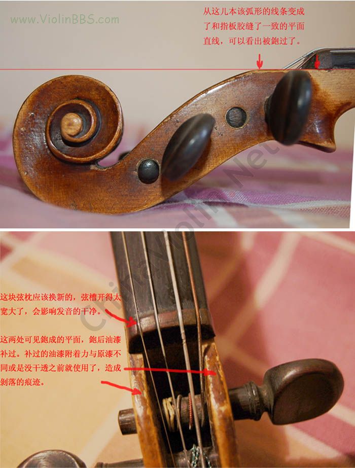

不用看胶的痕迹也能基本判断,这琴应该打开修理过。因为面板有大裂缝,背板中缝也开胶了,这些不开面板没法修理。当然也可能就用只从表面抹点胶水进去这种非专业的懒手法。要仔细的看一下面板的音柱位置上有没有破裂,如果有裂缝是否妥善修理过。
右f孔在调整音柱时被工具损伤也很厉害。这把琴可能被换过指板,从琴颈与指板胶合面被饱去很厚一层,可以看出原来琴颈可能很粗厚。
从琴主自己也看出面板用料不理想,弦枕不是乌木,指板料也较差......等情况综合来看,这是把中级仿古琴。仿古的油漆也比较生硬。
不过如果琴有些年份那么仔细修缮后,老化的木头可能对发音有利的。
这琴相当于4500元人民币,如果是我会选择买把国产新琴。

stradivaris 兄看得好仔细呀,佩服的。但是我还是不明白你怎么看出来觉得指斑换过的?哪里被刨去很厚一层?我怎么看不出来呢?面板音柱位置很完好,没有裂缝。我也觉得这个琴肯定打开修过,那个面板的大裂缝我觉得修得挺好的。
这个琴,我觉得有可能是出自东欧的国家,像捷克什么的,只是感觉,之前见过一把捷克的1912年的琴和这个琴有一点像。F孔的特写又拍了个上来,晚上拍的,不太清楚。我从F孔看进去,什么都没有,也没有标签被撕掉的痕迹,不知道是原来就没有标签呢,还是被人撕掉了,为什么别人要撕这个标签呢,反过来想,会有人做琴不贴标签吗?

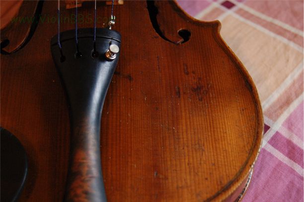

对了,还有一点,这个琴右边的那些一点点坑坑挖挖的是不是由于长期积留的松香造成的?

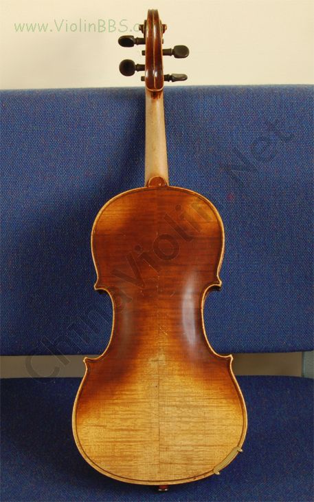

另外还想起来一件事,这个琴背部中间有很明显的磨损,我试了一下,刚好是不用垫肩时肩膀顶到的部位。想到前阵子有人在讨论用不用垫肩的问题,想必这琴原来的拥有者是不用垫肩的。可惜我不习惯不用垫肩。。。

发表于 2006-5-14 09:06:00 | 显示全部楼层
2006-5/20065149457992.jpg

这照片好象是拍的我的琴。我看了我的那把老琴,也有完全同样的问题:肯定原配的指板已被换过,琴颈被刨得凹下去了一点,刨去的漆没补,木胚直露在外。另外,弦枕上的弦槽也过宽。有时需要拉得很强而弓压加大时有点噪音,不知是否是由此引起的,是否就是你所说的“影响发音干净”。请指点。
2418
发表于 2006-5-14 14:59:00 | 显示全部楼层
弦槽过宽会有影响,但噪音也可能由其它不妥之产生。
还是去找专家检查的好。

发表于 2006-5-17 09:53:00 | 显示全部楼层

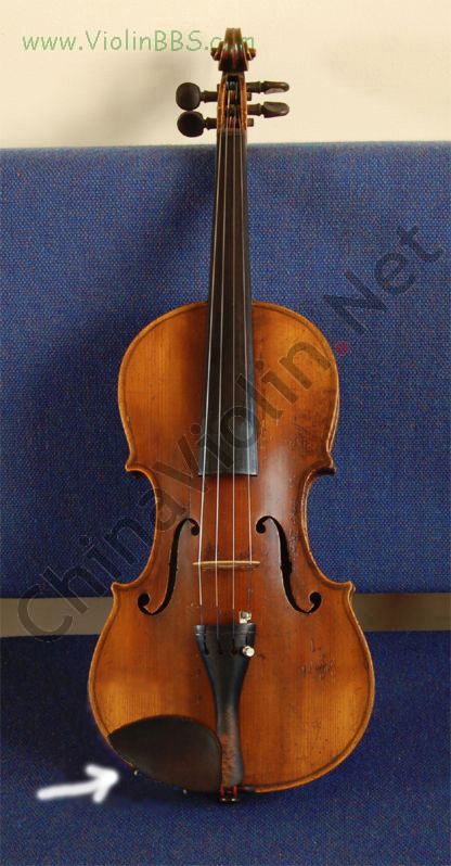

应该将腮托调整一下位置,象下图这样。

发表于 2006-5-17 17:58:00 | 显示全部楼层
腮垫的位置好象不对呀...
225
 楼主| 发表于 2006-5-17 23:18:00 | 显示全部楼层
是嘛,好调一下。。谢谢
