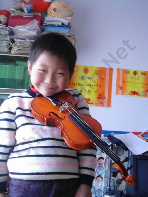

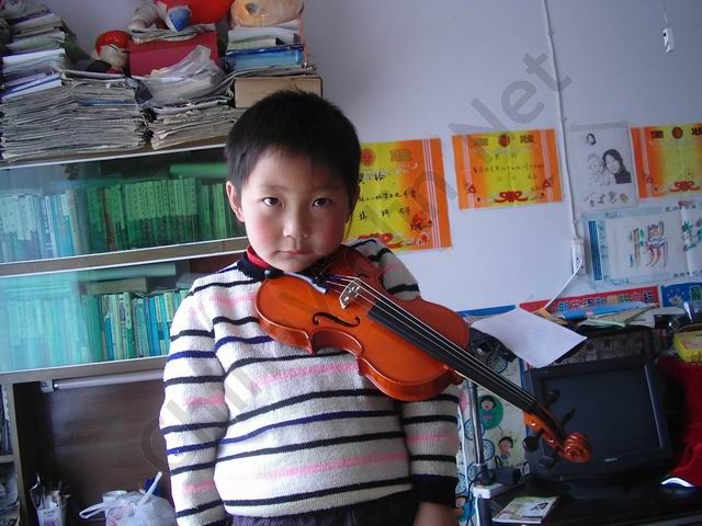

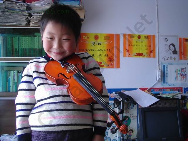

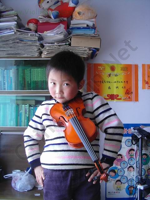

学琴刚开始的时候,学习五线谱的时间有规定吗,一般一个课时上多长为好呀?几课时可以学完,开始练琴几课时?这是我女儿老师让练习夹琴的姿势,请教大家看看对不对? 2006-5/200658145326384.jpg 2006-5/200658145352258.jpg 2006-5/200658145412295.jpg 2006-5/200658145439989.jpg

不对!!!这琴的型号是多少啊?老师----就这样教啊!上视唱练耳课还得看她的天份和勤奋程度.光会识谱,听觉上不来也没用的.音乐是听觉的艺术.

要个肩托

以下是引用jssthx在2006-5-9 16:48:00的发言: 型号是1/4
让小姑娘夹好琴,左手自然伸直,去握住琴头。若在掌心的位置就适合用这把琴。

我觉得不对哦!
小珠的老师说的哈,有腮不是用下巴.
学习五线谱的时间,小珠学了一个月.

谢谢提醒,我也觉得该用腮,我会让她改过来的

准确的说是用腮钩住琴(用左手把琴颈抬起,琴弦与地面水平,还有具体要求,不多说了)根据脖子的长短和是否柳肩确定是否用肩托(脖子长就得用),夹琴时双肩不能上竖,要自然下垂。

这是那个劣等老师教的夹琴姿势啊,惨不忍睹!
