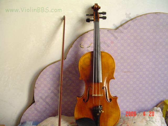

我的一把修改调试音柱后拥有名琴音色的小提琴

 楼主| 发表于 2006-4-23 18:46:00 | 显示全部楼层
上面的,你错了。这可不是我一个人的感觉。这把琴在制琴师傅那里凋试了许久,最后还得到了一位音乐学院老师的认可。他说这把琴的音色很像他拉过一把意大利琴。

发表于 2006-4-26 12:00:00 | 显示全部楼层
从目测上观察,你的琴弦的距离偏大,以至于感觉e弦和g弦快滑到琴码下面去了,不知你在拉四把位以上的五度是怎样按弦的?如果是一个合格的制琴师的话,我想这种错误他是不会犯的,因为弦与弦的距离和弦与指板的距离都是有一定公式的,这些公式它直接影响到琴的声音,,,,,,,

发表于 2006-5-1 17:13:00 | 显示全部楼层
对6楼所言有同感,我们可以看到的古典名琴如斯氏1706弦过琴马后到拉弦板几乎是平行的。
各弦在马上的间距大约是11mm。
5楼的问题也很到位,大家可以到www.nagyvaryviolins.com网站去访问一下,那儿提供的斯氏琴与纳氏琴演奏的两套八段音频,使我们知道了意大利老琴的声音究竟是怎样的?经常与自己的琴比较一下,收获一定不小。
