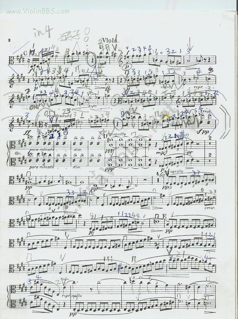

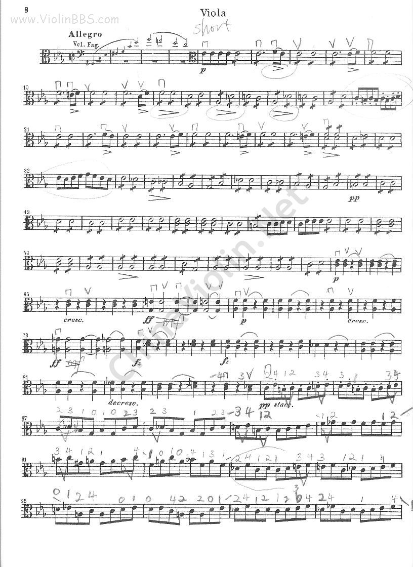

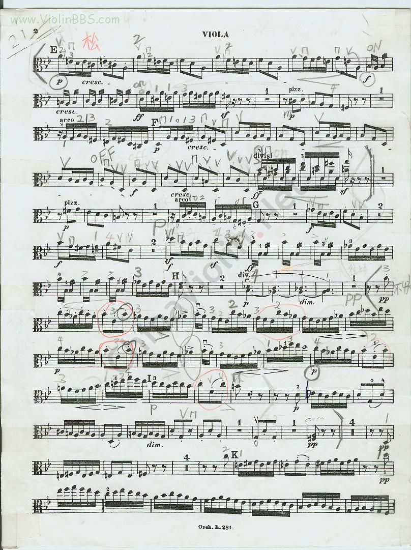

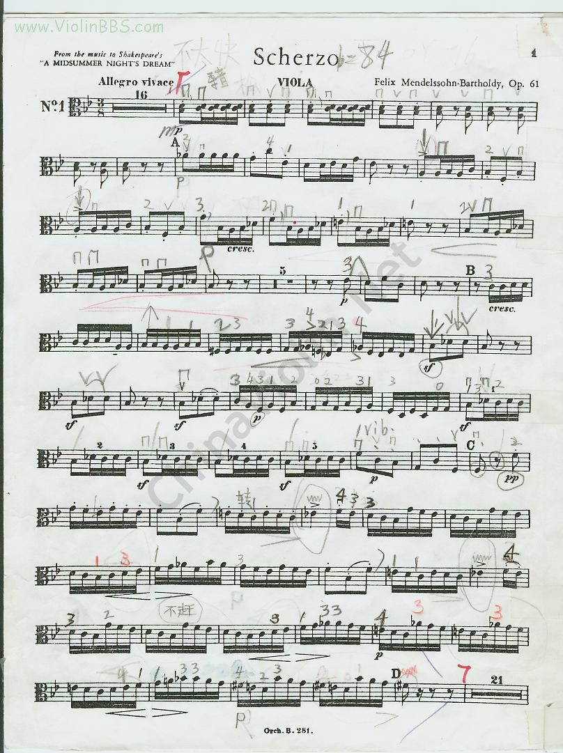

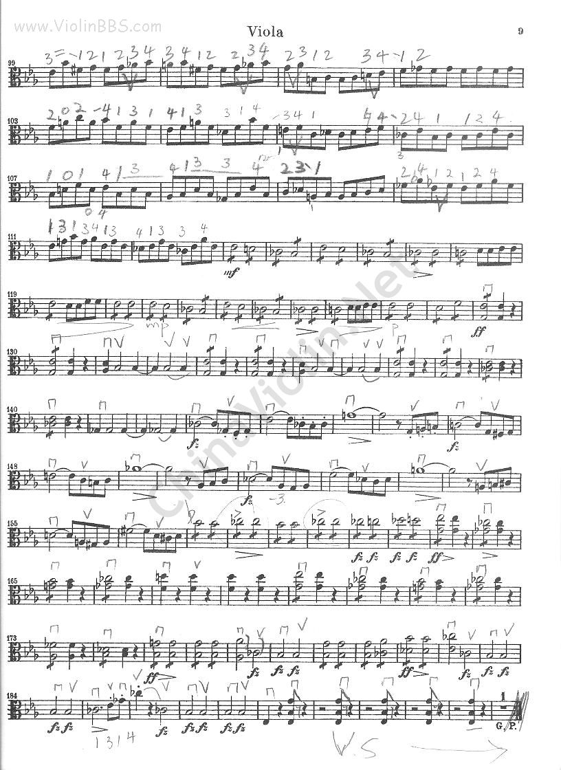

2006-9/2006917171354235.jpg 2006-9/2006917171354334.jpg 2006-9/2006917171355128.jpg 2006-9/2006917171355401.jpg 2006-9/2006917171355207.jpg

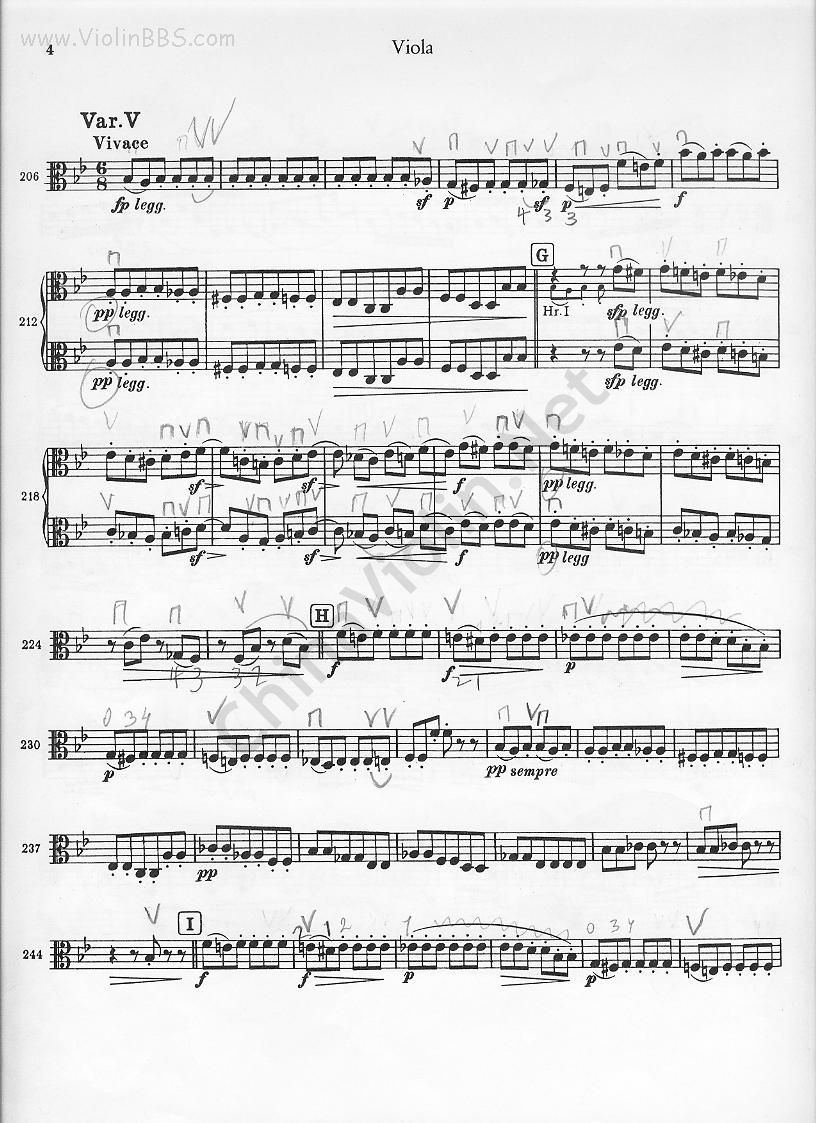

yes 2006-9/200691821440971.jpg 2006-9/200691821511361.jpg 2006-9/200691821533495.jpg 2006-9/200691822251157.jpg 2006-9/20069182239565.jpg 2006-9/200691822324251.jpg
