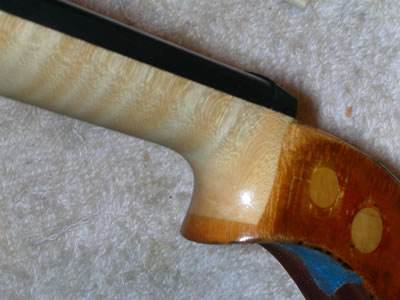

小提琴的琴把通常使用颜色较淡的漆,或者根本不用漆,有的琴却上了一层极光亮美丽的漆,这到底是为什么? 上在小提琴的漆在功能上大约可分两类,一就是与音色息息相关涂布于琴身上的漆,另一类就是涂于琴把上的漆。 关于琴身上的漆在此章节里不予讨论,琴把部份的用漆为什么有别于琴身用漆呢? 这主要在于机能性,琴把是一个最容易磨损的地方,每天练琴时手掌的大拇指扣着琴把,移动把位,揉弦,等等一再都对琴把形成压迫及摩擦,几年之后大拇指所压位置就磨损了,为了要减少这种损耗,琴把部份被要求具有一定的耐磨度。因此琴把的漆再硬度上都较琴身硬,而且结实。 有人因此将漆上的厚厚的,这样作虽然可以增加使用年限,外观上也很讨喜,但再触感上非常滑溜,尤其再手掌流汗时,那真是像抹了层牛油。 有些古琴,琴把的地方是黑黑地,深深的咖啡色,这是原来就没上漆,经常年使用后汗水沁入木头纤维里所造成的结果,这样的琴把通常使用质地细密上好的素材,经得起磨耗,它保留了枫树的温润触感,但可惜的是在这种情形下的琴把最容易受湿气的影响,它的质地虽然细密依然是会磨损,多年之后就要更换琴把了。 琴把的处理方式须考虑它的磨损率及触感,有一个方式可兼具上述要求,那就是采取浸入方式的涂装,让漆渗透进木材纤维里,琴把的表面只有一层很薄的漆,大部分的漆都渗进木头里面,如此可加强木头的坚固程度,又可保留木质的触感。 琴把,琴头部份是一块木头雕制出来的消耗品,几十年后必定要更换,制琴者只能尽最大的努力延长使用年限,被更换的命运是无法避免的。 timg (1).jpg

琴把,琴头部份是一块木头雕制出来的消耗品,几十年后必定要更换..........原来如此,茅塞顿开。

“有些古琴,琴把的地方是黑黑地,深深的咖啡色,这是原来就没上漆,经常年使用后汗水沁入木头纤维里所造成的结果”
我的那把百年古琴就是这样的。原来一直纳闷,为什么琴把上没有油漆。原来是这么一回事。大长知识。看来今后摆脱不了要更换的命运了。但愿在我有生之年不必遭此命运。

一般质量较好的小提琴,它的琴头和琴把大多使用枫木、栎木或其他木质较硬的材料制作,所以比较耐磨,除非你的琴头琴把坏损严重了,才考虑更换,因为非原配的东西换了会影响琴的音质音色。
