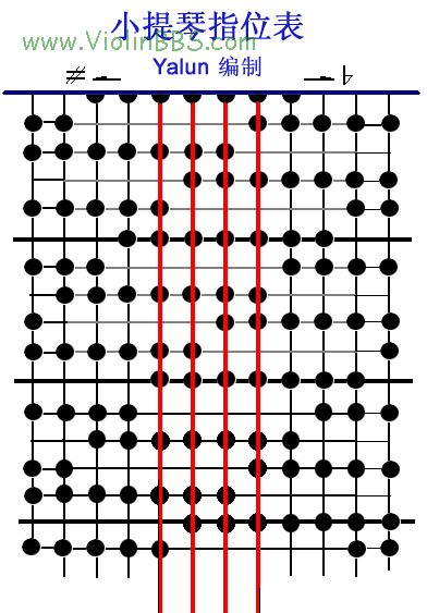

小提琴指位表用法说明
小提琴指位在升降符号多的谱表中确实不容易掌握。这个小提琴指位表是本人发现这一问题后,编制的。特别方便于一些在五线谱升降音增多的谱表面前感到麻烦的练习者(无论是专业还是业余)。请不要把他看成是初学用的指法表。
这个小提琴指位表不仅仅是给初学者用的,通过它,专业的教师可以发现指位上的某些规律。利用此表,练琴者可以迅速而方便地掌握各种升降音谱表的小提琴指位。只要记住C大调指位,那么其它调的谱子便易于练习。
圆黑点代表指位。四条红线代表小提琴GDAE四根弦在C大调(没有升降音)上的指位。如果五线谱上升一个音(即G大调),那么此指位表的GDAE四根弦就从原来的位置向左移动一根线(见图2)。如果五线谱上升二个音(即D大调),那么此指位表的GDAE四根弦就从原来的位置向左移动二根线(见图3),依此类推。
2005-12/20051214103146133.jpg 2005-12/20051214103257910.jpg 2005-12/20051214103333449.jpg
如果五线谱上降一个音(即F大调),那么此指位表的GDAE四根弦就从原来的位置向右移动一根线(见图4)。依此类推。利用此表,对于初学者极为方便容易地掌握复杂的五线谱上升降的指位变化。
2005-12/20051214103458759.jpg 2005-12/20051214103524623.jpg
本人在此表上只作了升降四个的指位。加一起就有九套指位了,初学者完全够用。其实规律很简单,你可以找出规律自己添加升降后的指位。希望我的小提琴指位表能够对大家有帮助。
建议:打印一份粘在你的谱台上,当你在拉升降号多的练习曲(D大调、A大调、E大调、降B大调、降E大调、降A大调......)遇到需要变动指位的麻烦时,可以马上参看此表。在练习的过程中逐步熟练,不必要去硬背。
