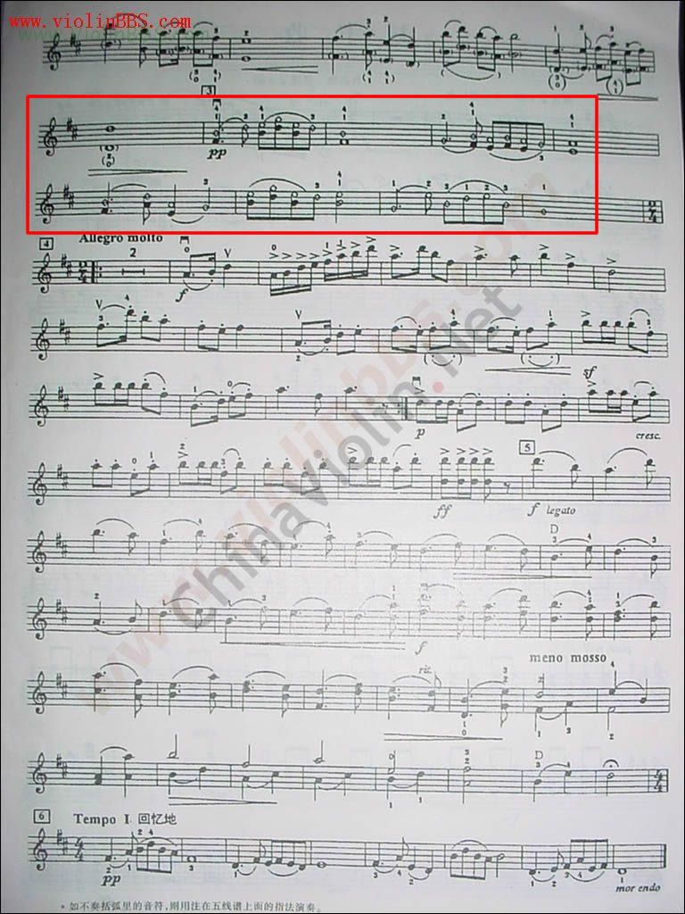

渔舟唱晚的一段,红框中的泛音指位大概在什么位置呢?从前拉过,结果又一阵不拉忘了。还请高人多多指点啊。

泛音类似口哨声,不叫哨音。
这句里面有人工泛音,也有自然泛音。
人工泛音:比如第一个音,左手要形成四度的架构,一指在二把位#fa按实作为基础,四指虚按轻轻搭在si上,就是泛音了
自然泛音,比如倒数第二小节,这几个音按照指法,都在三把位上,全部虚按就可以了,比如第一个音,一指在D弦sol上虚按,泛音就是高八度的re了。

泛音关键是食指与小指的距离,音不准不能马上泛出。G。D。A三根弦较容易泛出,低把位也较容易些。食指实按弦小指轻触,要保持一个稳定的状况,否则轻重不一,会使弦发生极小的变动,改变音距,泛音时有时无。同时注意把位的升高音距会变小,要适时改变音距。由于泛音发音的现状,对音头提出了更高的要求,要求发音齐,弓子一动,弦就要充分震动,否则很难泛出。绝不可轻视右手。再则拉人工泛音时,配合揉弦, 可很快发音。而且非常接近口哨音,音色甜美。
多谢指点多谢指点。非常感谢。。
