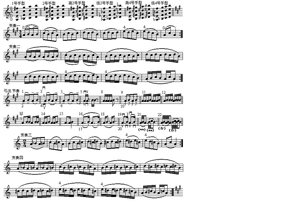

老师您好!我有一个问题求教,我的左手一指和二指按弦后四指再去按弦时二指老跟着动,很难稳在原位,四指也很不灵活,怎样练呀???????帮帮我好吗?.....

1、较慢速度练习放松手指对抗肌(抬指时松屈指肌,落指时松伸指肌,伴随呼气);2、多练有保留指情况下的手指大动作起落动作,长期坚持一是可拉松韧带,二是锻炼神经系统支配各部位肌肉工作状态克服泛化(互相影响),建立分化(各自独立)的练习。练习材料除各类手指练习曲外,另三度双音中2、4指的反复起落练习强度较大,可常练。
你先用以下说的保留手指的方式练习变奏2和变奏4:
先将四个手指放在一弦音位上(2号手型较简单,1号手型较困难),然后在二弦上拉变奏2或变奏4,未启用的手指就一直保留在一弦正确的音位上,不要抬起来。
2005-12/20051213141826524.jpg

多谢,我收好了,看上去有好难..........
