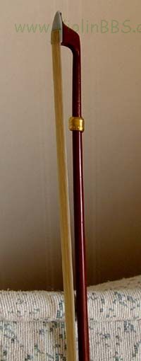

所以说,琴弓的重量要有一定的要求。有人主张在60—62克左右。当你发现你的弓子轻了而且你的弓子弹力很好又不愿换掉怎么办?本人有一个好办法,你可以在你的琴弓距弓尖50—60mm处加一个铜箍以配重(见图)。使你的弓子达到你的重量要求。也可以通过绕上铜丝的办法。本人已试验多次,也让他人体验过,效果良好。当然你完全可以再花高价重新购买一只重量符合你要求的琴弓啦!
2005-11/2005113011249409.jpg

你提到了一种解决的办法.但是,专业人士不会采用你的方法的.太不美观了.解决配重问题可以通过在弓尾加粗金属丝或者在弓头加注铅的方法来解决.但更多的时候还是弓子自身的平衡点有问题,弧度不正确.你可以尝试着请专业人士给予调整.没人经验不要自己弄,一个是油漆可能会毁掉,再有,可能越调问题越大.谨慎.

以下是引用低烧在2006-2-27 11:32:00的发言: 你提到了一种解决的办法.但是,专业人士不会采用你的方法的.太不美观了.解决配重问题可以通过在弓尾加粗金属丝或者在弓头加注铅的方法来解决.但更多的时候还是弓子自身的平衡点有问题,弧度不正确.你可以尝试着请专业人士给予调整.没人经验不要自己弄,一个是油漆可能会毁掉,再有,可能越调问题越大.谨慎.
我就是专业人员。弓尾加粗金属丝的办法不科学,会造成弓子重心下移,移影响运弓,就更别说跳弓了。这是个不产生坏影响的小窍门。

研究很到位,但是实际当中建议慎重使用此法。
因为集中荷载和分布在弓杆上的均布荷载效果是不一样的,再者,金属环部位在运弓时不小心刮到琴弦就恐怖了。
