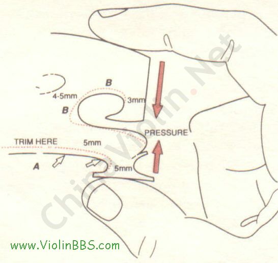

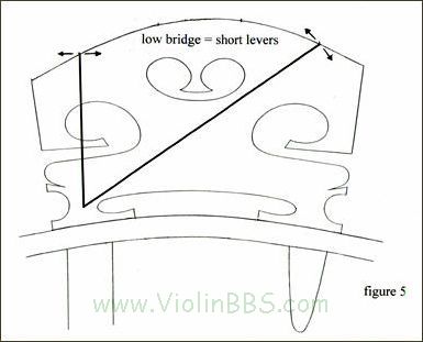

发表于 2005-11-30 07:18:00 | 显示全部楼层 |阅读模式

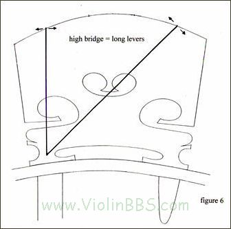

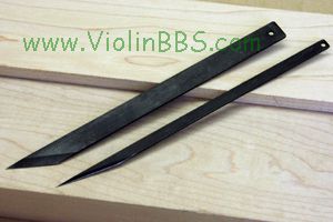

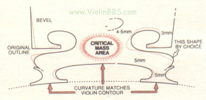

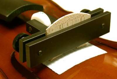

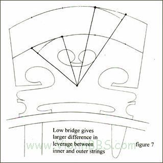

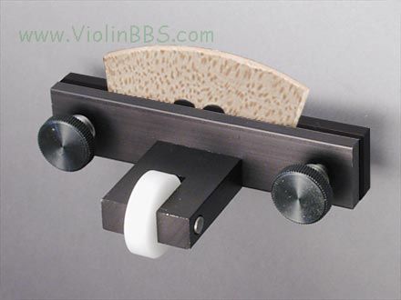

琴码修整工具及参考 2005-11/2005113071412873.gif 2005-11/2005113071431951.jpg 2005-11/2005113071449562.jpg 2005-11/200511307151396.jpg 2005-11/2005113071521962.jpg 2005-11/2005113071545521.jpg 2005-11/200511307167354.jpg 2005-11/200511307162445.jpg 2005-11/2005113071638321.jpg 2005-11/2005113071651430.jpg 2005-11/200511307185611.jpg 2005-11/200511307198602.jpg
[此贴子已经被作者于2005-11-30 7:20:00编辑过]

我修码子只有三样东西,
一把小刀,一把一寸半宽的凿子,最后是一把15CM长的钢尺!

一张砂纸,一把小刀足矣!

最好再有一把锉刀,你将更加省事。

請問要先磨腳, 還是先削橋的高度? 謝謝
有沒有較詳細的操作說明?

 楼主| 发表于 2006-4-29 08:52:00 | 显示全部楼层
首先磨削码脚使其与琴面板密合,然后确定琴桥高度.

发表于 2006-5-9 13:52:00 | 显示全部楼层
再請問: 琴橋靠近指板這一面, 要如何磨幅度,
是否有輔助工具可使用. 另請問版本可否將
您磨橋的步驟, 再詳細說明一遍, 如果有相片
就更棒了, 謝謝~

发表于 2007-2-22 13:20:00 | 显示全部楼层
工具哪里有得买啊?

我修琴码用下列工具:一片割纸刀片、一张砂纸、一支什锦半圆挫、一支什锦圆挫、一支铅笔。
