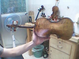

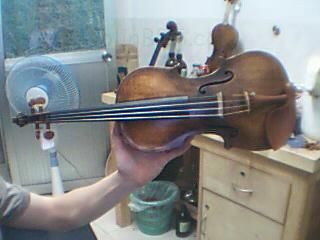

2005-10/2005102715494722.jpg 2005-10/20051027154957575.jpg 俺刚修理好的!!
因为用摄像头拍滴,效果8太好!请见谅
1651
 楼主| 发表于 2005-10-27 15:58:00 | 显示全部楼层
这是1889年制造仿耶稣.瓜乃利的琴!
俺帮它揭盖换了音梁、之后是合盖,换指板、弦轴、系弦板、腮托(注:配件用的是枣木配件),最后是换码子、装音柱、上弦、调试声音。
完工!!

发表于 2005-10-27 21:39:00 | 显示全部楼层
是你的手大还是琴小啊

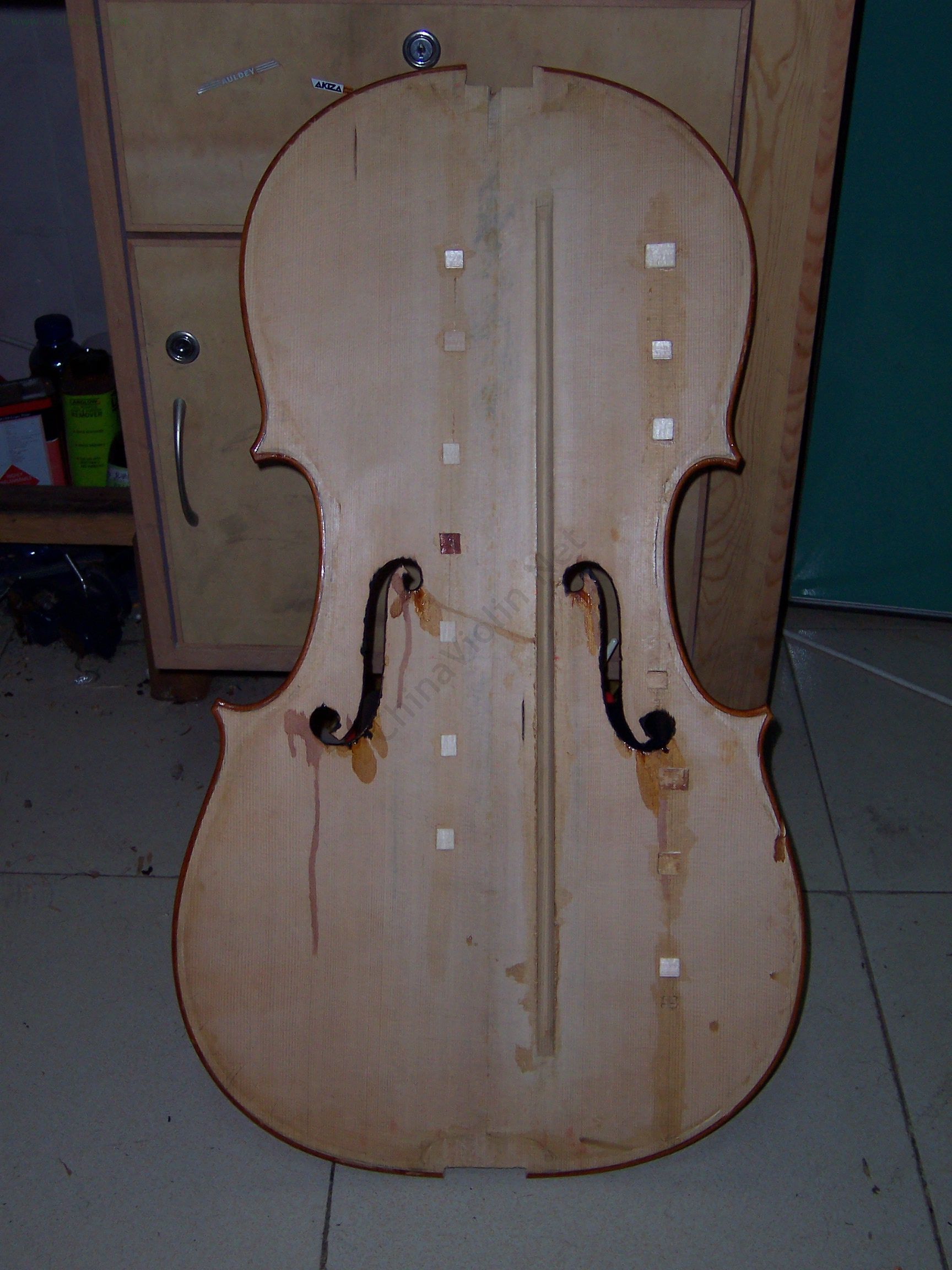

2005-11/20051110185552328.jpg
1651
 楼主| 发表于 2005-11-10 18:59:00 | 显示全部楼层
这是香港的一个大提琴手,坐车的时候摔的,车转弯,琴掉地上了,人也跟着坐到琴上了!
三道裂缝,其中一条顺着低音梁裂

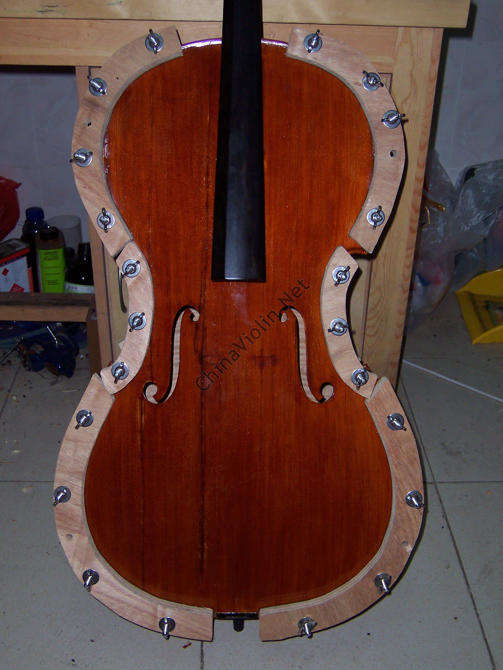

 楼主| 发表于 2005-11-12 00:46:00 | 显示全部楼层
2005-11/2005111204520505.jpg

发表于 2005-11-17 11:11:00 | 显示全部楼层
请问,图中的白方块是什么?起什么作用?

以下是引用踩着面包走的小女孩在2005-11-17 11:11:00的发言:
请问,图中的白方块是什么?起什么作用?
2005-11/20051117111036828.jpg
那是补丁,因为裂了重新粘上去,要加强它的力度,要不码子装上去,还有音柱。受力程度是不可想象的,但是不影响音色!
