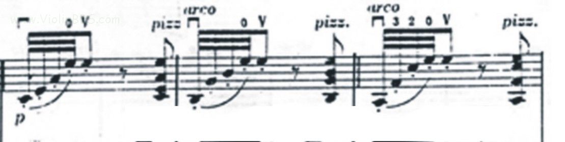

请教一个弓法问题 2005-8/2005829105851710.jpg
这是弦乐四重《快乐的萨丽哈》一提的几个小节。
这一组音,应该用什么弓法?我第一次遇上这样的东东。
速度按原创录音不变。
我用的是抛弓,用上半弓进行,可拨弦后抛弓,弓子无法回到上半弓,只能回到中弓。在中弓抛弓不稳。很烦啊。
但是,如果不拨弦,不管用上半弓、中弓、下半弓进行抛弓,都没问题。

发表于 2005-8-29 14:52:00 | 显示全部楼层
没问题,拨弦时动作小些,从中弓抛,注意弓弦接触点,抛弓也不必用太多的弓.
练熟就顺了.

 楼主| 发表于 2005-8-29 17:09:00 | 显示全部楼层
我现在想想,可能是右手握弓的问题。
因为拨弦之后,又马上抛弓,这时握弓的手型没想到位,所以在中弓抛弓时就会产生发音不稳定。对吧?
[此贴子已经被作者于2005-8-29 17:15:19编辑过]

 楼主| 发表于 2005-8-29 17:13:00 | 显示全部楼层
抛弓也不必用太多的弓
我想想我在用上半弓抛弓时已用了全弓35-40%,怪不得。听ake老师的一席话使我茅塞顿开。
抛弓时尽可控制在20-25%之间的长度,并要改到用中弓这个位置抛弓,这样也许会好一点。晚上回家好好地试一试练一练。

发表于 2005-8-29 23:58:00 | 显示全部楼层
以下是引用电子小提琴在2005-8-29 17:09:00的发言:
我现在想想,可能是右手握弓的问题。
对的.还可以把右手食指伸出来,这样可以最大限度减少多余动作.

 楼主| 发表于 2005-8-30 13:25:00 | 显示全部楼层
你是指在这组抛弓+拨弦的动作中,抛弓时的握弓干脆不用食指。
那好,我回去练练试试。

 楼主| 发表于 2005-8-31 19:48:00 | 显示全部楼层
感觉好多了,谢谢AKE老师!!
