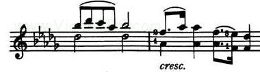

 楼主| 发表于 2005-8-19 16:27:00 | 显示全部楼层
谢谢大家!我似乎有点启发。我遇到下面的谱子总是发蒙:
2005-8/2005819161817675.jpg
我总是要先练习练习。可是在“小提琴演奏法”一书中说:一定要具备视奏的能力。有人遇到新谱总是说让我先练习练习,这是不合要求的。 ---- 我就是不合要求的。

发表于 2005-8-19 17:06:00 | 显示全部楼层
这是一首降D调的曲子,
E弦用7号手型,
A弦用8号手型,
D弦用8号手型,
G弦用4号手型。

发表于 2005-8-20 08:28:00 | 显示全部楼层
以下是引用谦虚的提琴手在2005-8-19 16:27:00的发言:
德沃夏克自新大陆,就按照熟悉的旋律来脑海预先听,手指预先量,不用练习的。
