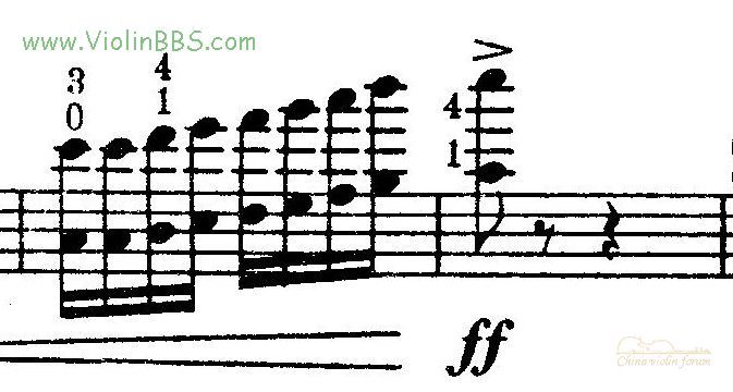

2005-8/2005835549164.jpg 如图,是《金色的炉台》收尾的一小节。这一堆十度双音,我顾得了1指就顾不了4指,速度又快,走几格4指就走歪得厉害了。请问各位high hand,有什麽好办法拉好这小节?谢了。

你练的时候1指和4指分开练。。。拉单音按着双音。。。一个弦一个弦练。。。。我觉得这样会好那么一点一点。。。哈哈

我总是这一小节拉成一团浆糊。头痛。

完全正确!哈哈,不过我建议你要耐心地先慢拉100边,手指放松地打开,这样再快就会有进步了,多拉必有体会,不难的,这个曲子很好听的.我也喜欢.

试了,帮助不大。我手指张开没问题,一个一个音也行,就是走起来不能兼顾。按2楼的方法,按两根弦拉一根弦,注意力还是集中在拉的那根弦上,达不到练习的目标。究其原因,主要是1、4指前进全音和前进半音不同步,所以才容易搞乱。倒不如直接练双音,拉慢点,注意1、4指分别前进全音/半音,这样效果好很多。我相信逐渐加快最终会达到要求的速度的。-------- 说来说去,就是没有捷径好走。练吧。
我想起以前练习空手调弦,就是不用音笛来调弦。直接听五度音我认为不可思议,于是想出各种方法:1.用泛音来对音;2.用粤语读“河尺”(老一辈人调二胡的方法);3.用一根弦拉《友谊地久天长》,空弦定义为低音SO,第一句没走完就可以碰到RE。等等等等。搞来搞去走了很多弯路,最后发现,还是直接听五度音来得方便,又准确。很多本来认为不可思议的东西,等有一定进步之后回头看,也不是原来想象的那麽难。没有捷径好走,练吧。

十度不是可以要拉100遍就可以解决的。
四分一仙的谱例其实就是一个十度音阶,只要按照十度的练习方法就可以了,ake老师有讲过这一问题。要点有两个,一个是按弦顺序必须得四指先到位,然后找一指。而二楼说的方法更适合三度、六度尤其是八度练习,因为八度是一四指同步进行,不会有十度时极度伸张下全音半音的障碍。另一个要点就是关于练习方法,要掌握十度需要长期持续的练习,一天拉5分钟的一条音阶,坚持几个月,远强于一次拉100遍。切身感受,很受益!

只要练好十度双音 这段谱不是问题
但关键十度非常不好练
可以介绍你个小窍门……平时老师不是要我们左手手腕不能拱起来 拇指和食指见要留个小孔的吗
现在要反其道而行之 很多女孩拉十度都用这样的方法

自我批评!对不起,我没有更具体的经历,所以方法常常是来自科学和实践的结合,老实说拉小提琴的很少用到十度的,因此自己总觉得慢拉多拉就可以找到体会和方法,呵呵我真是抛砖引玉了,感谢楼上的各位具体的指导和方法,在这里可以得到高手的帮助真是太妙了!!!!再次感谢班主的意见!

我认为十度首先手型是非常重要的,大拇指的位置非常重要,另外,要先找准高音,解放4指,一指条件相对好,要照顾小指!不妨试试~

2个手配合也非常重要
有时候 2个手分开练 但是左右和起来 味道就不如你想像
你在一边做手指伸张练习 不如在琴上练
