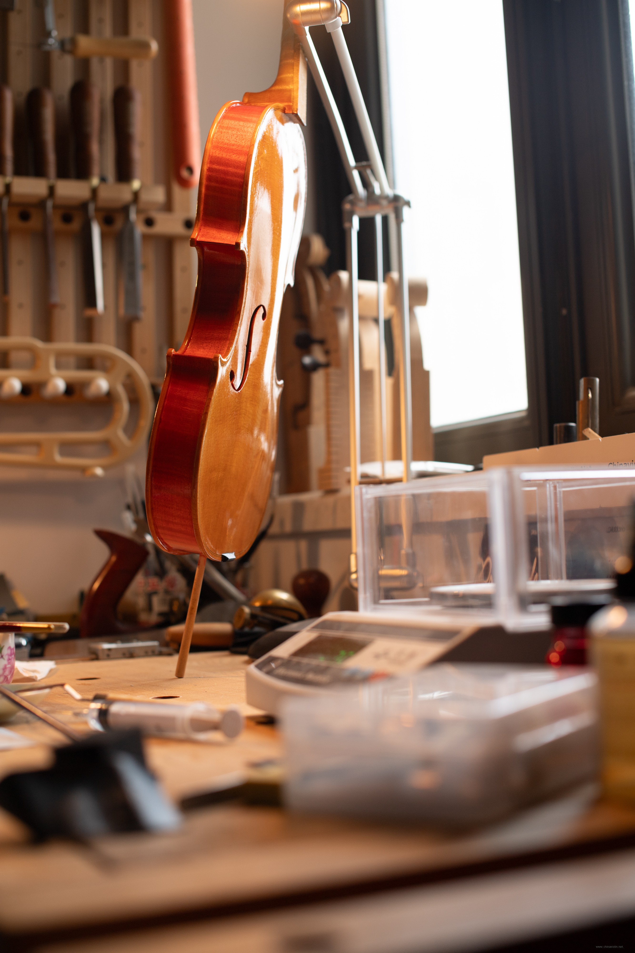

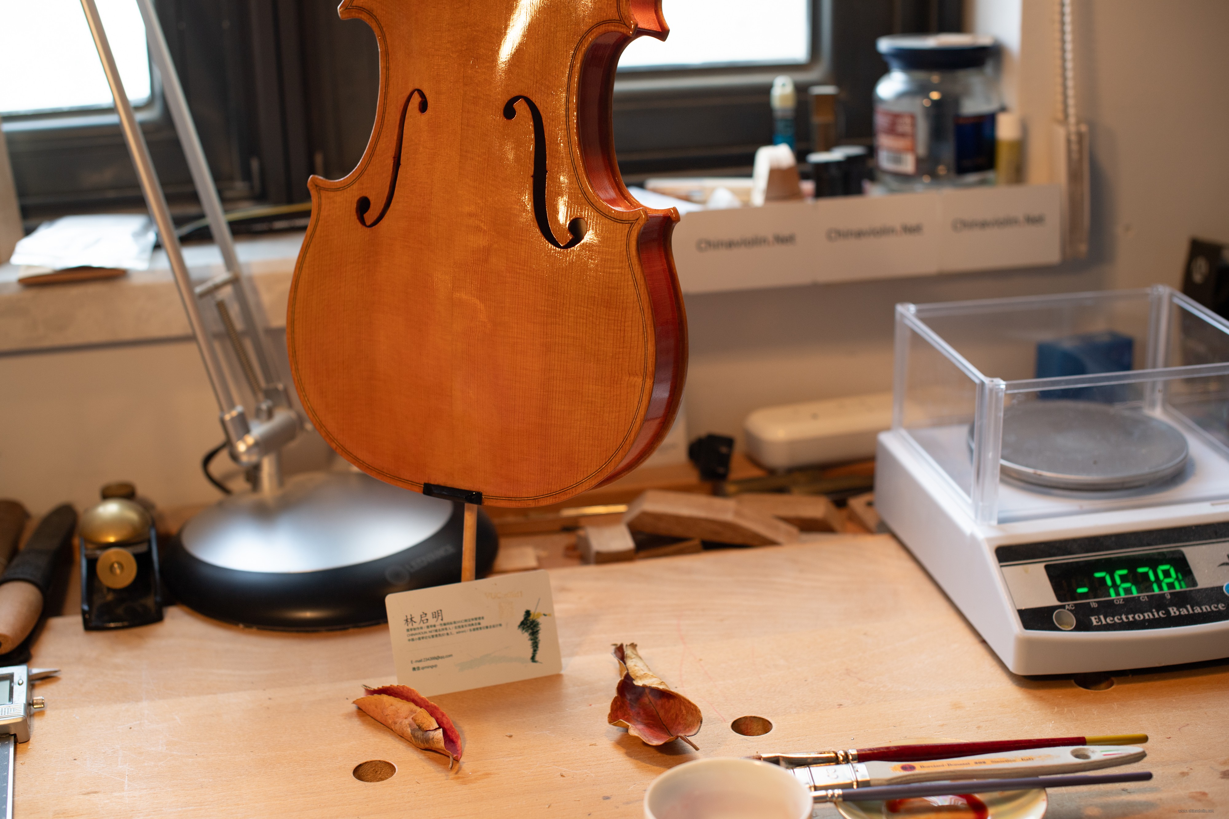

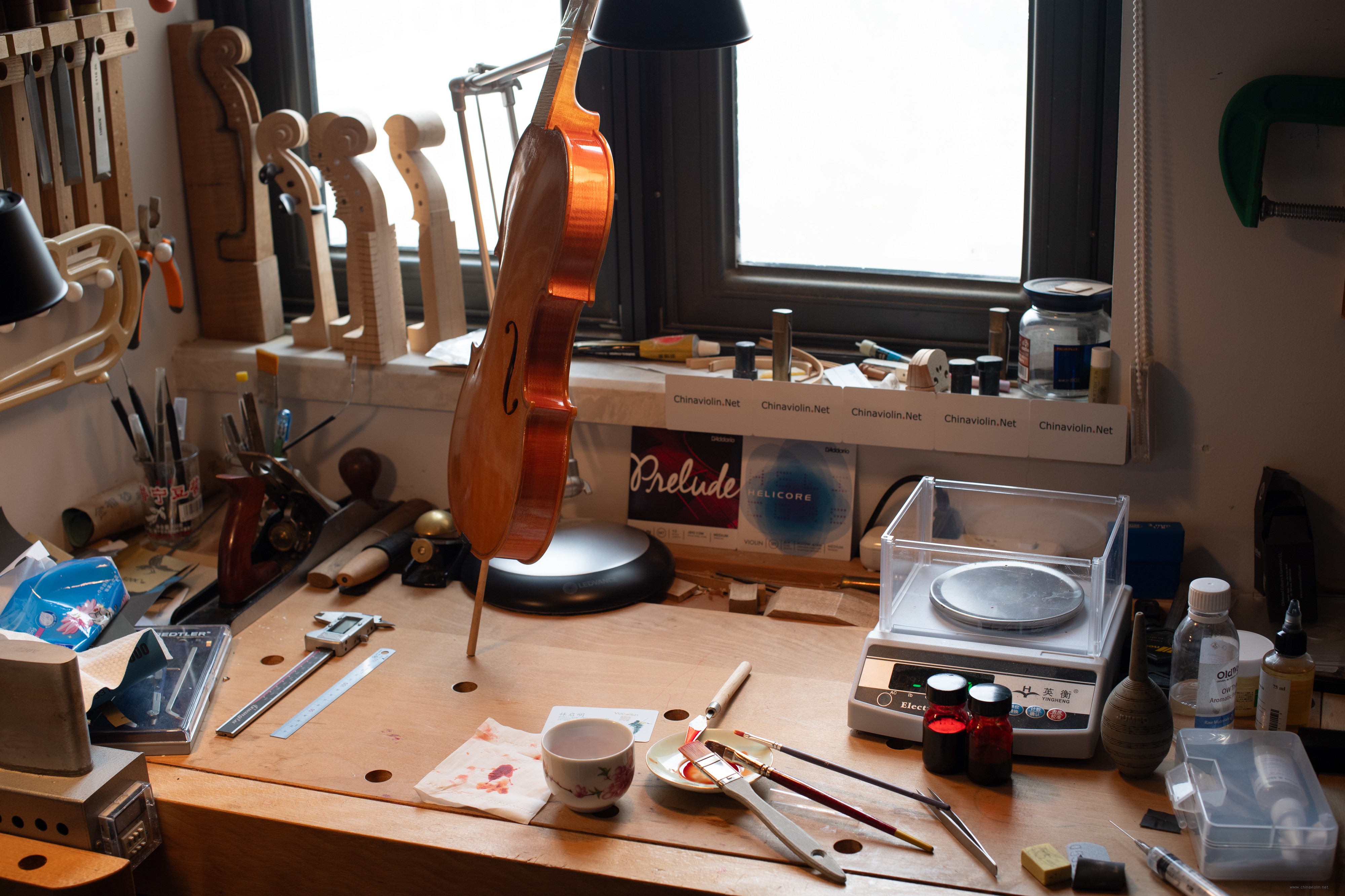

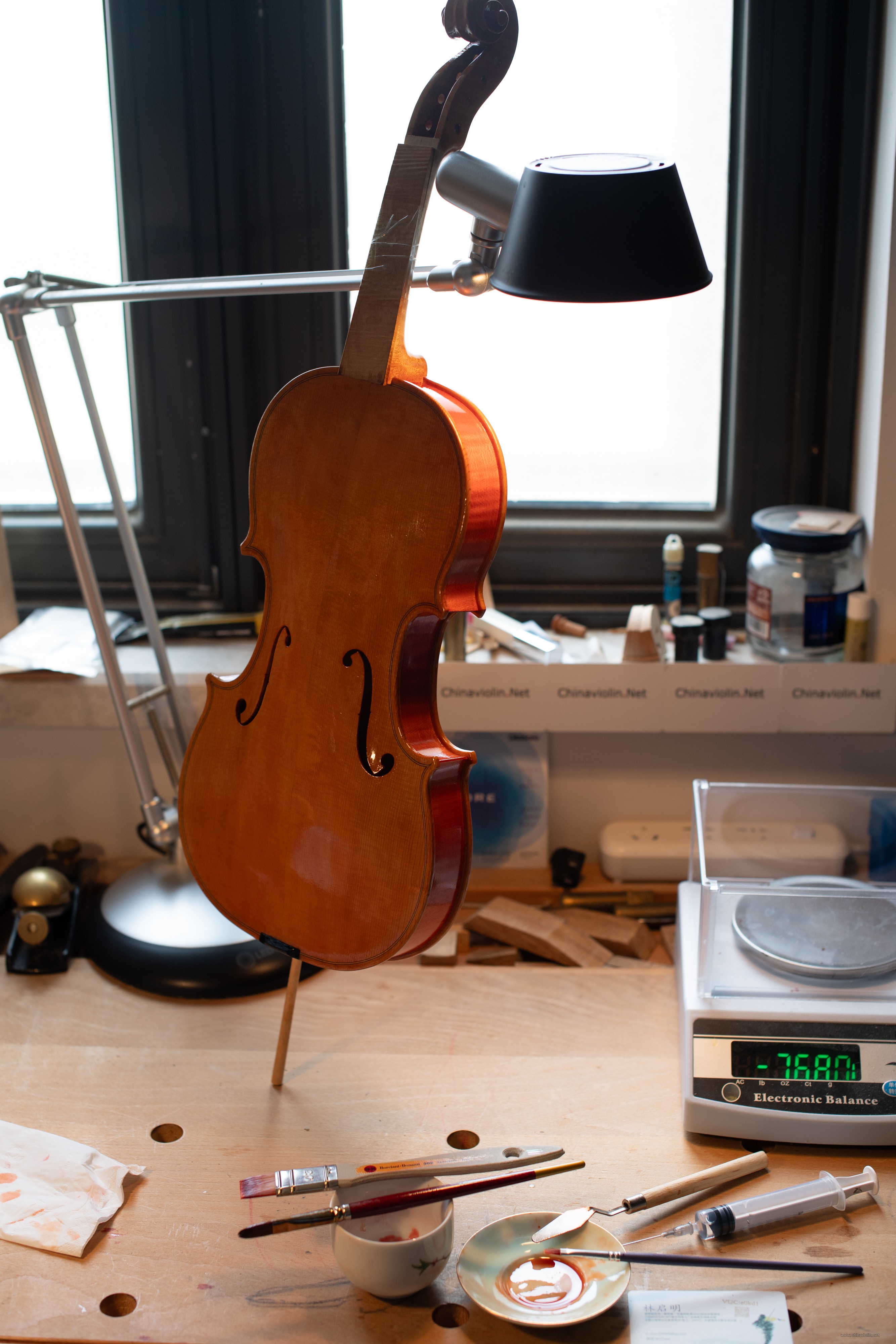

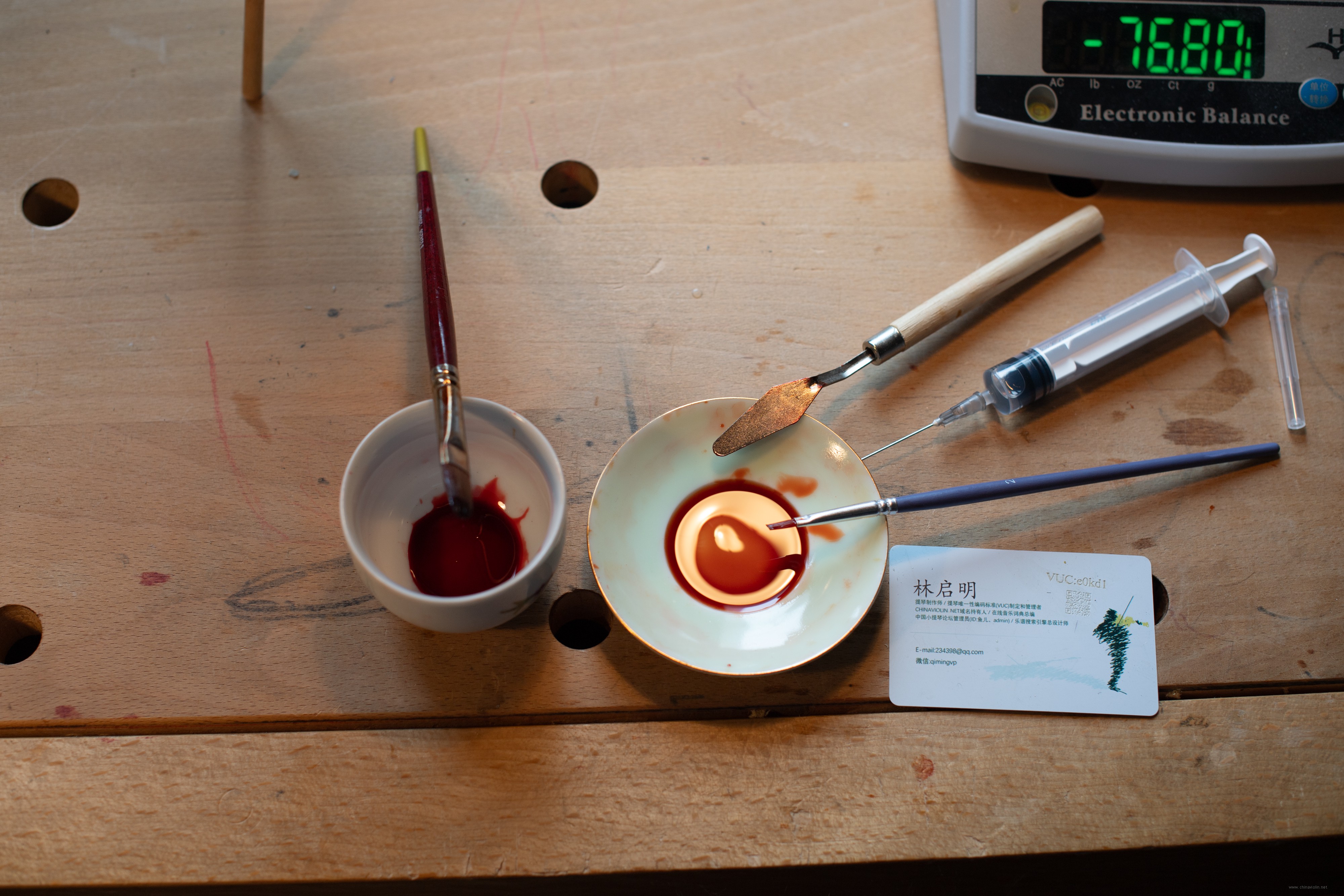

 楼主| 发表于 2025-4-2 11:59:55 | 显示全部楼层
温湿度:20,72%

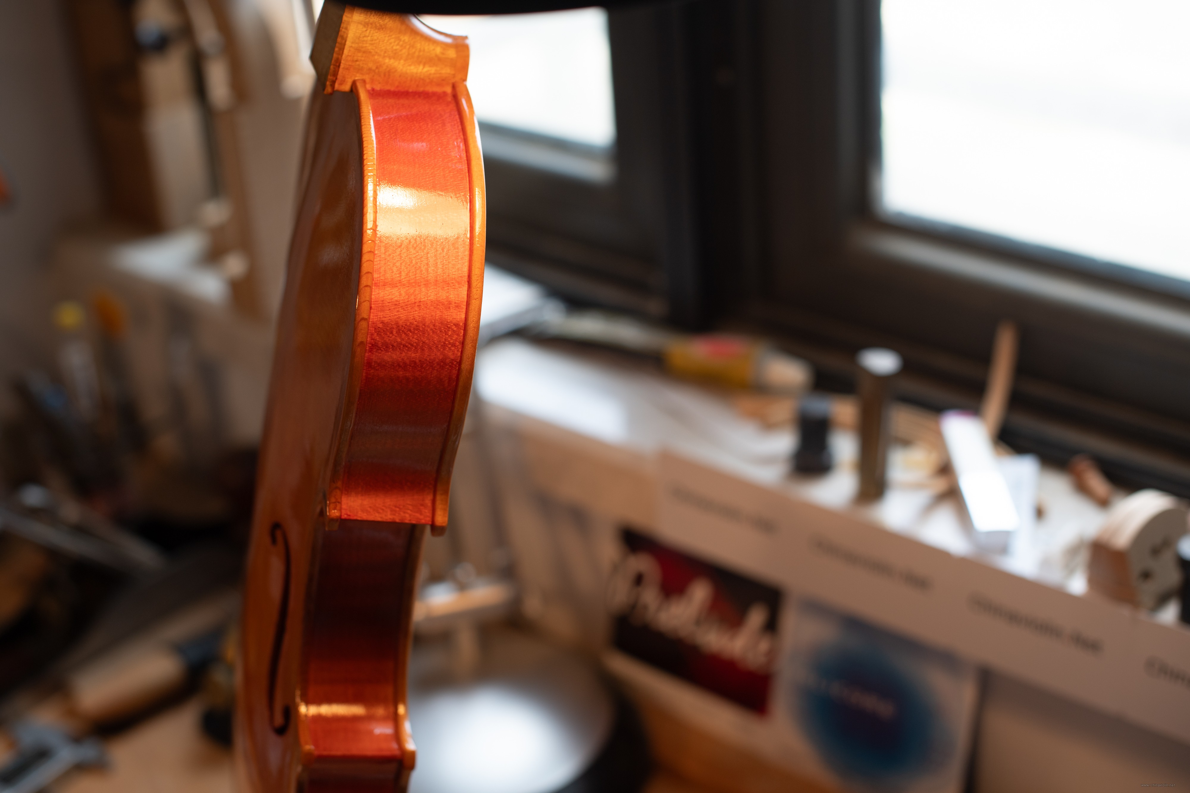

油漆第35天,第13层工艺,天气好,继续刷新一层色漆。

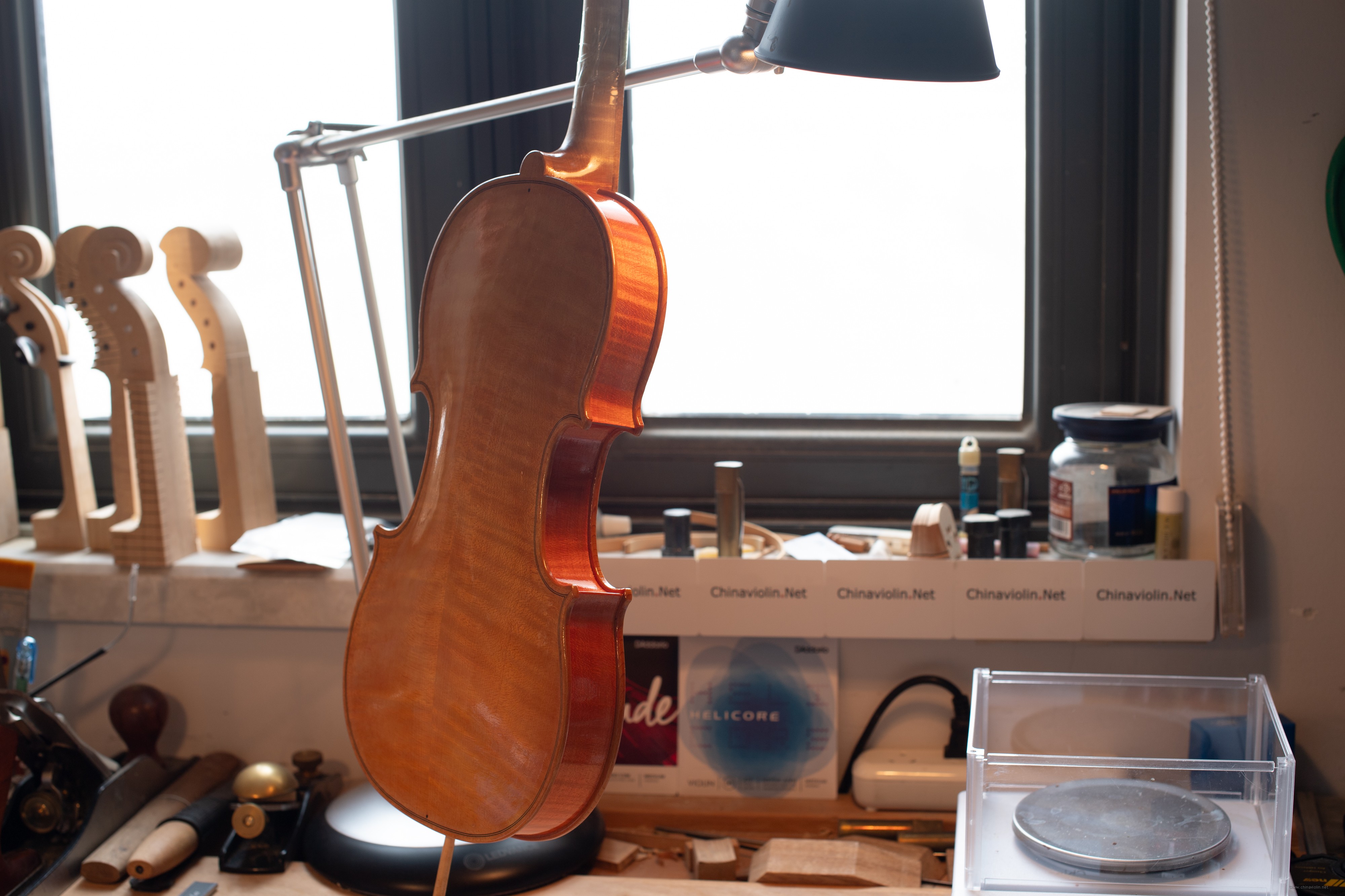

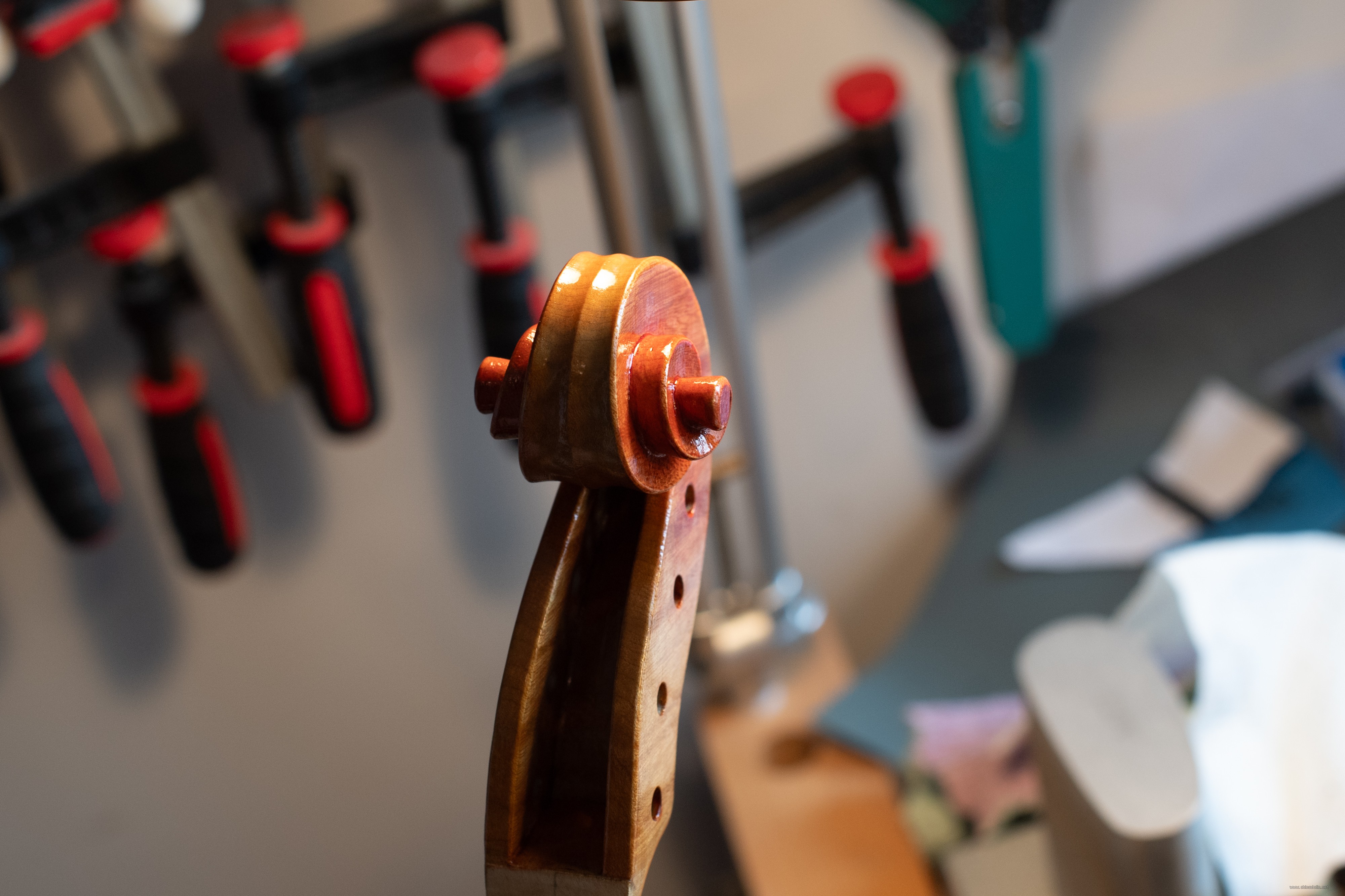

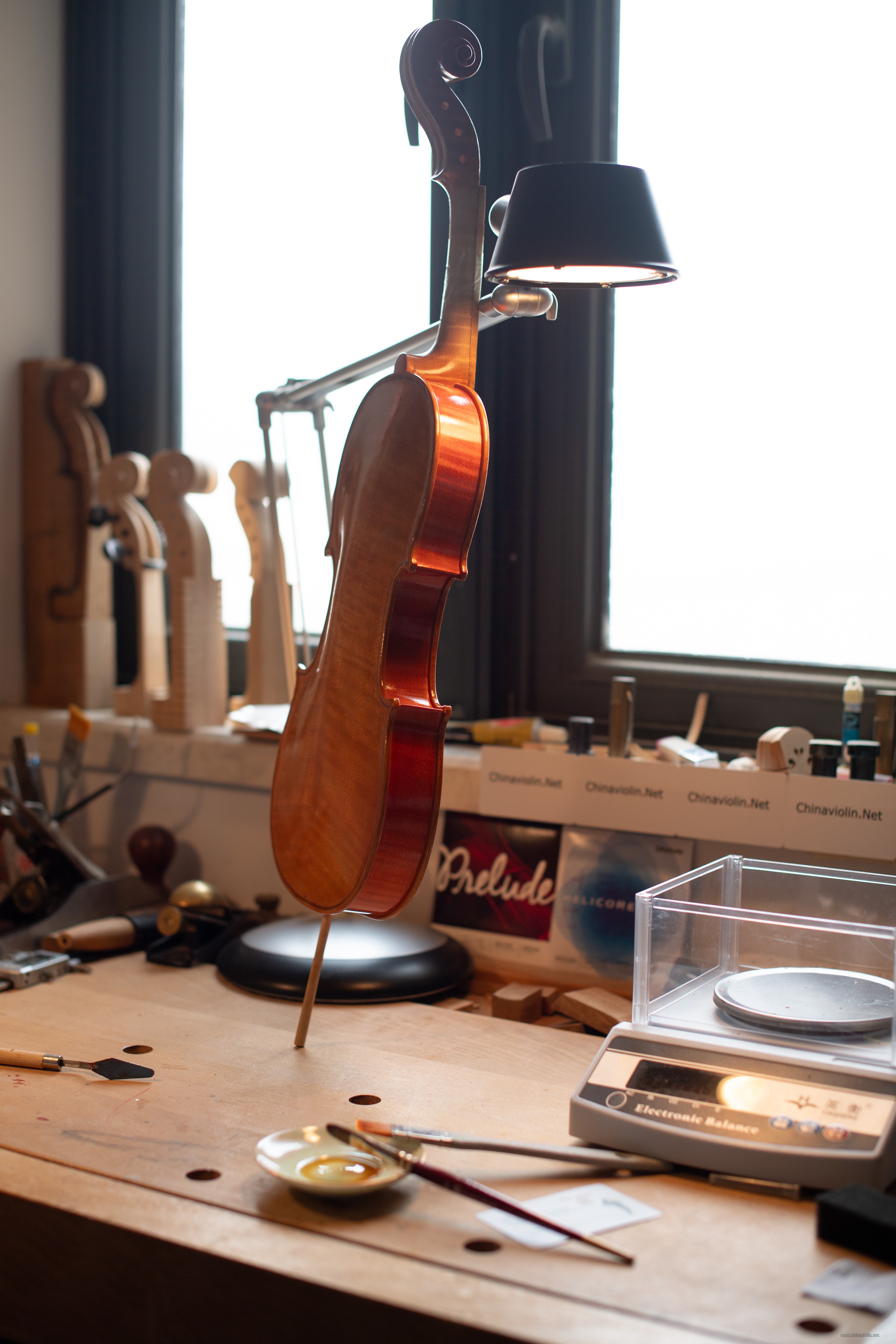

 楼主| 发表于 2025-4-7 11:38:07 | 显示全部楼层
温湿度:22,72%
油漆第40天,第14层工艺,新刷一层油性漆。

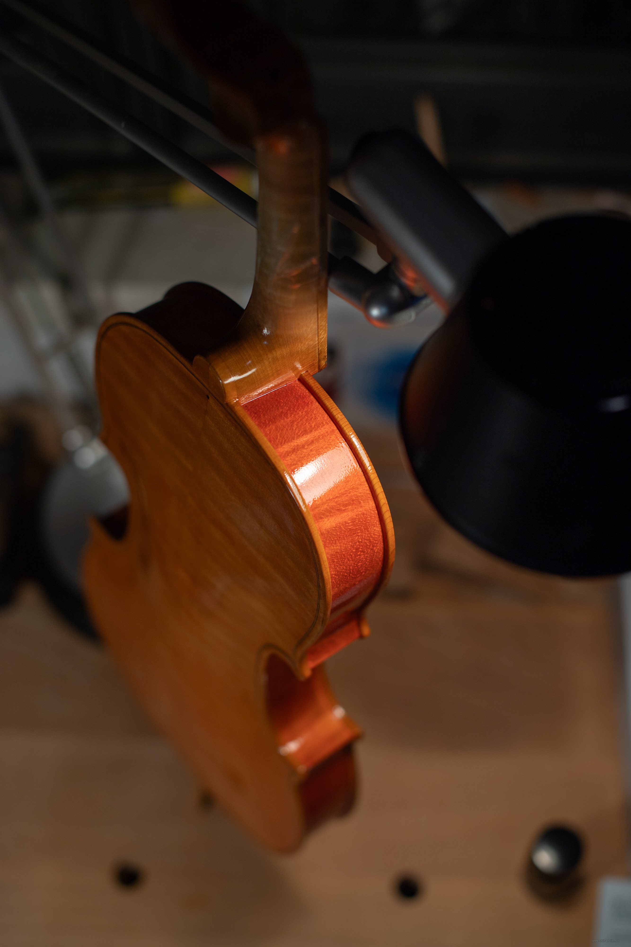

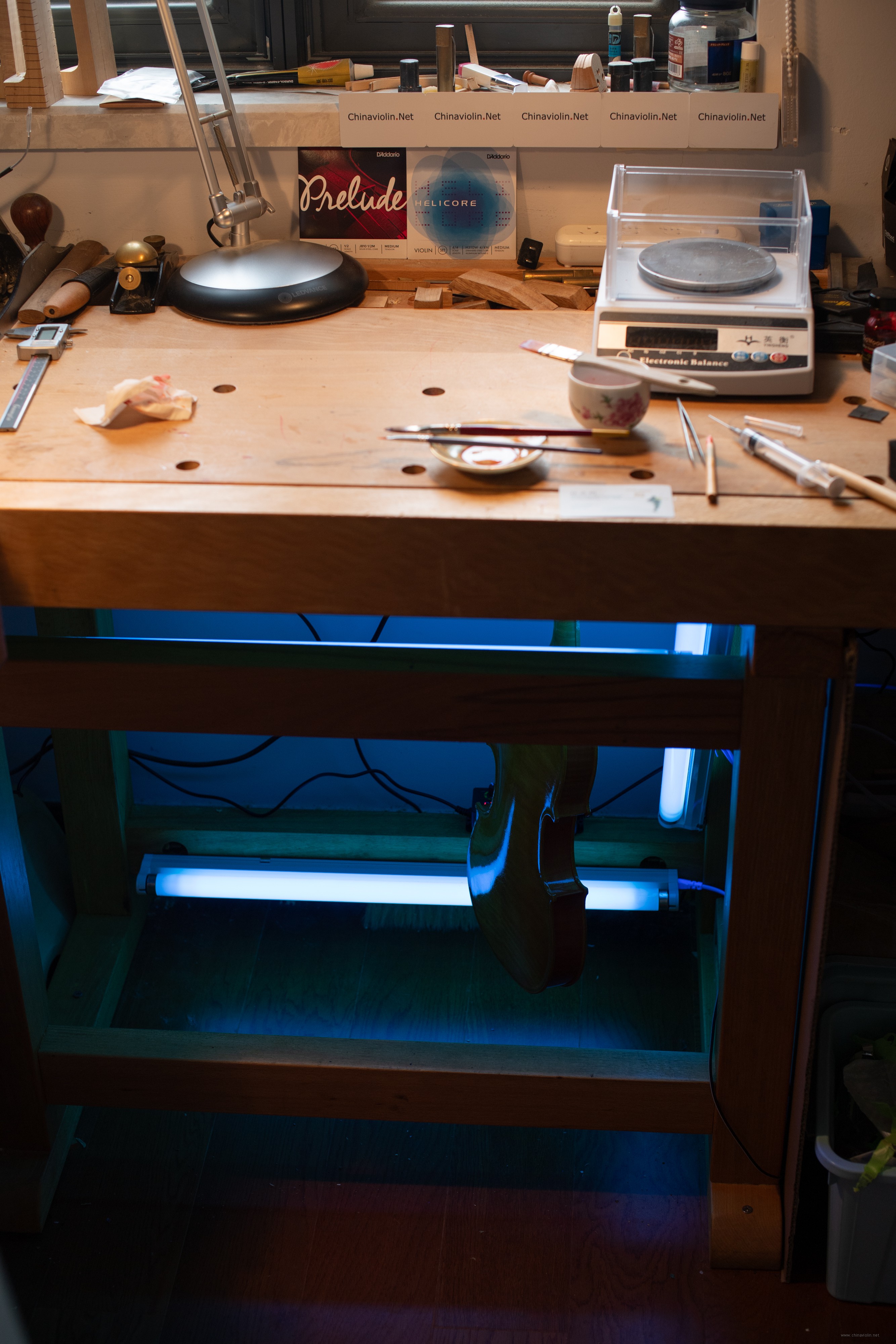

 楼主| 发表于 2025-4-9 14:54:01 | 显示全部楼层
温湿度:24,77%
油漆第42天,第15层工艺,刷新一层油性漆,用钨丝灯烤漆。
用钨丝灯烤漆。

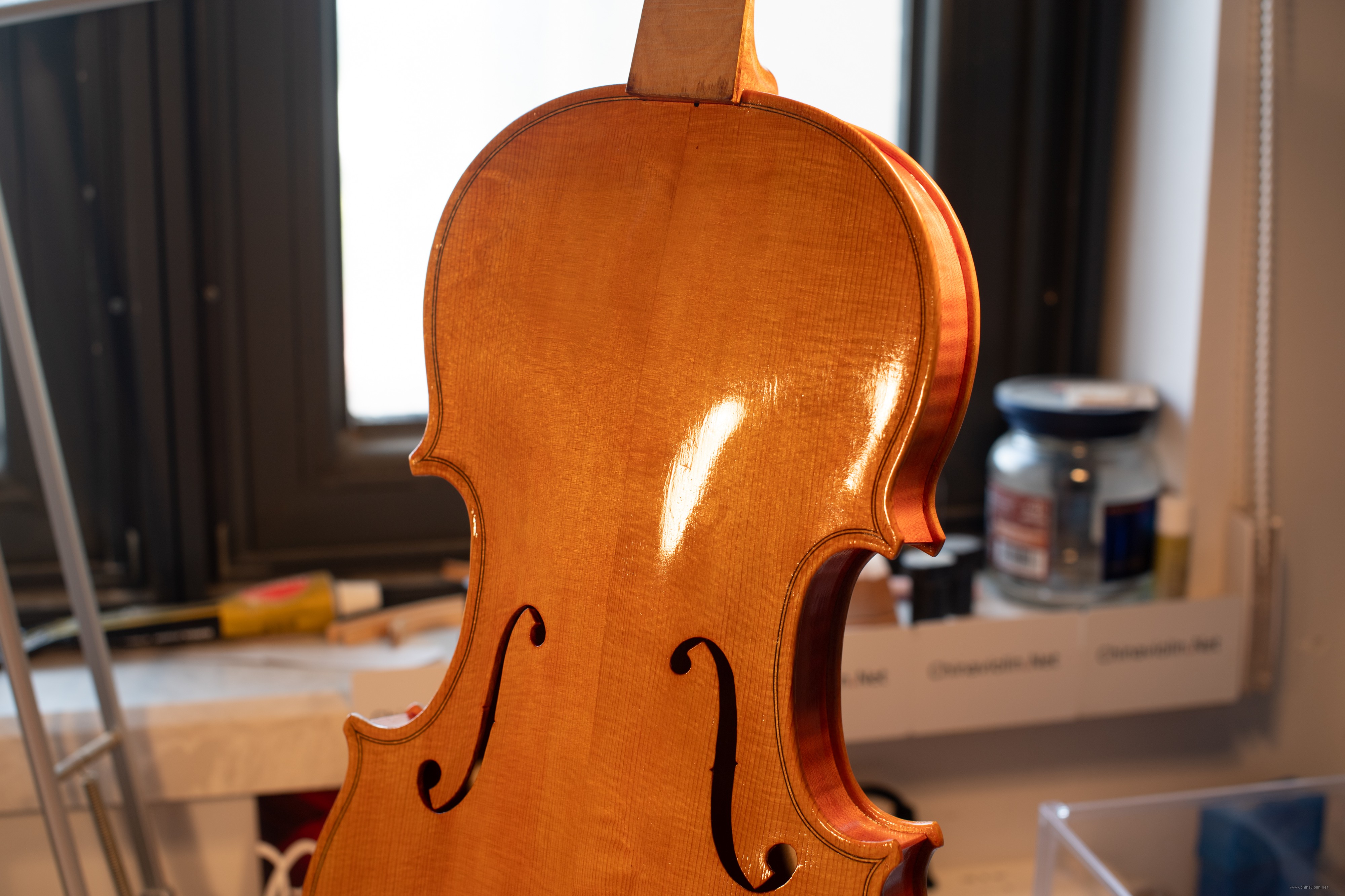

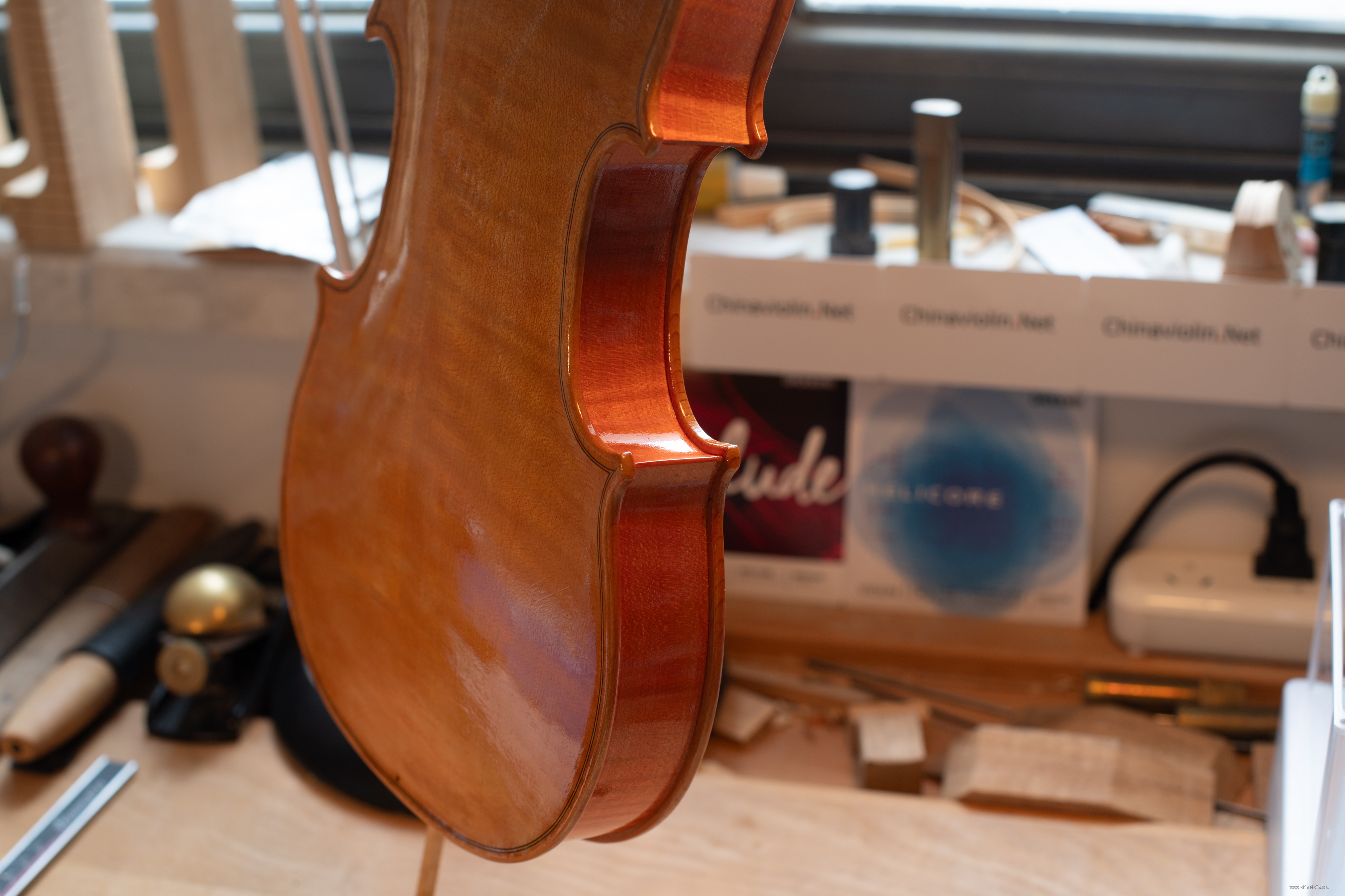

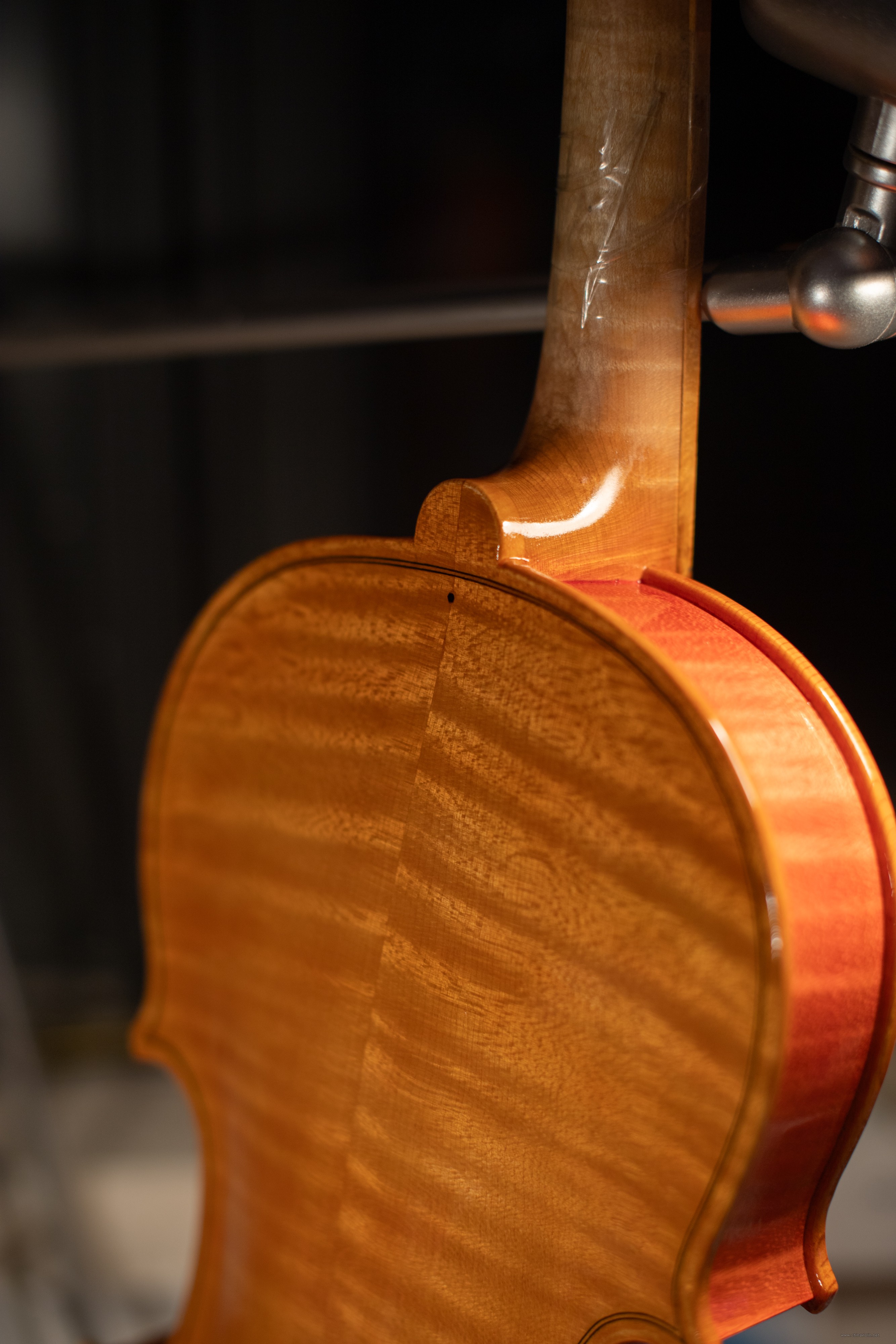

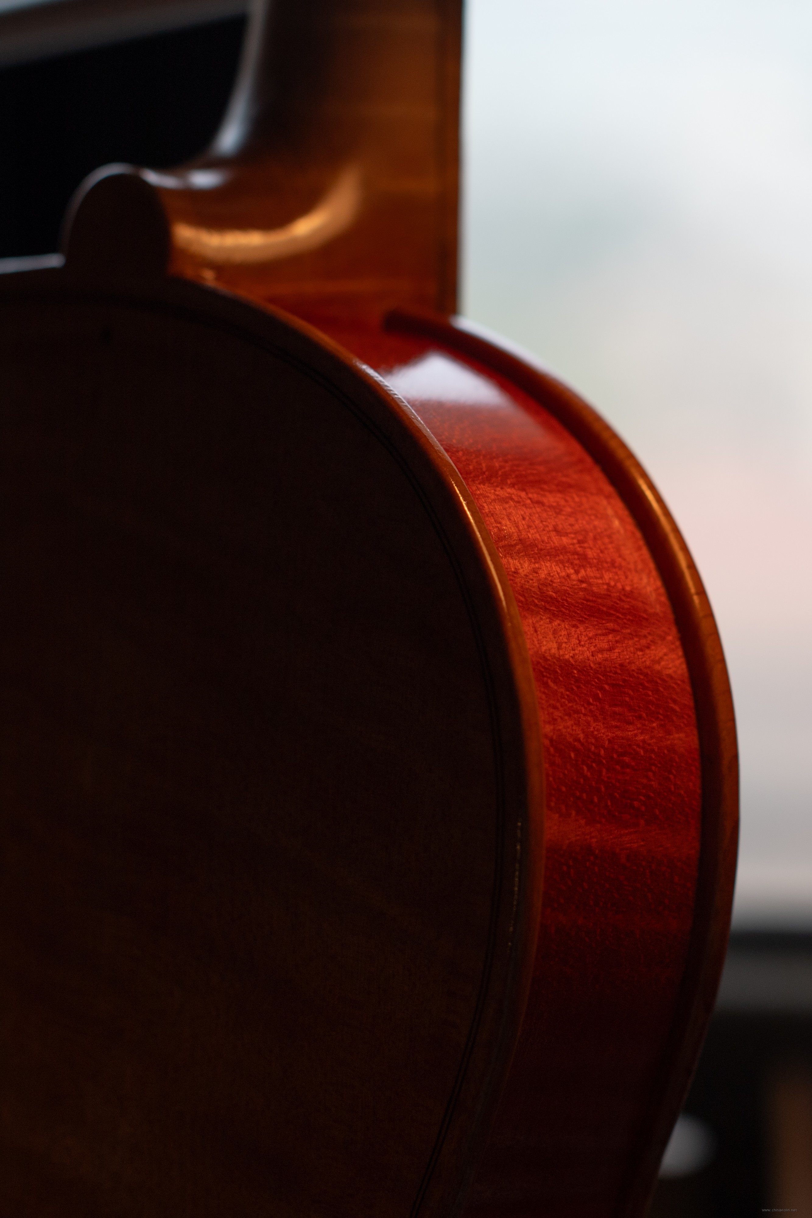

 楼主| 发表于 2025-4-14 13:36:24 | 显示全部楼层
温湿度:25,51%
油漆第47天,第16层工艺,新上一层色漆。
这把琴的颜色模仿了小区里落叶的颜色,黄色包镶着红色,红色蔓延着黄色,像凋谢,像新生,因为这是在春天。

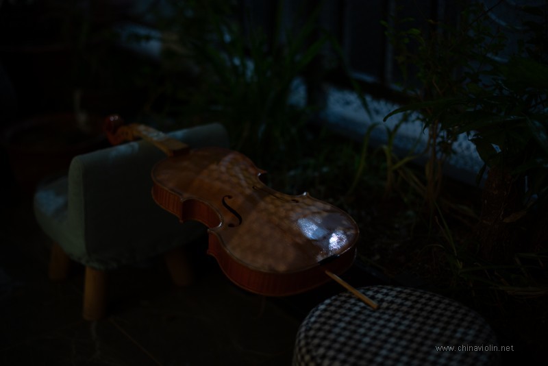

 楼主| 发表于 2025-4-15 01:05:02 | 显示全部楼层
温湿度:25,60%

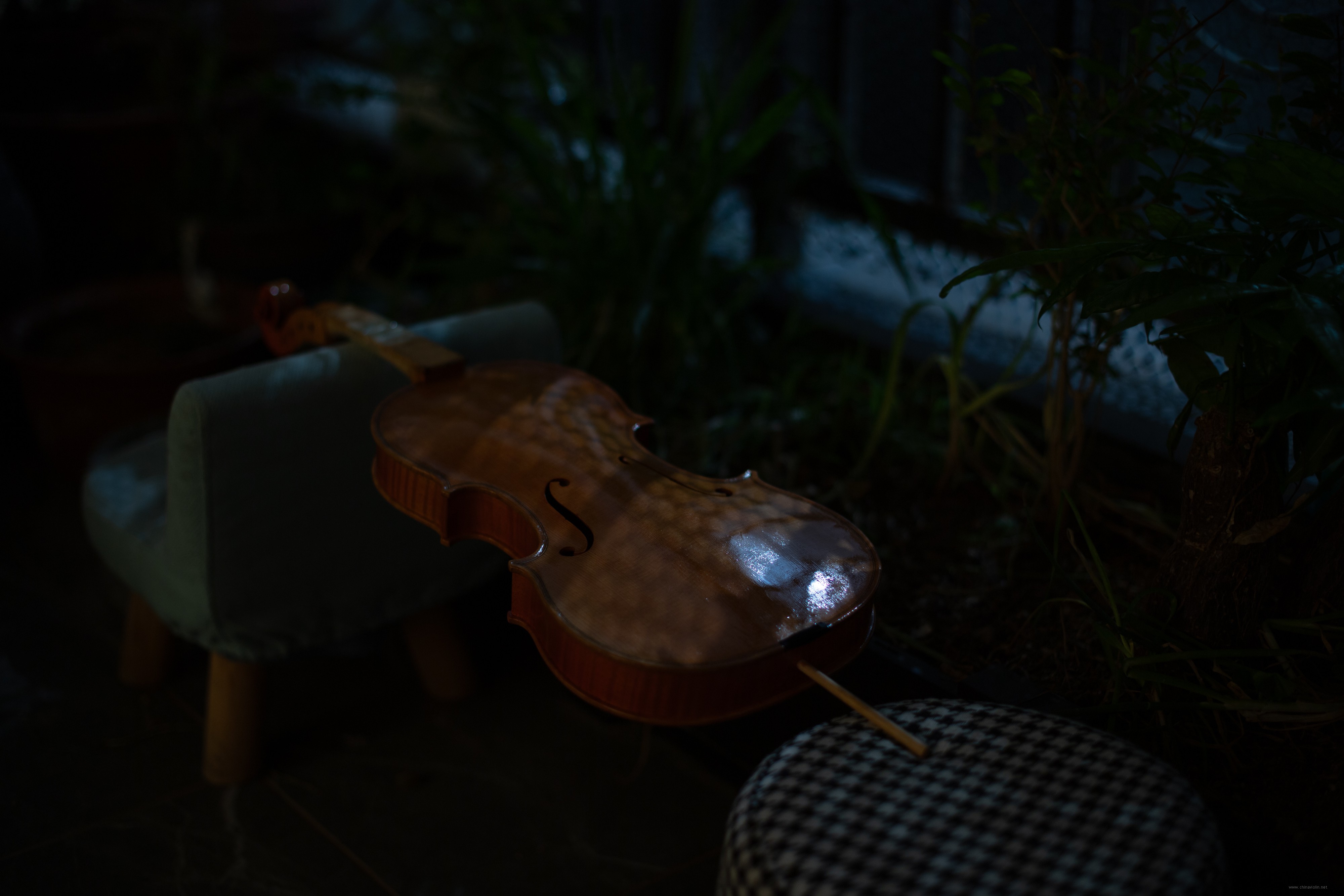

农历三月十八晚晒月光。

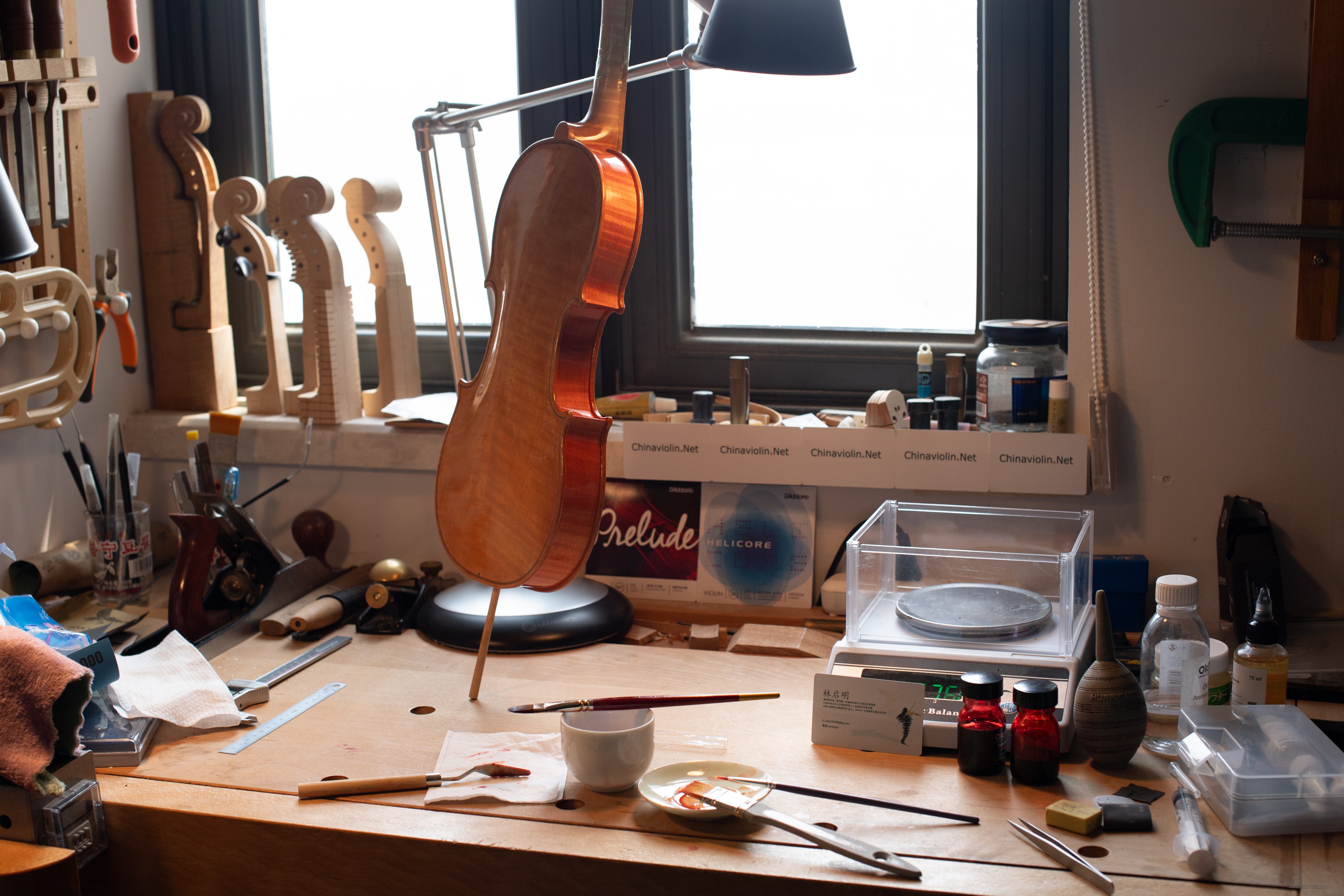

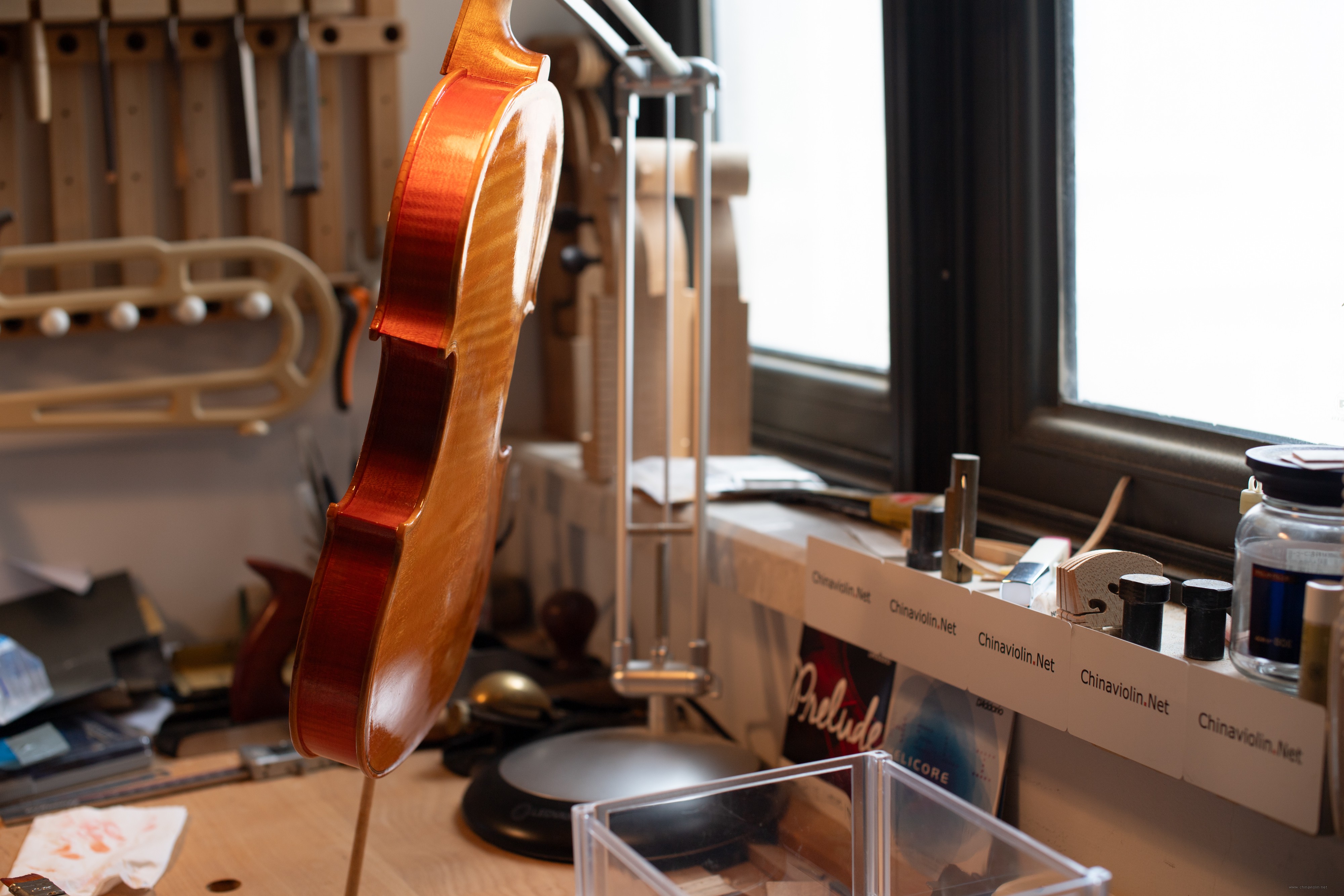

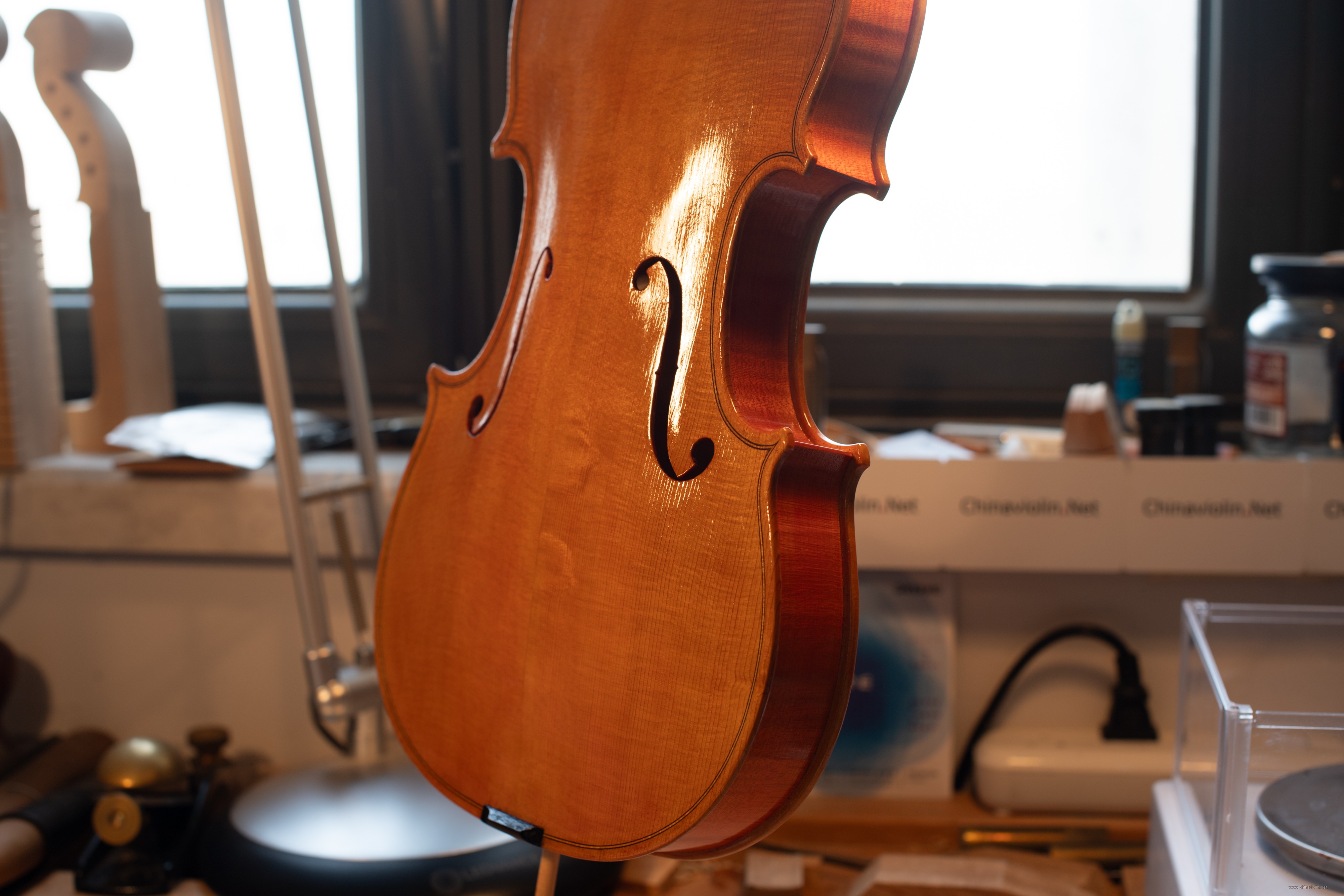

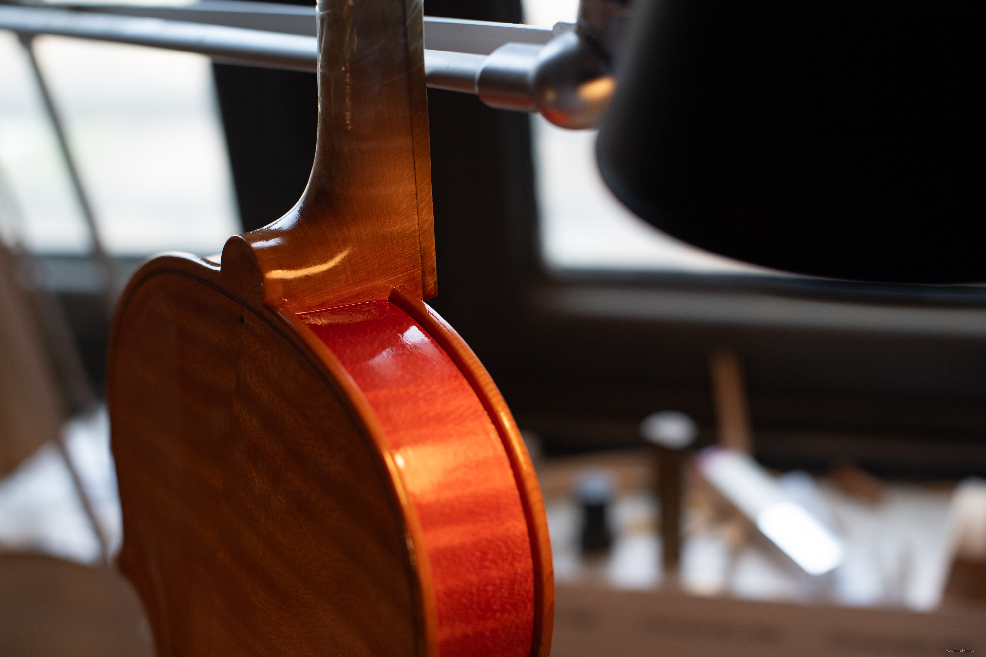

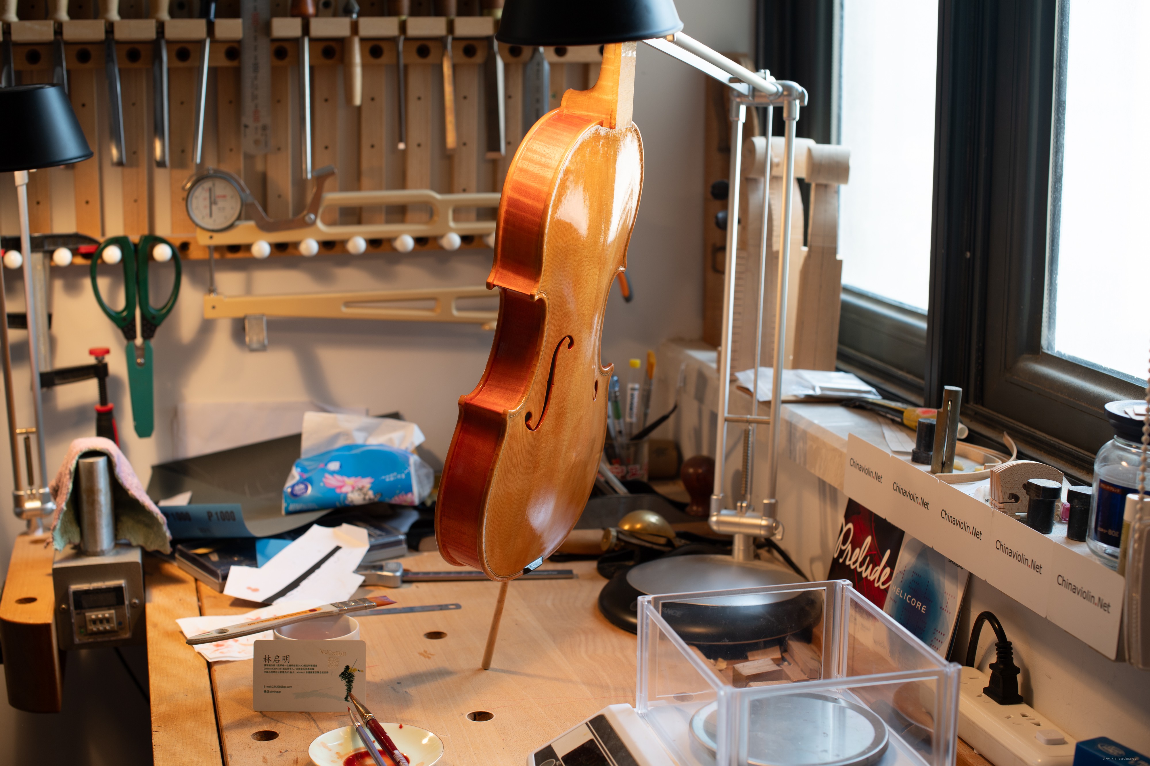

 楼主| 发表于 2025-4-18 16:08:58 | 显示全部楼层
温湿度:26,82%
油漆第51天,第17层工艺,刷新一层油性漆。

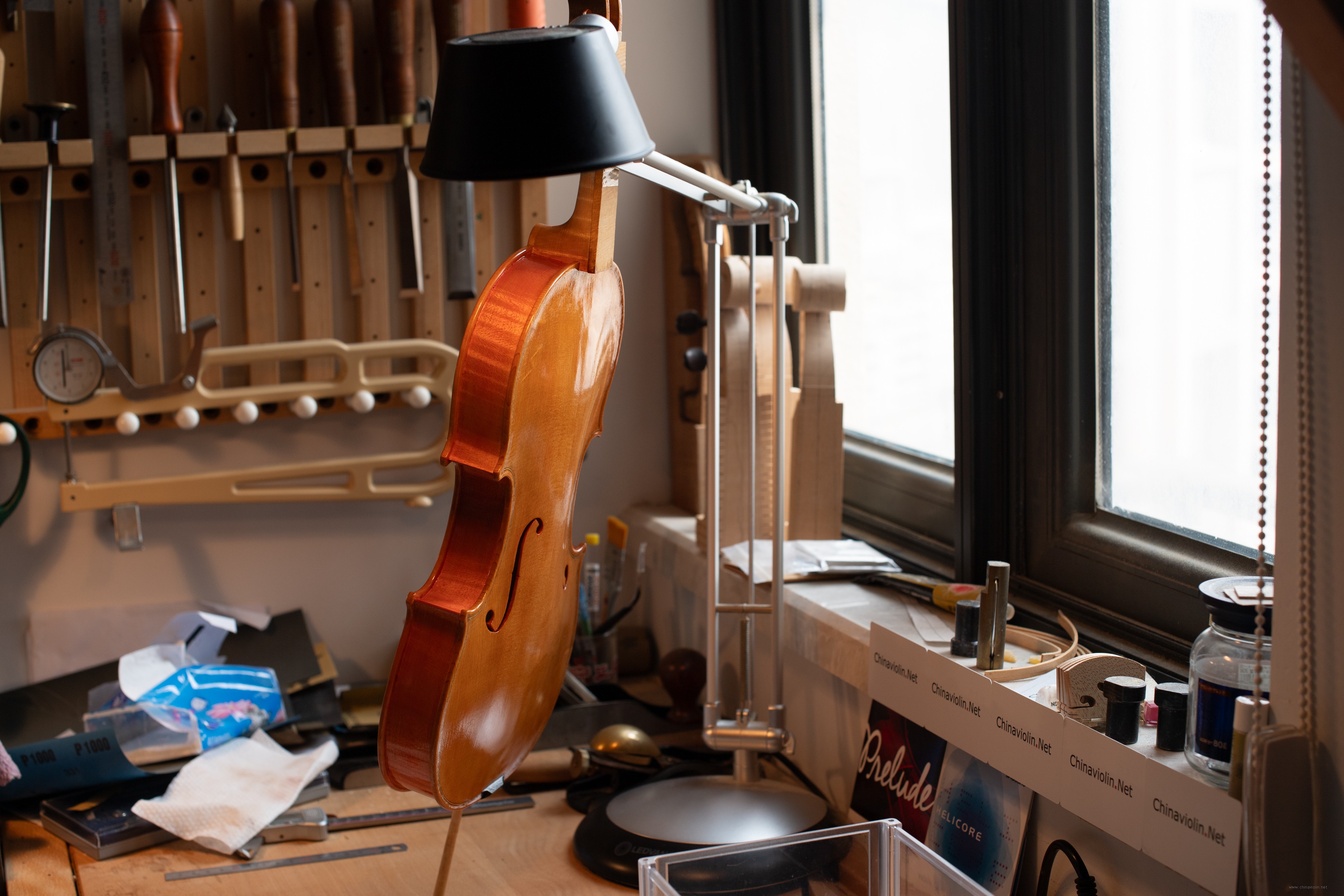

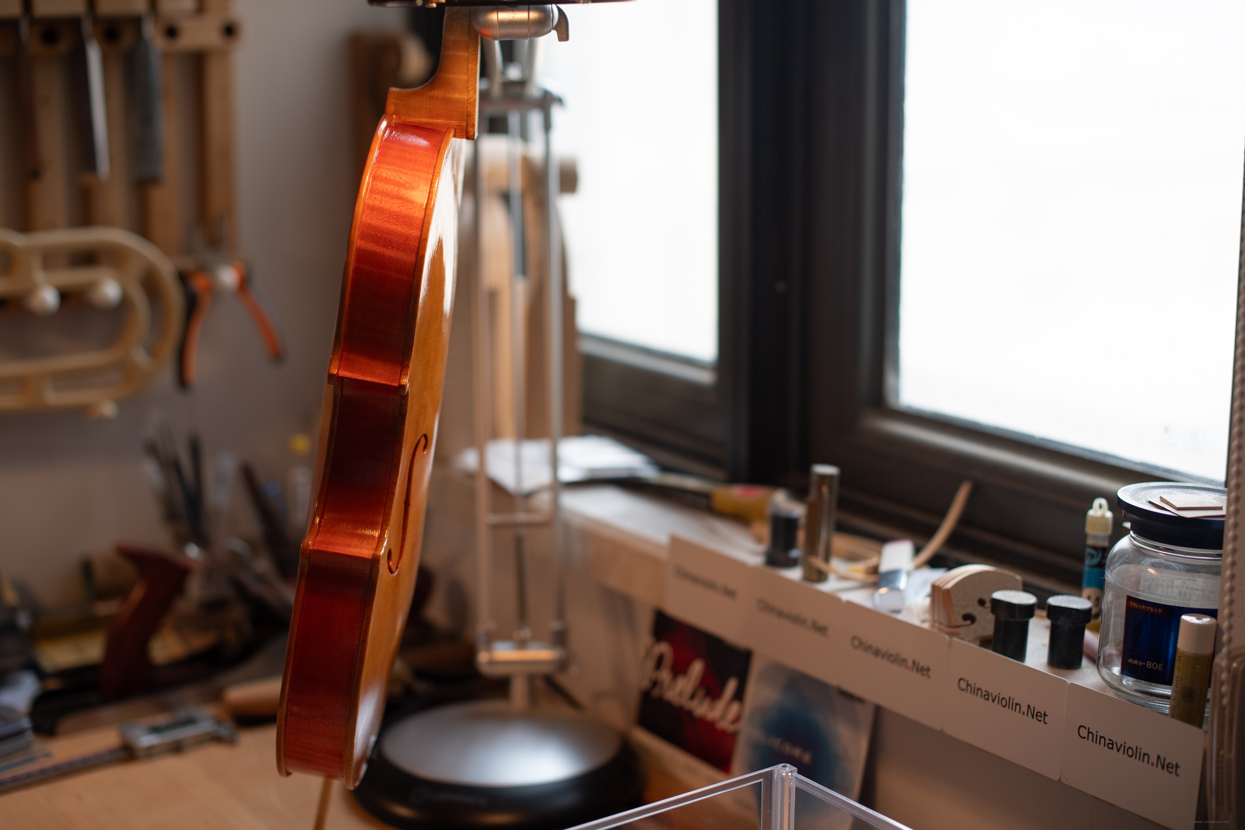

 楼主| 发表于 2025-4-21 12:00:16 | 显示全部楼层
温湿度:28,78%
油漆第54天,第18层工艺,第11层油漆。

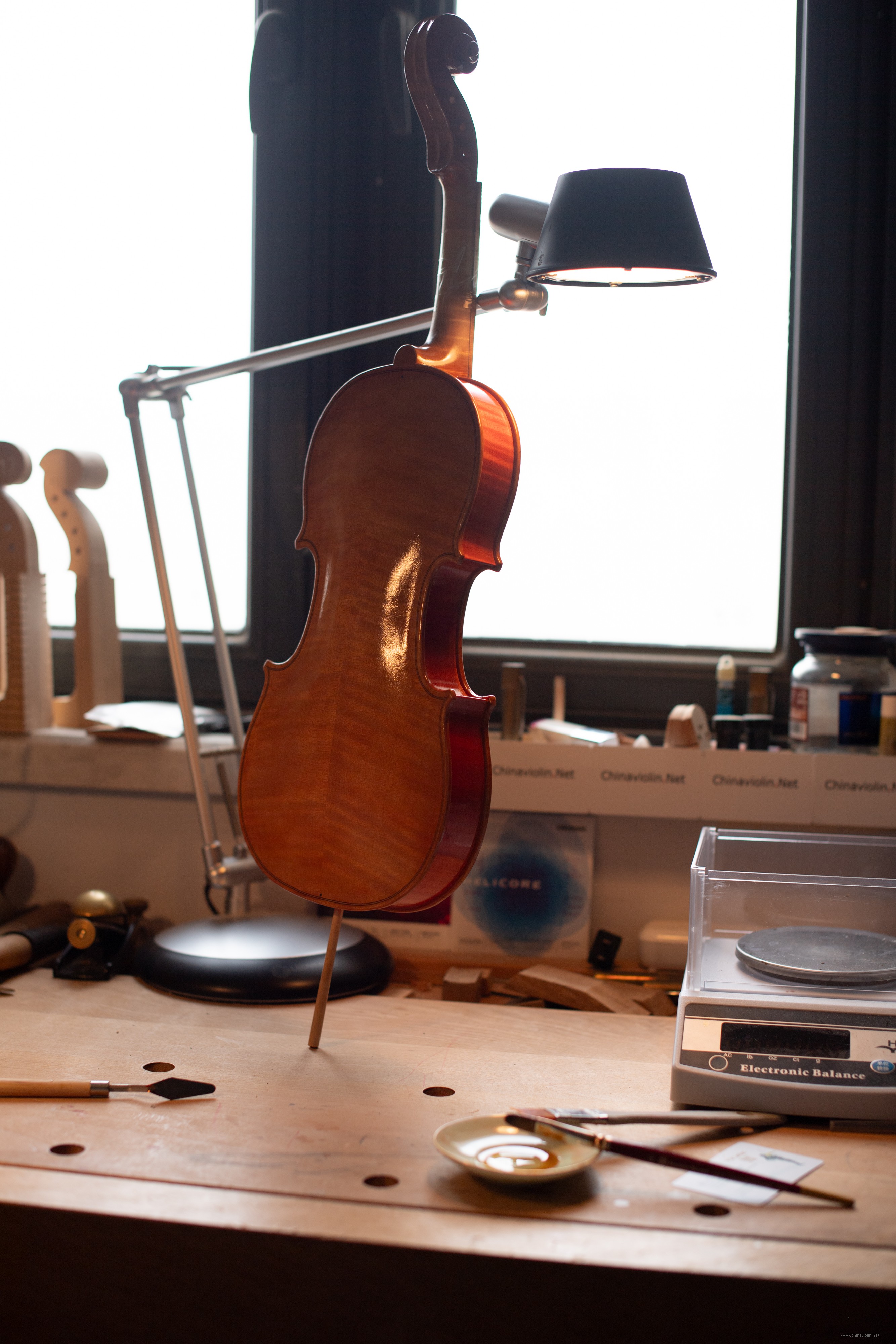

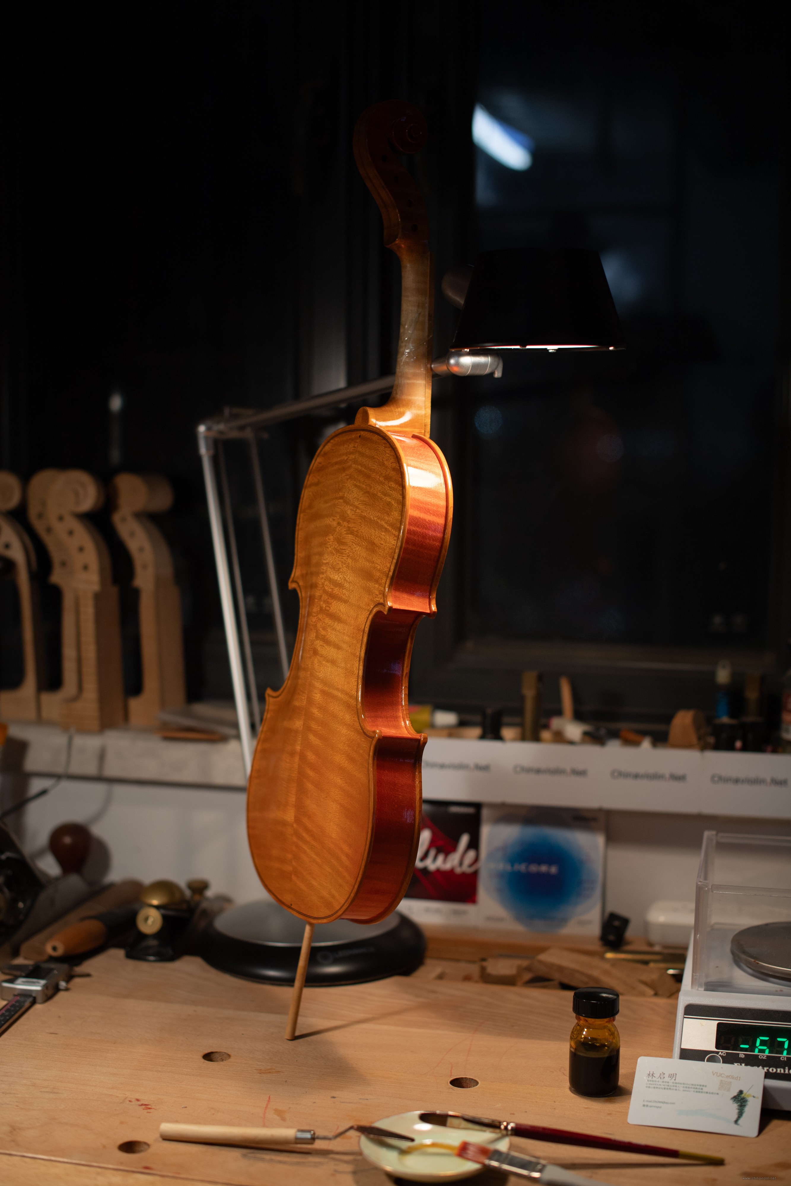

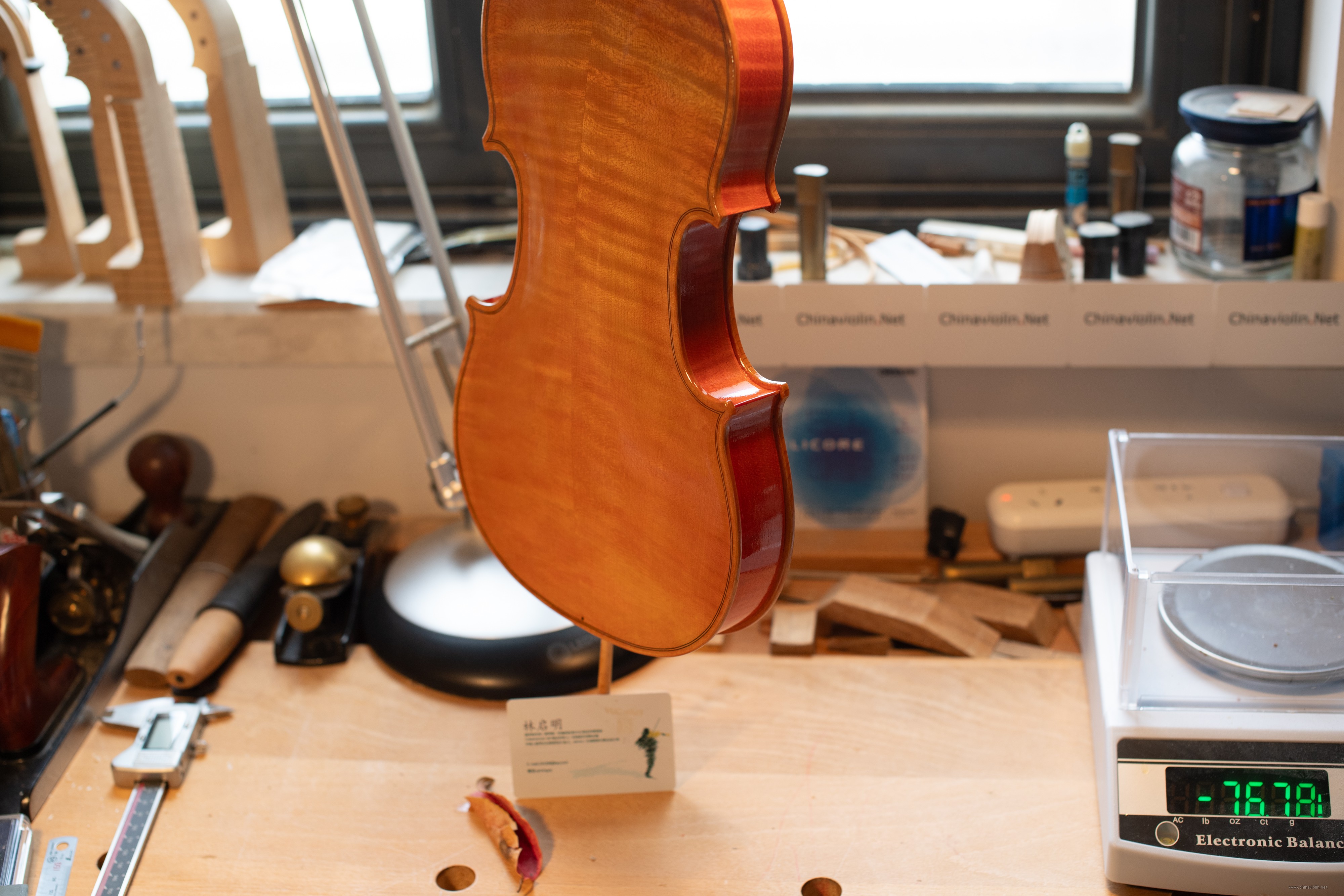

 楼主| 发表于 2025-4-25 00:15:10 | 显示全部楼层
温湿度:28,80%
油漆第58天,第19层工艺,第12层油漆,今天只刷一层透明的琥珀清漆。
刷清漆才敢在晚上作业

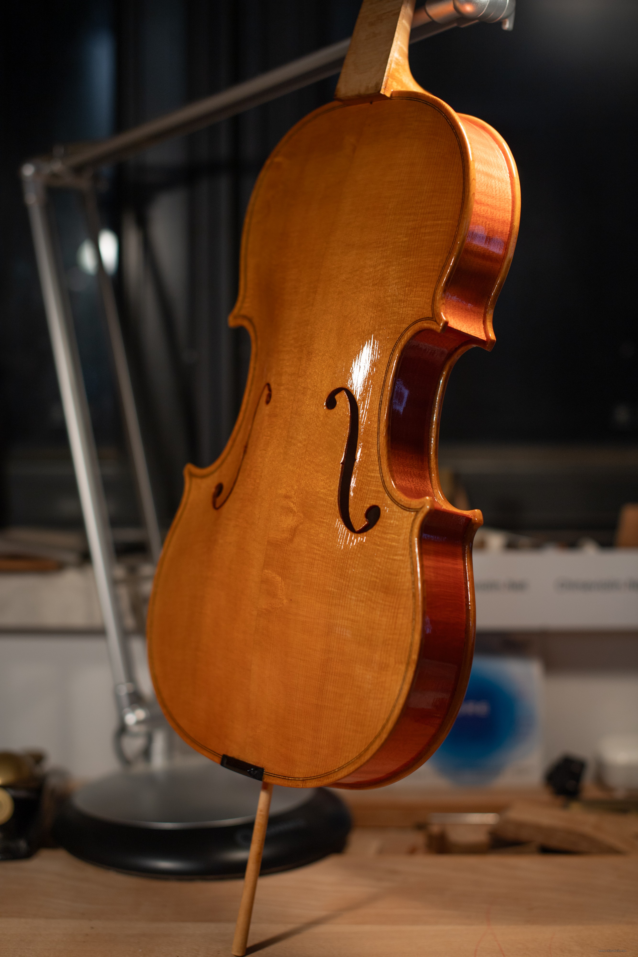

 楼主| 发表于 2025-4-27 14:30:21 | 显示全部楼层
温湿度:25,77%
油漆第60天,第20层工艺,第13层油漆,封笔。

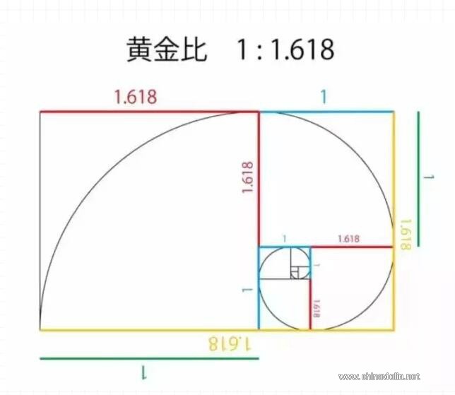

这里解释一下为什么要在第13层油漆封笔,因为这符合自然规律,大脑有个声音提醒我到此为止,我就这样封笔了。13是个神秘的数字,除了宗教上的意义,13还是斐波那契数列的第8组数字,所谓斐波那契数列(Fibonacci sequence),又称黄金分割数列,指的是这样一个数列:0、1、1、2、3、5、8、13、21、34、……自然中的斐波那契数列这个数列从第3项开始,每一项都等于前两项之和。在数学上,斐波那契数列以如下被以递推的方法定义:F(0)=0,F(1)=1, F(n)=F(n - 1)+F(n - 2)(n ≥ 2,n ∈ N*)在现代物理、准晶体结构、化学等领域,斐波纳契数列都有直接的应用。

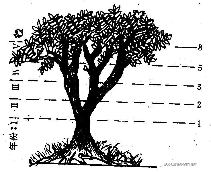

例如,树木的生长,由于新生的枝条,往往需要一段“休息”时间,供自身生长,而后才能萌发新枝。所以,一株树苗在一段间隔,例如一年,以后长出一条新枝;第二年新枝“休息”,老枝依旧萌发;此后,老枝与“休息”过一年的枝同时萌发,当年生的新枝则次年“休息”。这样,一株树木各个年份的枝桠数,便构成斐波那契数列。这个规律,就是生物学上著名的“鲁德维格定律”。

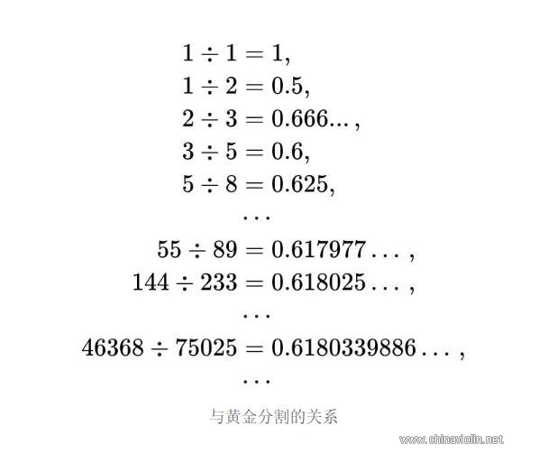

这样一个完全是自然数的数列,通项公式却是用无理数来表达的。而且当趋向于无穷大时,前一项与后一项的比值越来越逼近黄金分割0.618(或者说后一项与前一项的比值小数部分越来越逼近 0.618)。

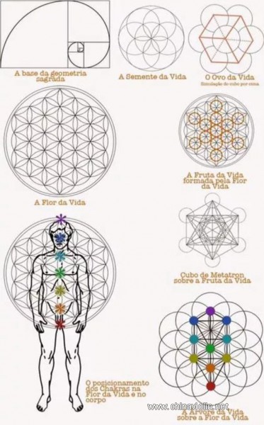

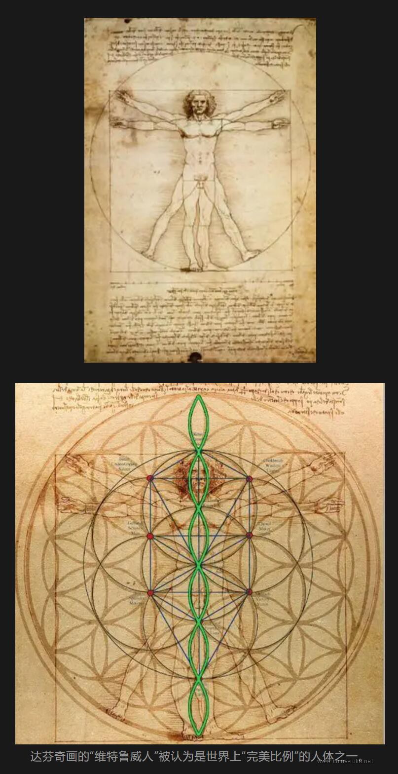

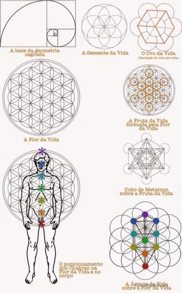

13在神圣几何中,13点可构成“生命之花”图案,象征创造本源。
由13个圆构成的“生命之花”有着神秘的象征意义。我们可以通过这13个圆找到宇宙中最重要和最神圣的模式。
莱昂纳多·达芬奇研究了“生命之花”的形态及其数学性质,并在他的手稿中绘制了“生命之花”与“生命之种”。
我们都知道达芬奇画的一些几何图形,如柏拉图固体、球体、圆环等,他的艺术作品以使用黄金分割比φ而闻名遐迩;所有这些都来源于“生命之花”,都跟13这个数字有密切关联。

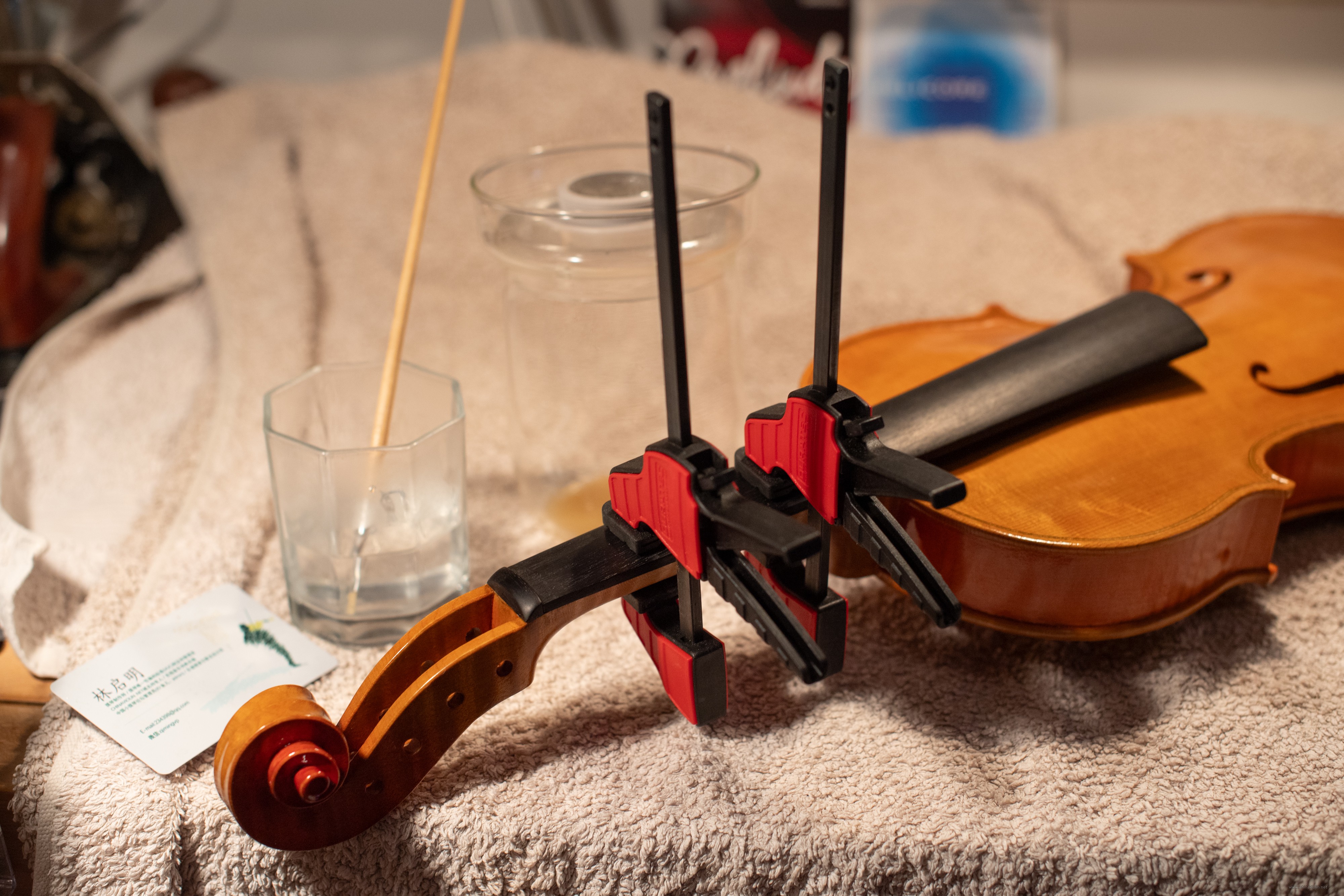

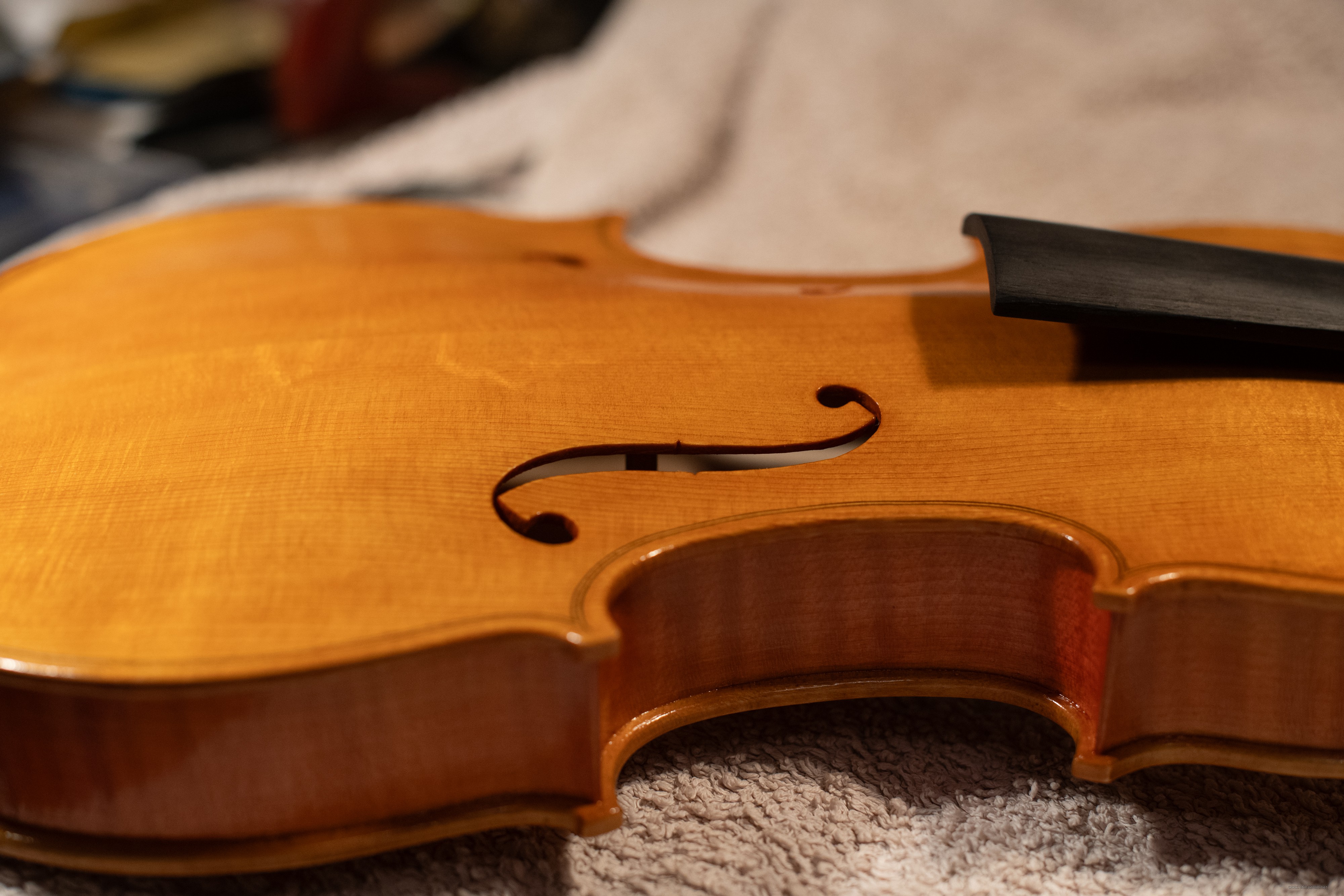

 楼主| 发表于 2025-5-8 00:28:09 | 显示全部楼层
温湿度:27,75%
粘合指板。
一顿操作猛如虎,看似很牢固,其实一点也不牢固,因为这是我特殊调配的胶水,用硬力一掰就能跟琴颈干脆无损地分离。

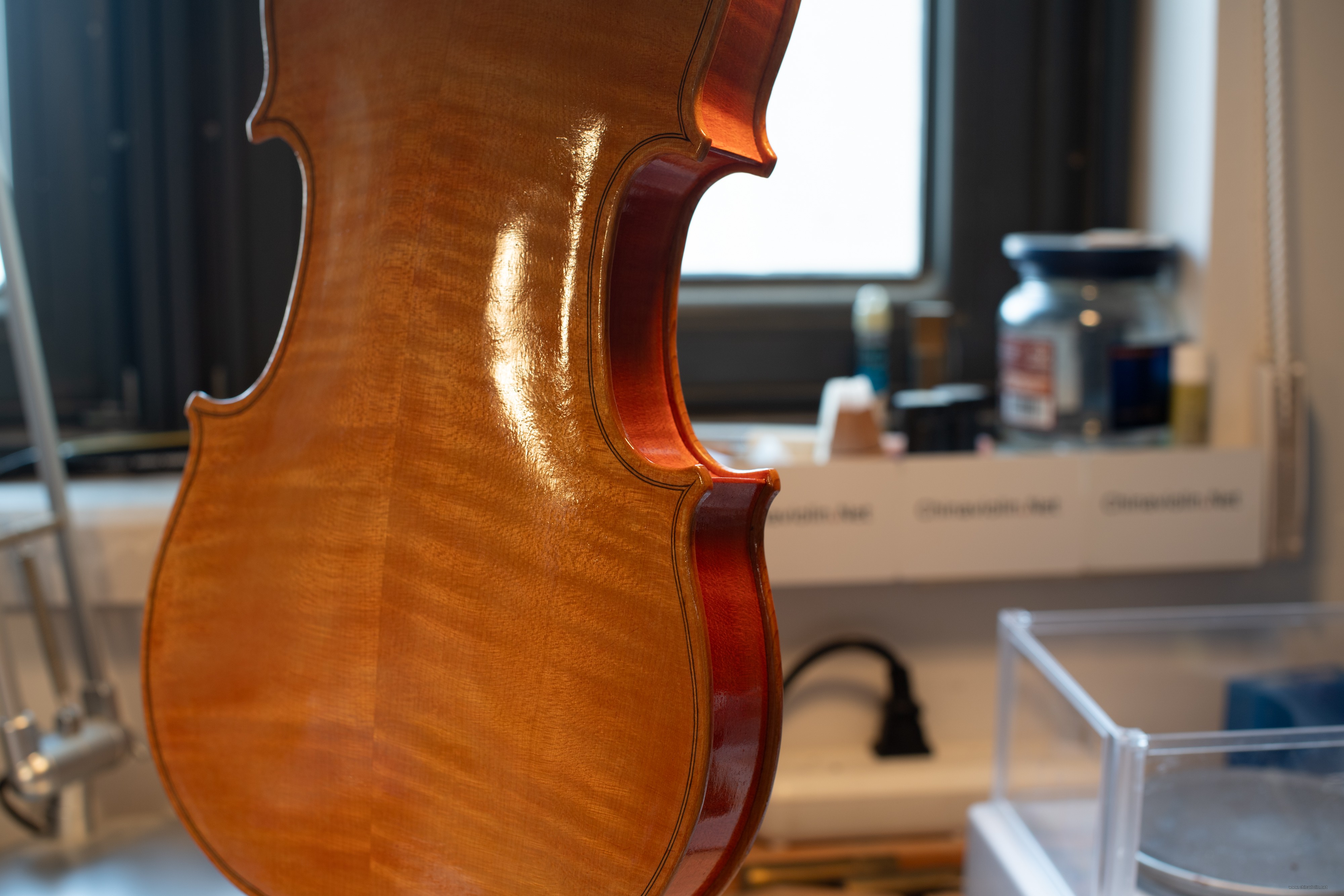

发表于 2025-5-8 05:55:59 | 显示全部楼层
13遍油漆,那油漆膜能有多厚?
油性漆如果是常规用刷子涂的话是会很厚,但我是用手指每一层都控制得非常稀薄。  详情 回复 发表于 2025-5-8 09:46
 楼主| 发表于 2025-5-8 09:46:19 | 显示全部楼层
HX4740 发表于 2025-5-8 05:55
13遍油漆,那油漆膜能有多厚?

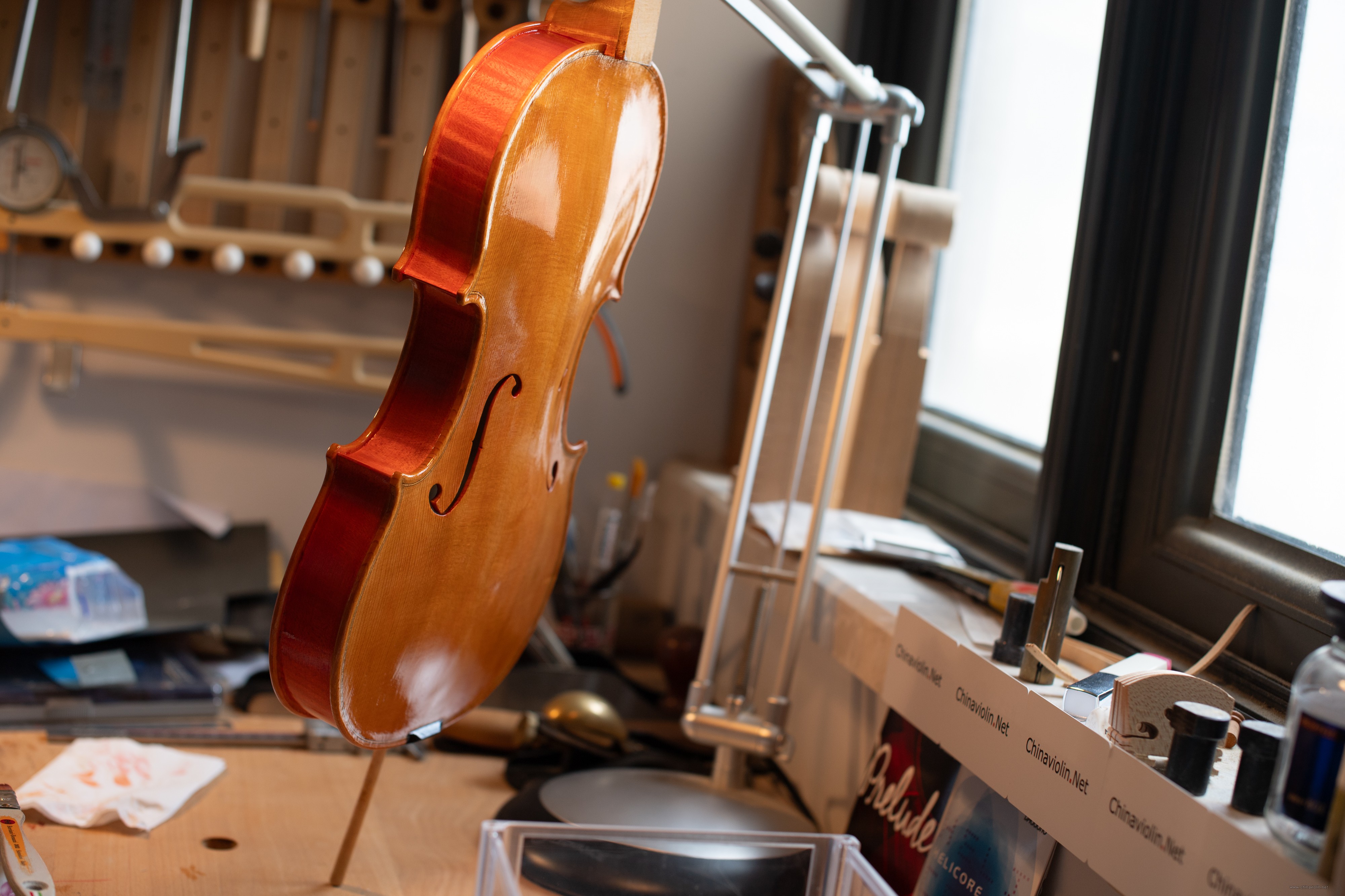

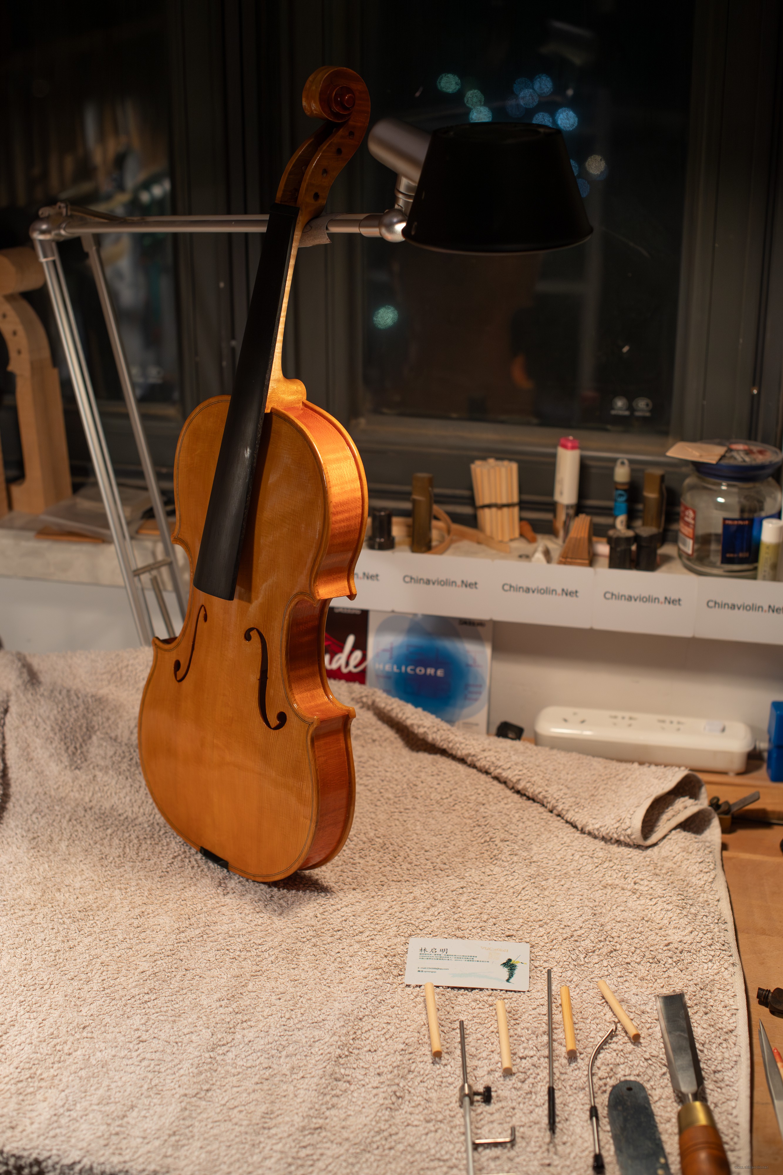

 楼主| 发表于 2025-5-13 00:05:07 | 显示全部楼层
温湿度:26,69%
安装了指板和音柱的e0kd1。

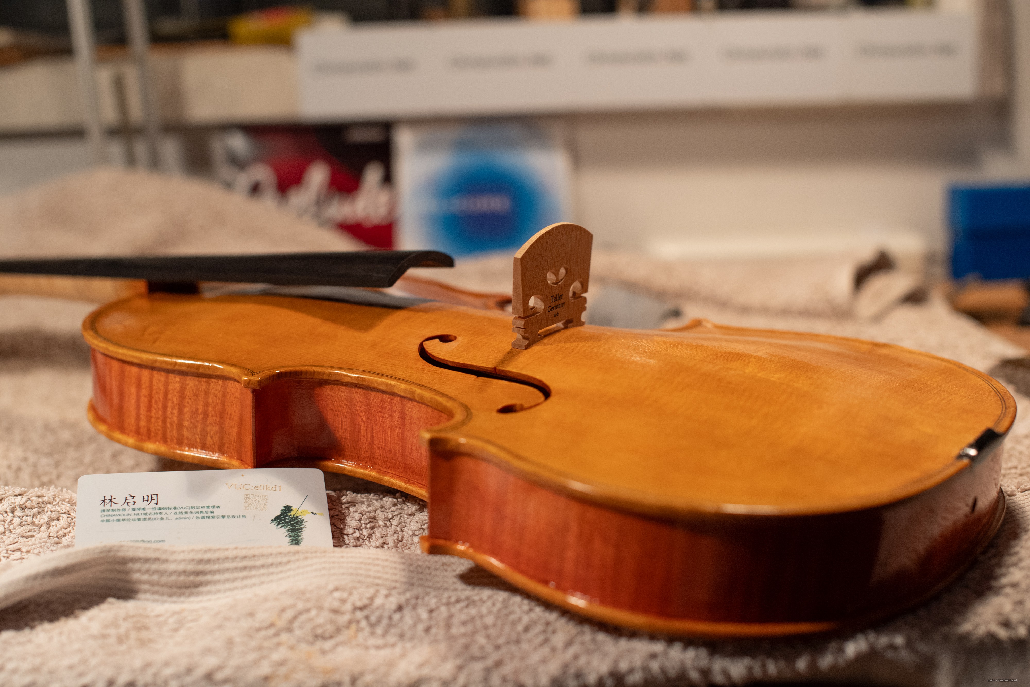

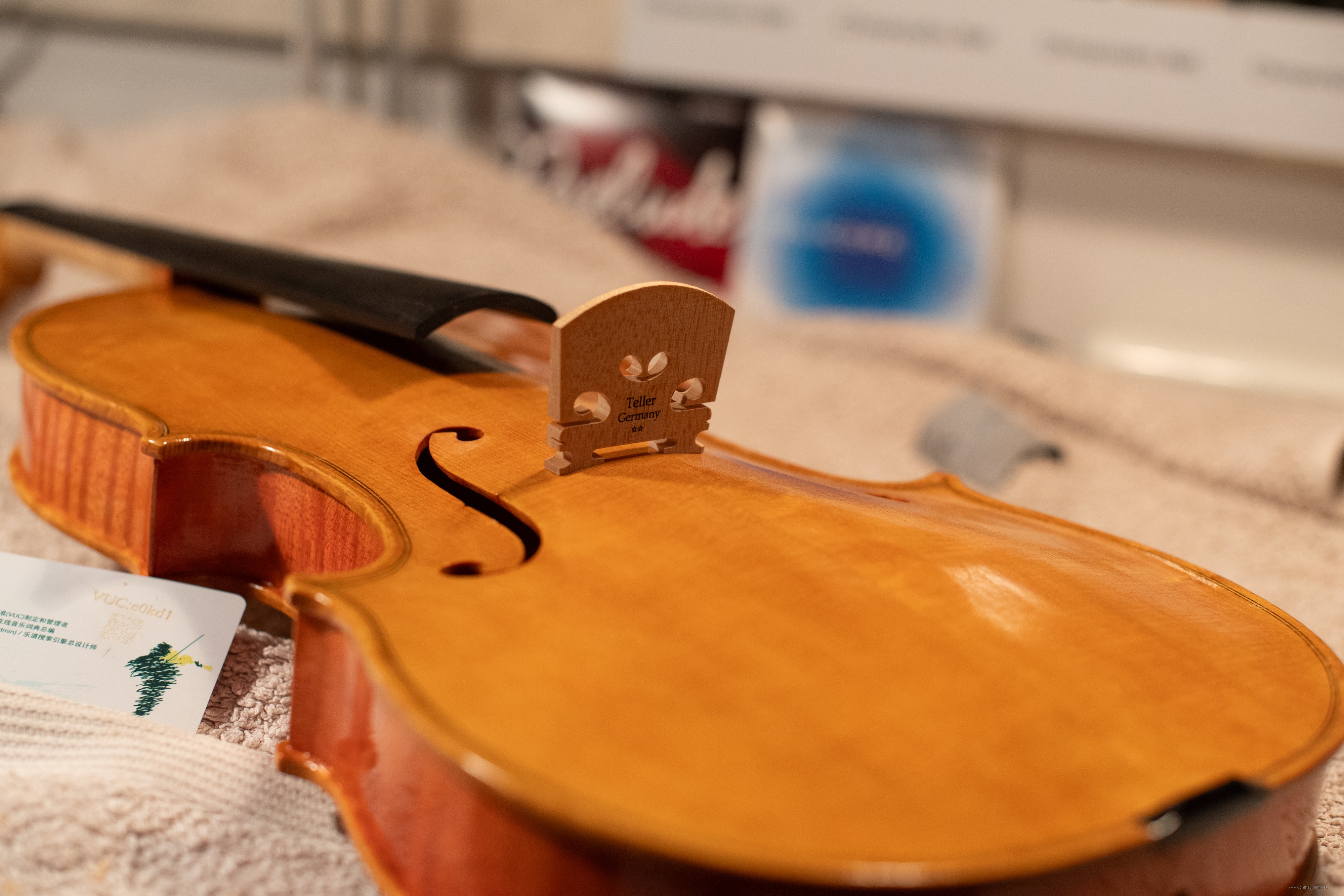

 楼主| 发表于 2025-5-16 01:18:15 | 显示全部楼层
温湿度:29,75%
琴码安排上,这是一片泰勒两星,这个级别应该是很多琴友嗤之以鼻的东西,但我觉得整体很符合这把琴,发音也清脆有力。
仔细看琴码的金边,就知道是自然风干多年的东西。
提琴装配这个东西,其实是很个性化的,有些雕刻的很漂亮的琴码,过于轻量化后它并不一定就比粗胚发声好;有些花里胡俏的装饰,反而没有最普通的乌木配件稳定耐用,所以我的装配理念是:新琴在保持应有素质的前提下,手上有什么就用什么,把更多个性留给用户选择。这倒不是说很将就,而是一种制琴师的态度:就近取材,把自己手中拥有的东西发挥到极致。

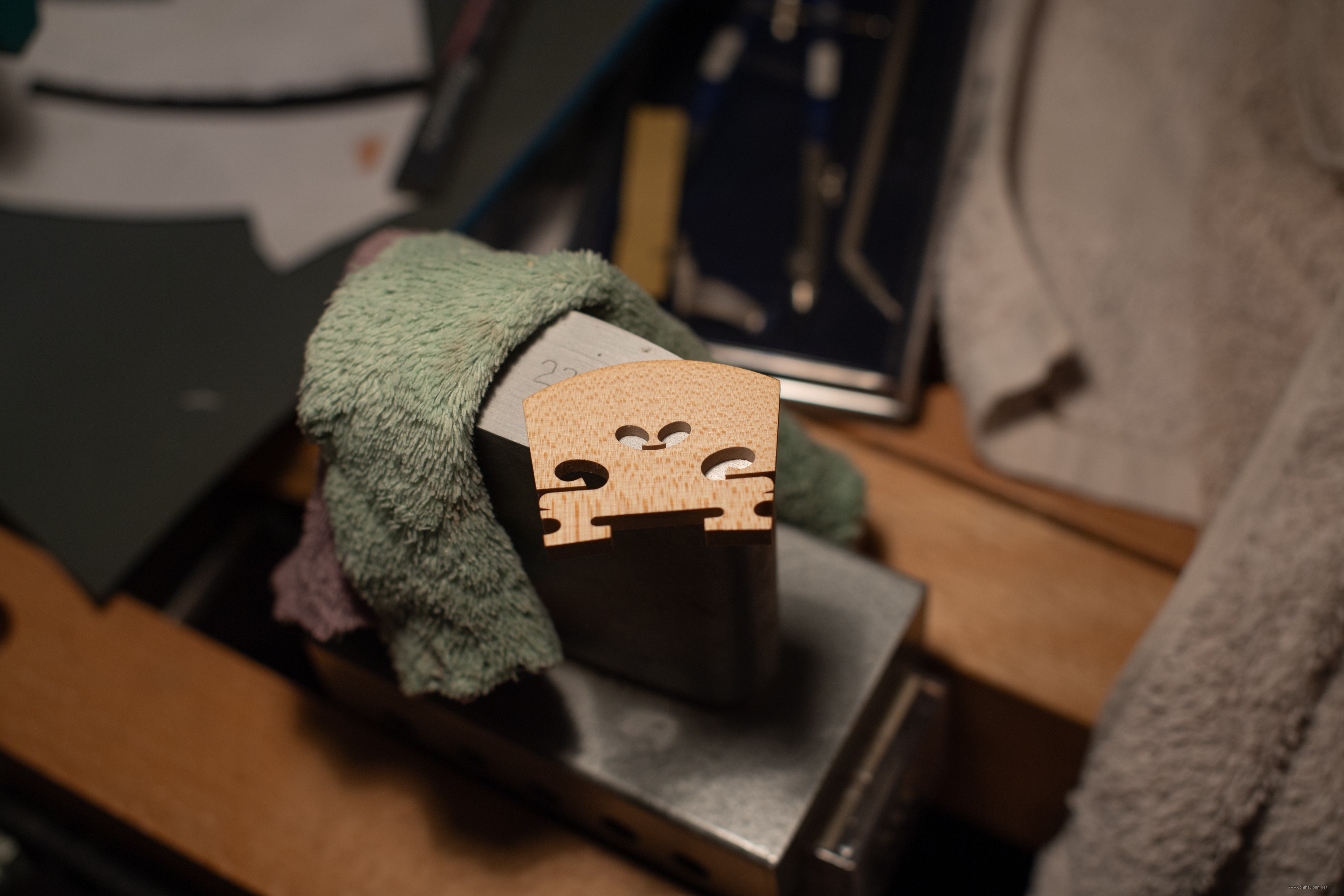

琴码,油漆未干还不想安装琴码。

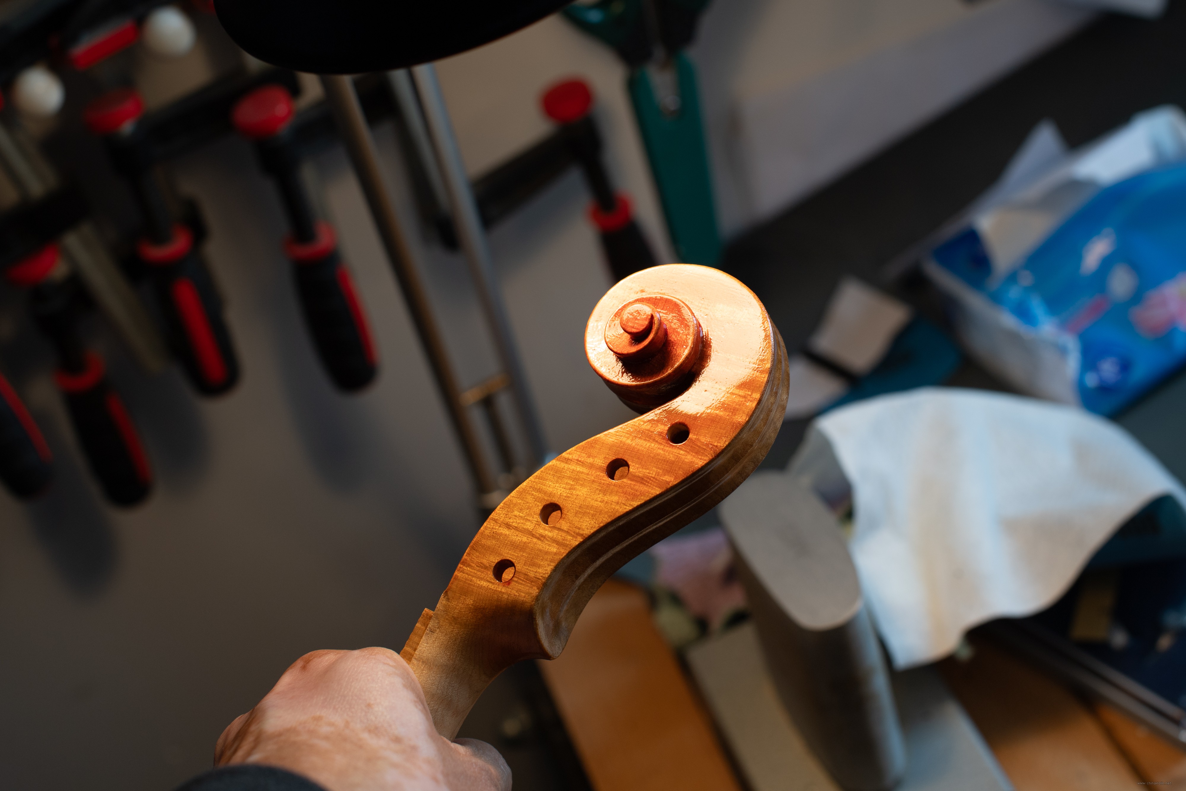

装配弦轴。
 楼主| 发表于 2025-6-7 11:18:28 | 显示全部楼层
温湿度:29,80%
弦轴截断。
