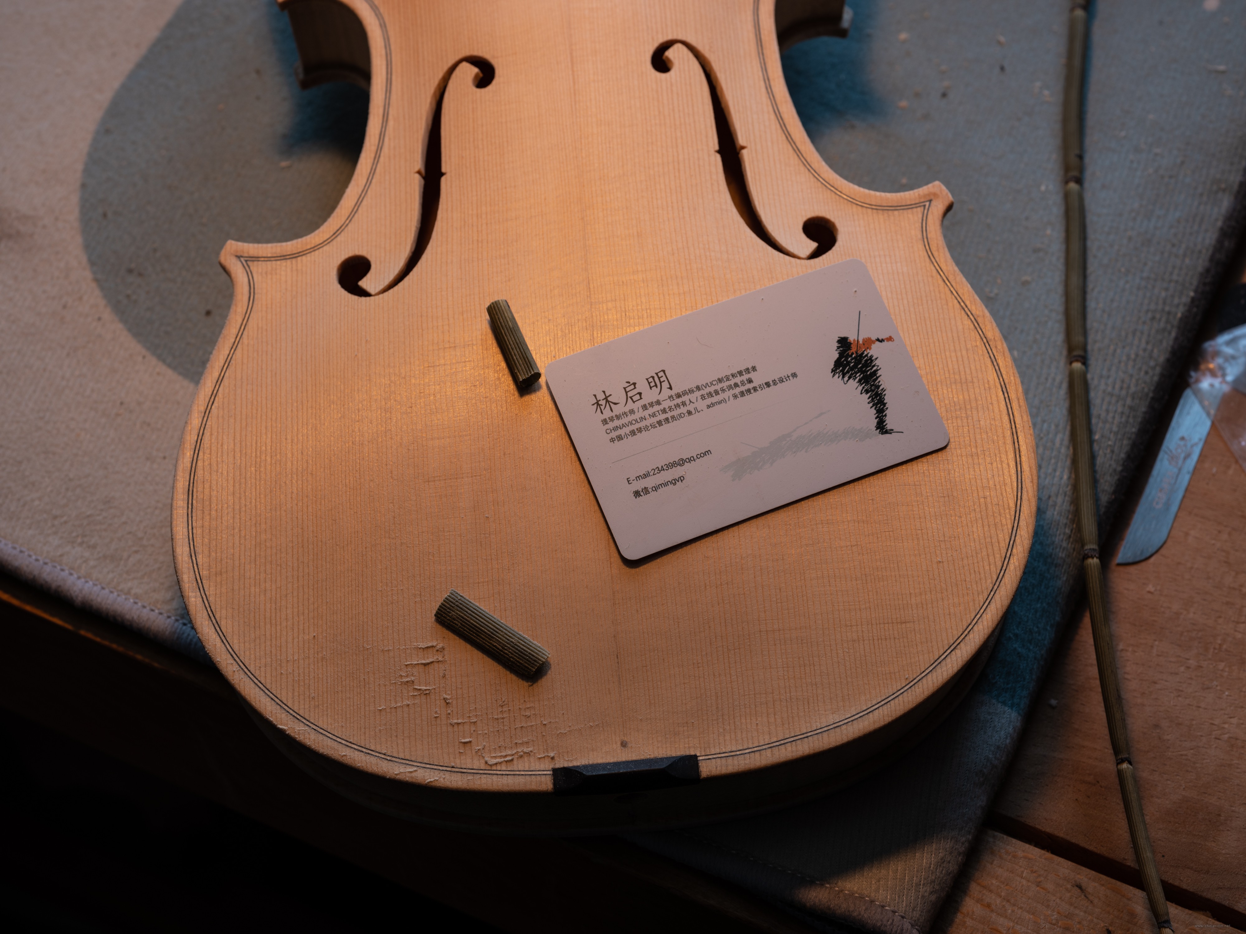

温湿度:28,59%
制作4根定位梢塞子。
 楼主| 发表于 2023-7-1 00:57:49 | 显示全部楼层
温湿度:28,59%
填充定位梢孔。

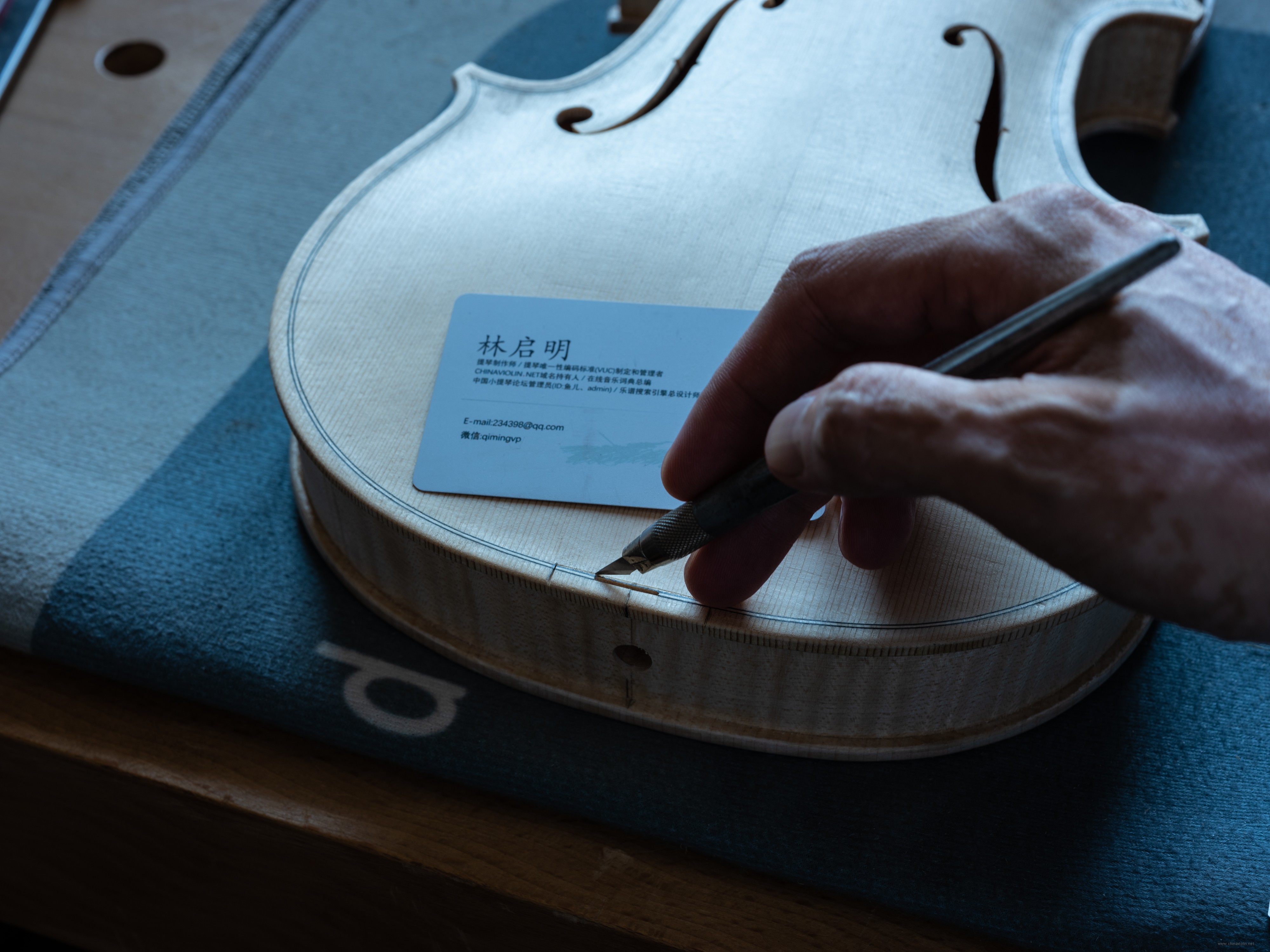

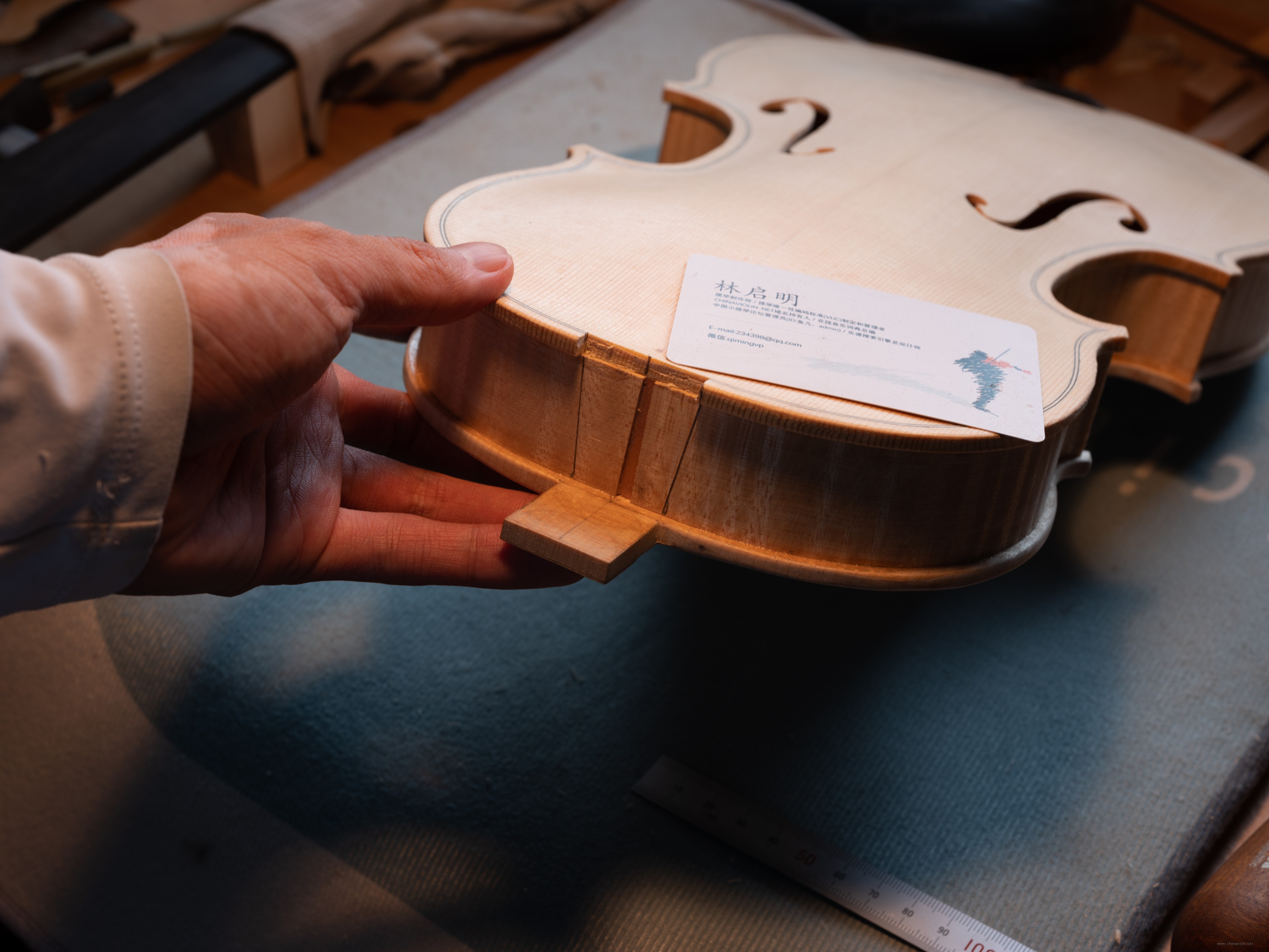

 楼主| 发表于 2023-7-3 00:03:49 | 显示全部楼层
温湿度:28,57%
标记尾柱孔。

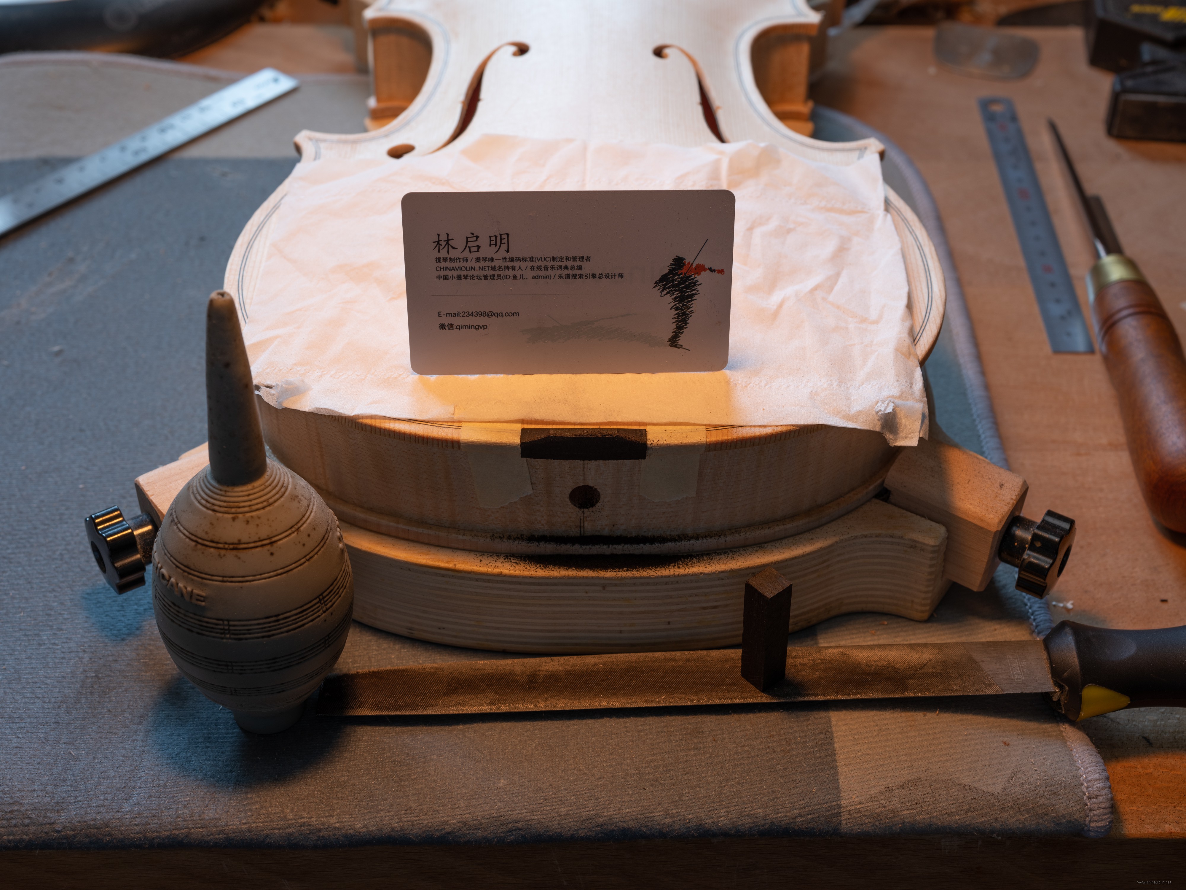

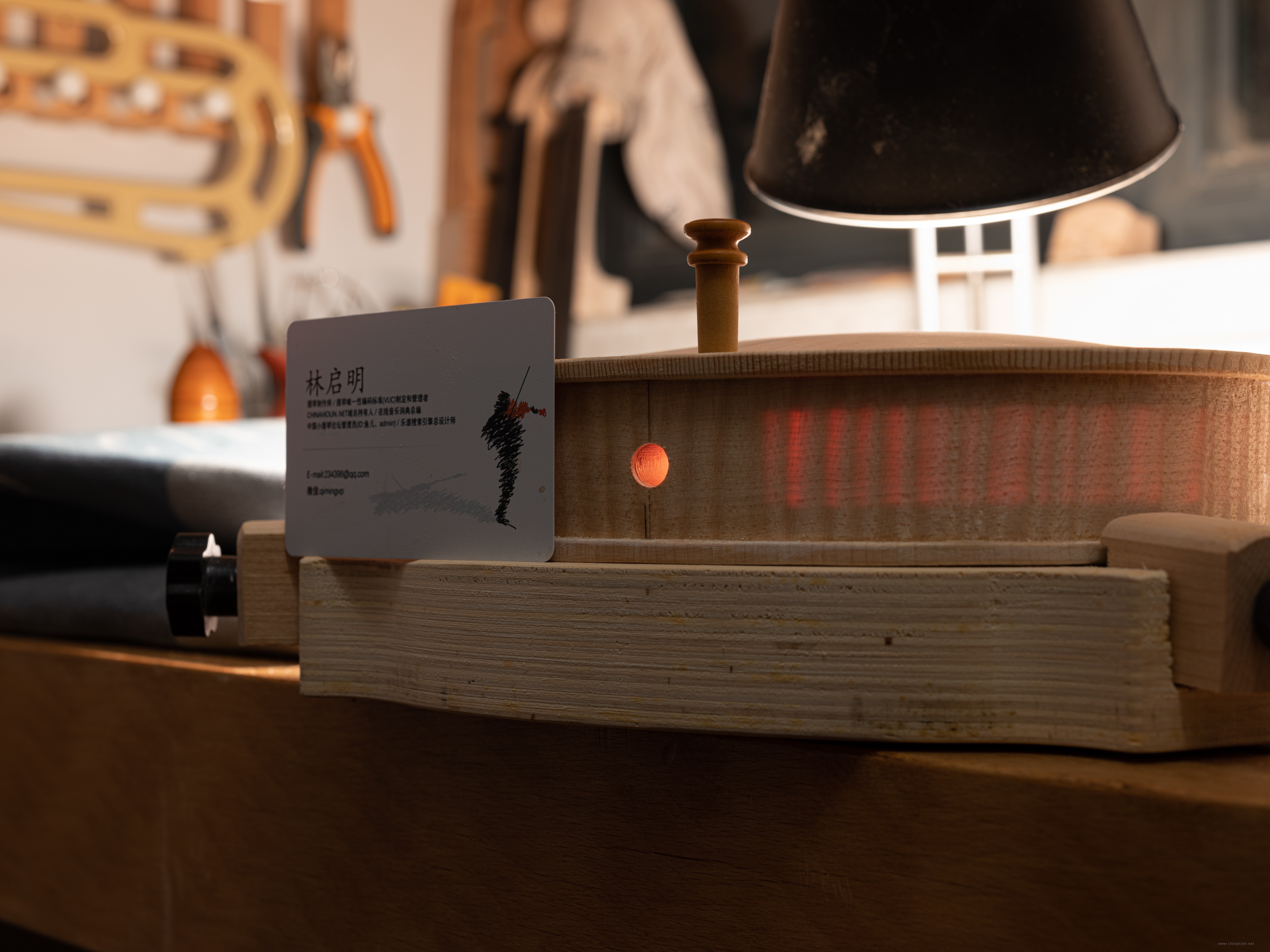

 楼主| 发表于 2023-7-5 23:07:36 | 显示全部楼层
温湿度:28,55%
开尾柱孔。

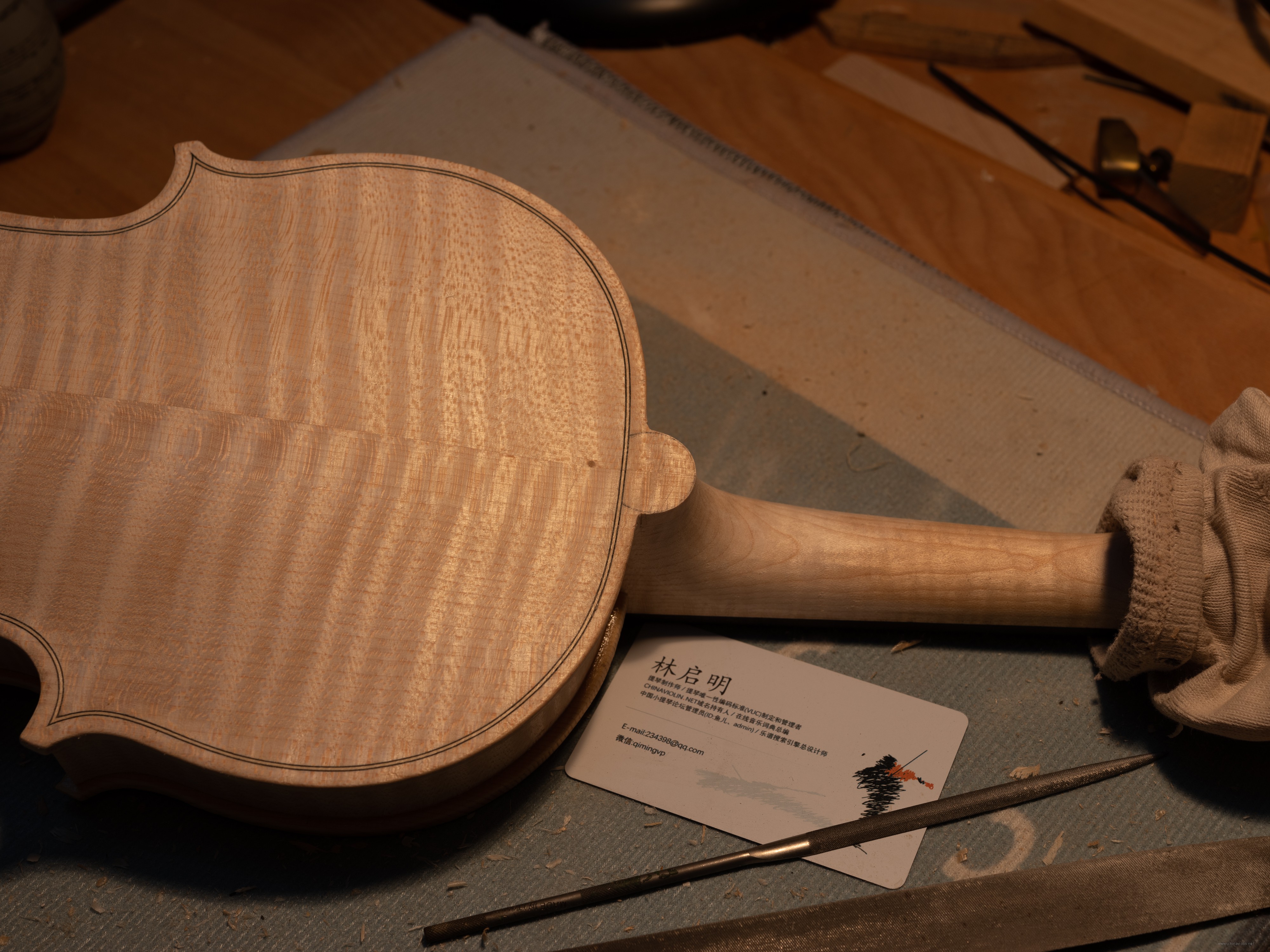

 楼主| 发表于 2023-7-11 00:26:21 | 显示全部楼层
温湿度:29,54%
修整尾枕。

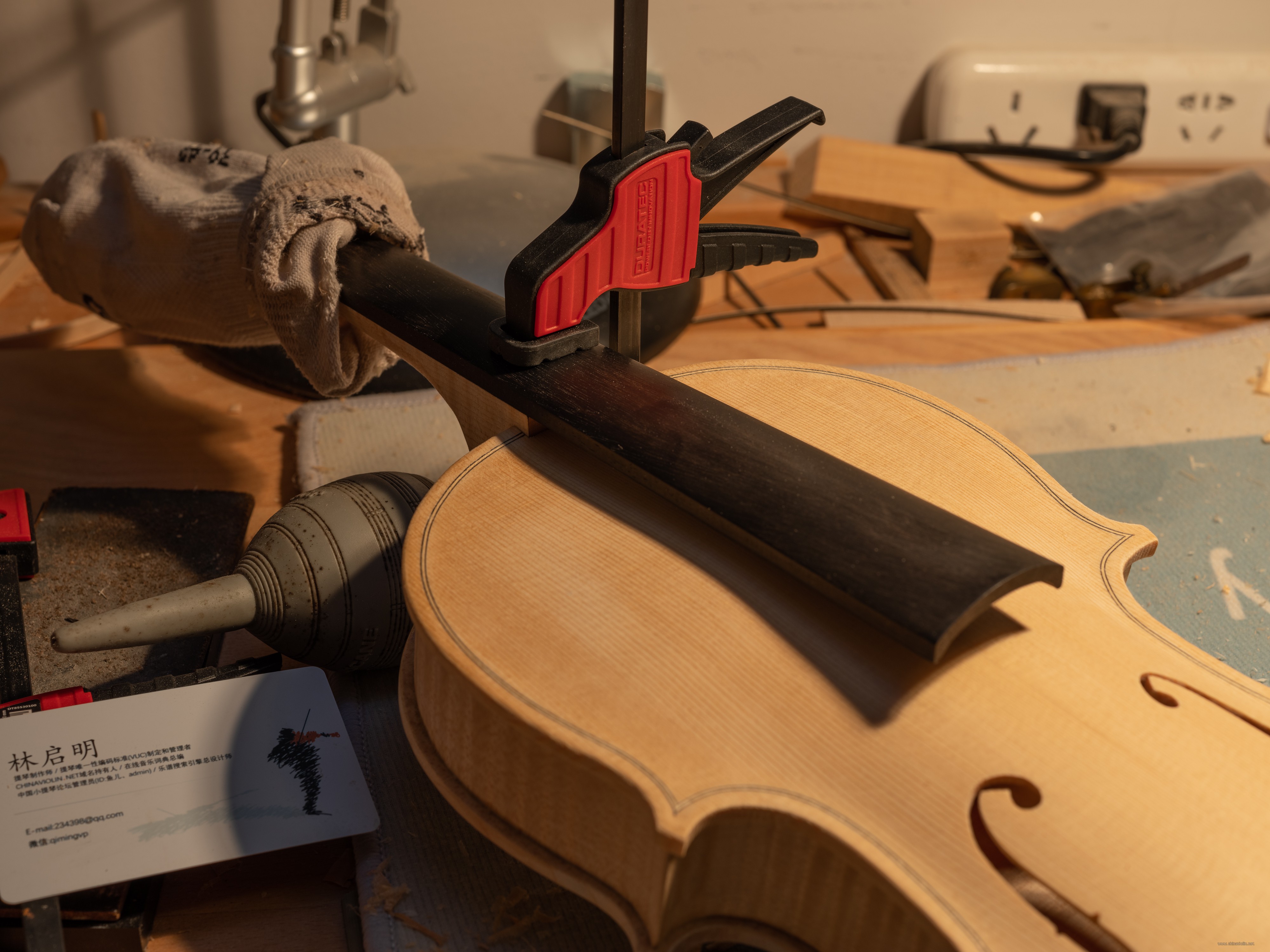

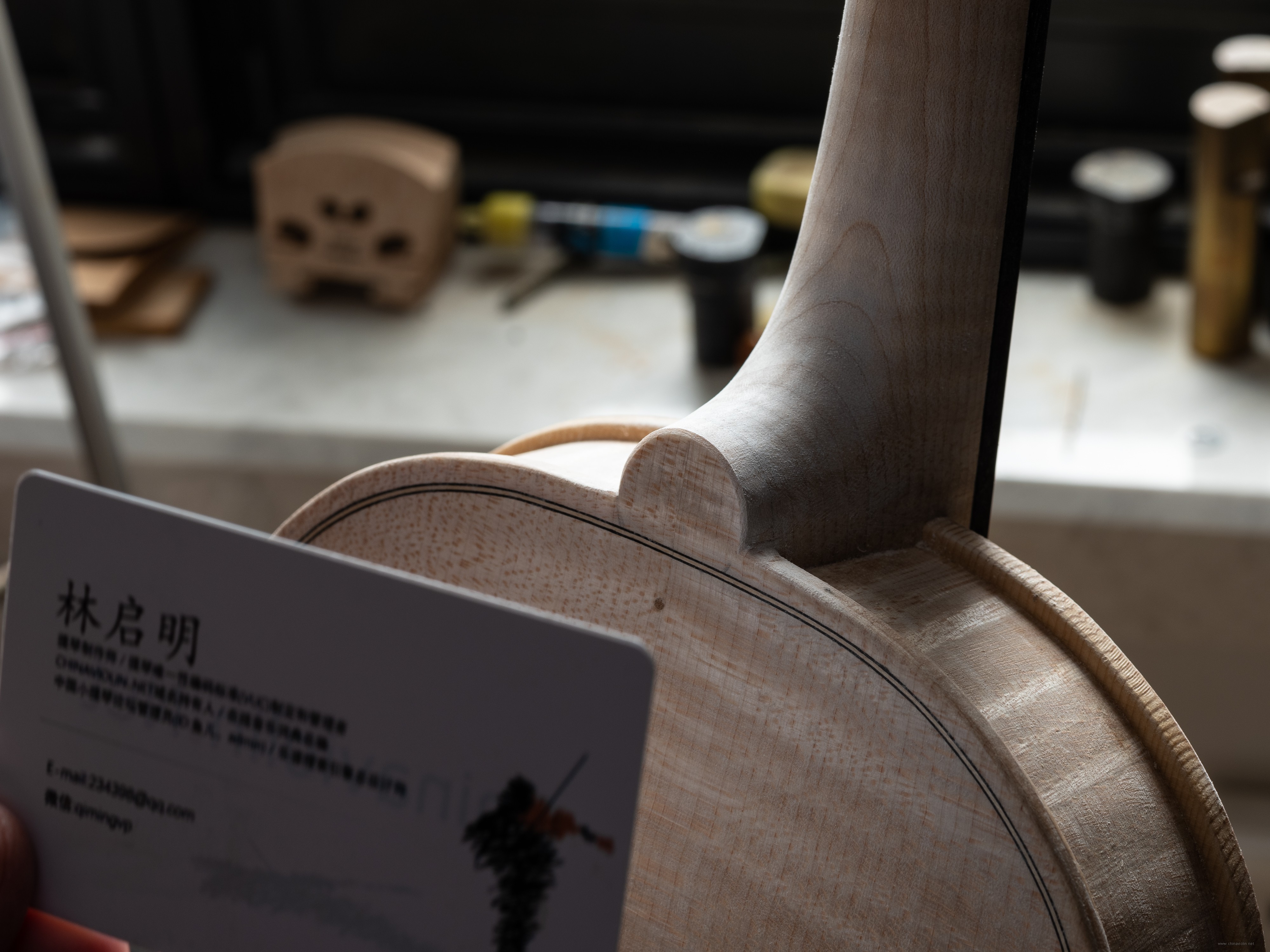

 楼主| 发表于 2023-7-25 22:00:02 | 显示全部楼层
温湿度:29,55%
肩钮。

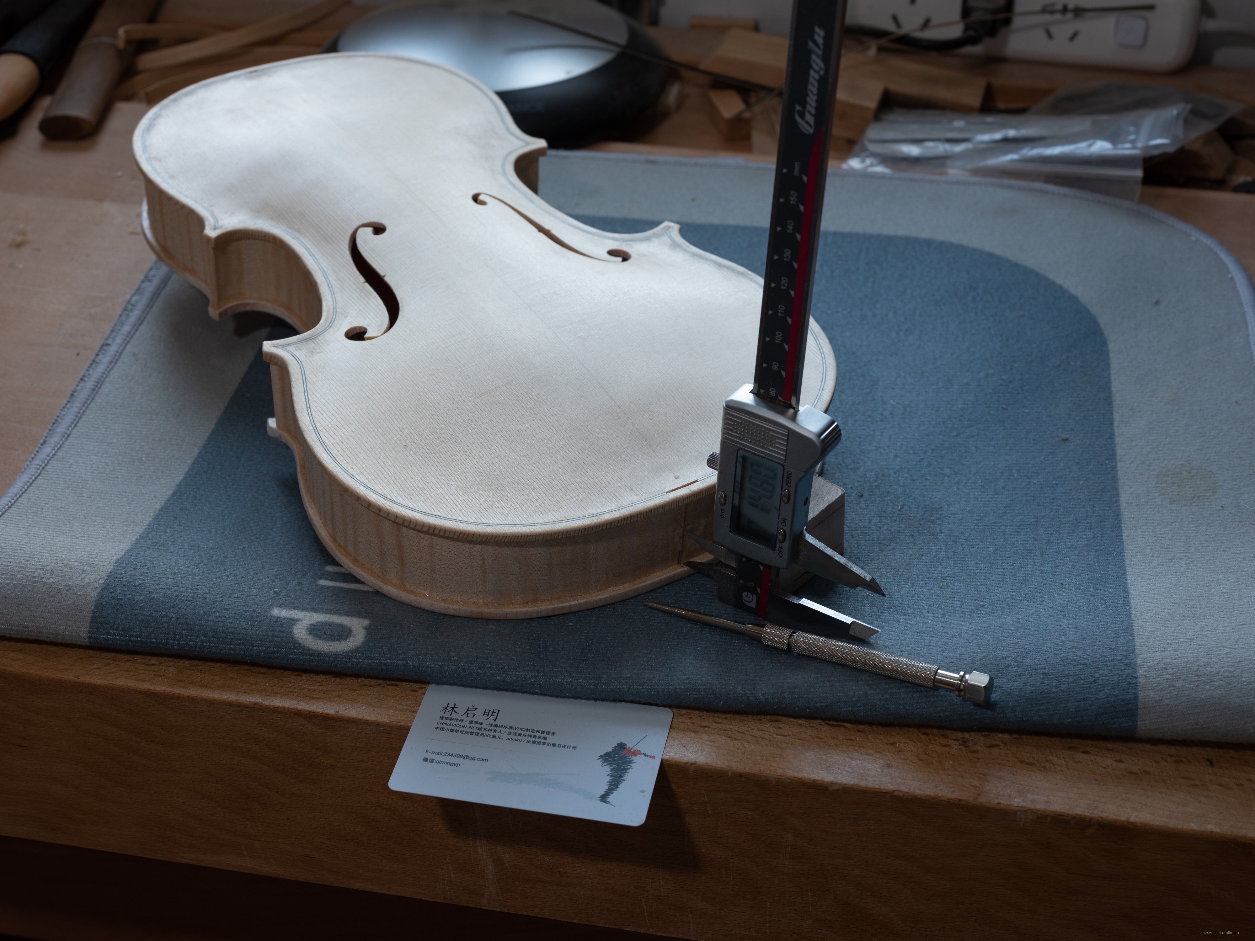

 楼主| 发表于 2023-7-31 10:45:53 | 显示全部楼层
温湿度:29,55%
油漆前最后的整理。

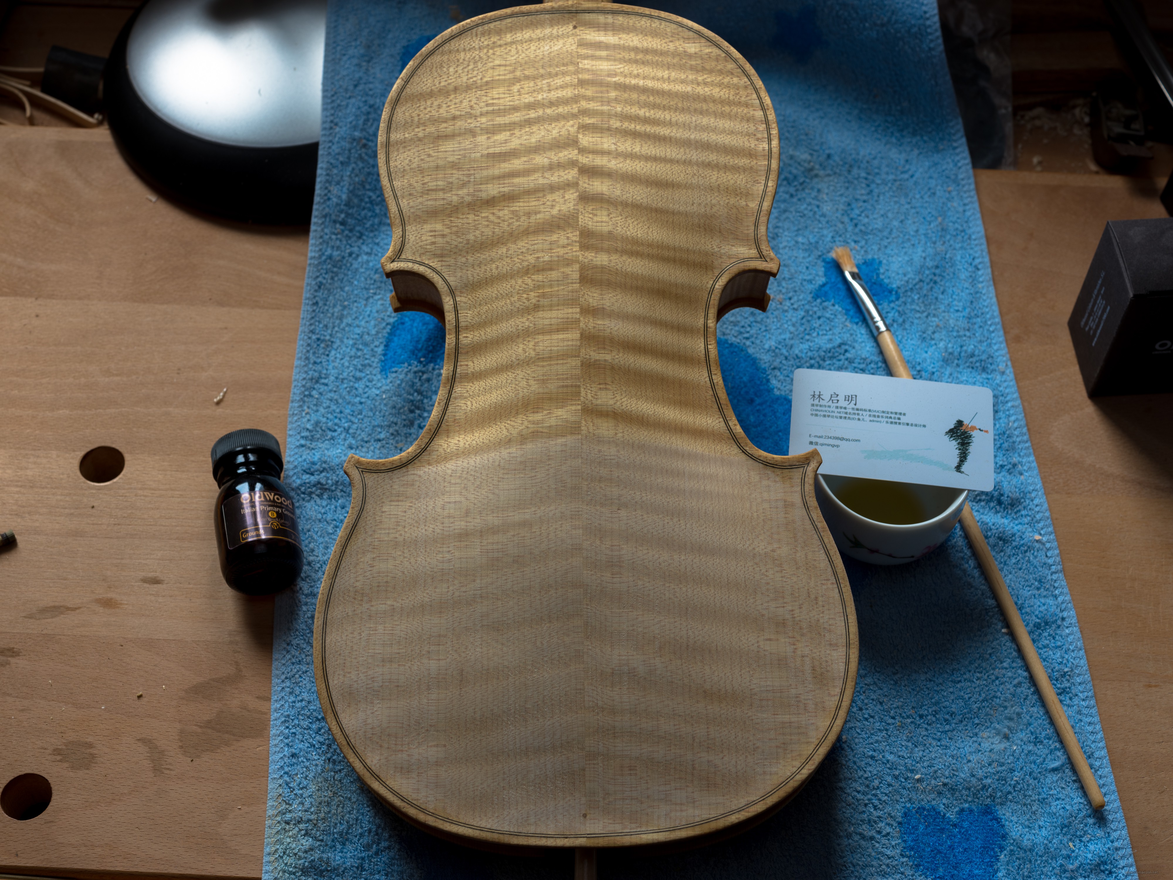

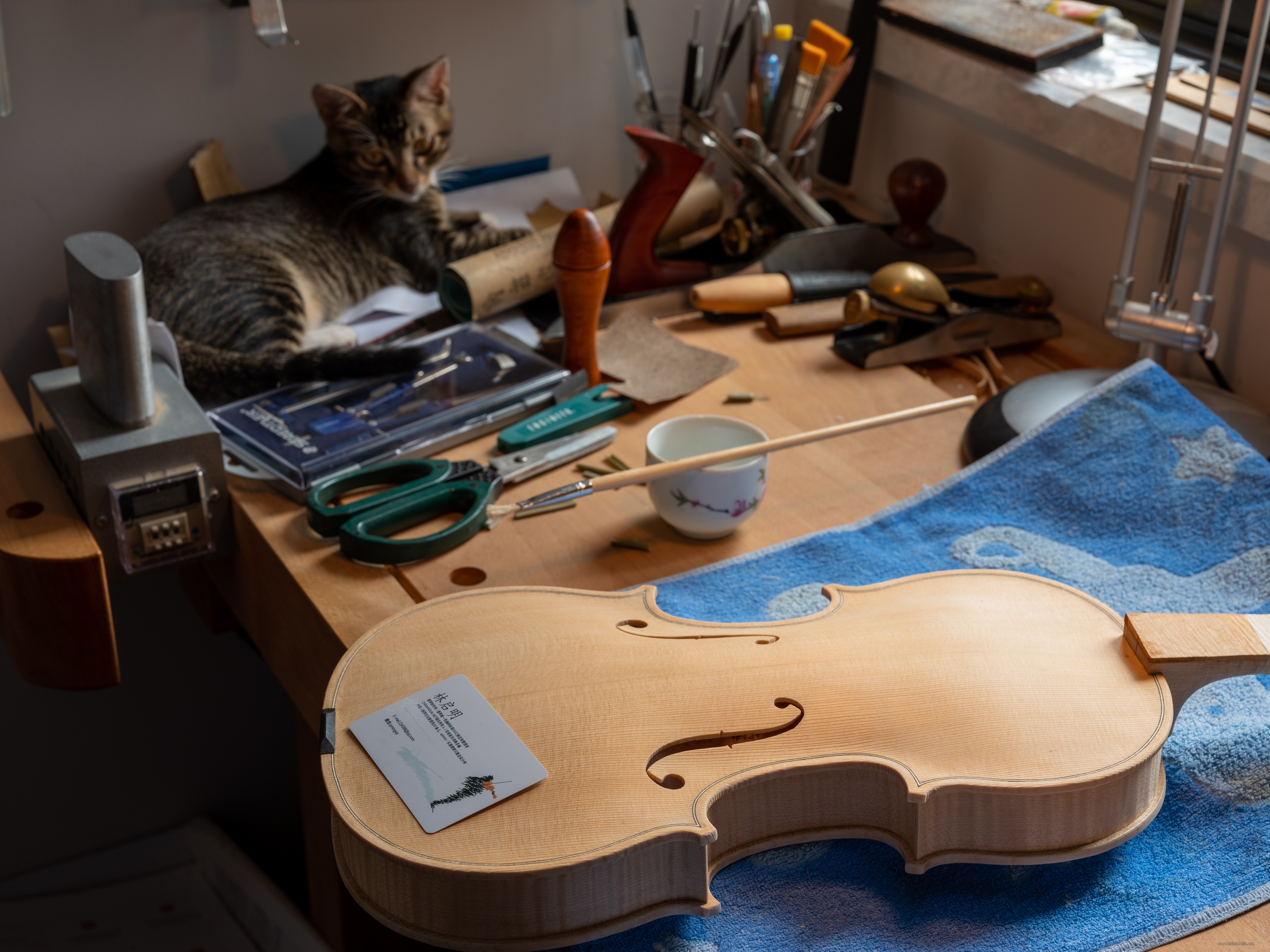

 楼主| 发表于 2023-8-4 17:13:09 | 显示全部楼层

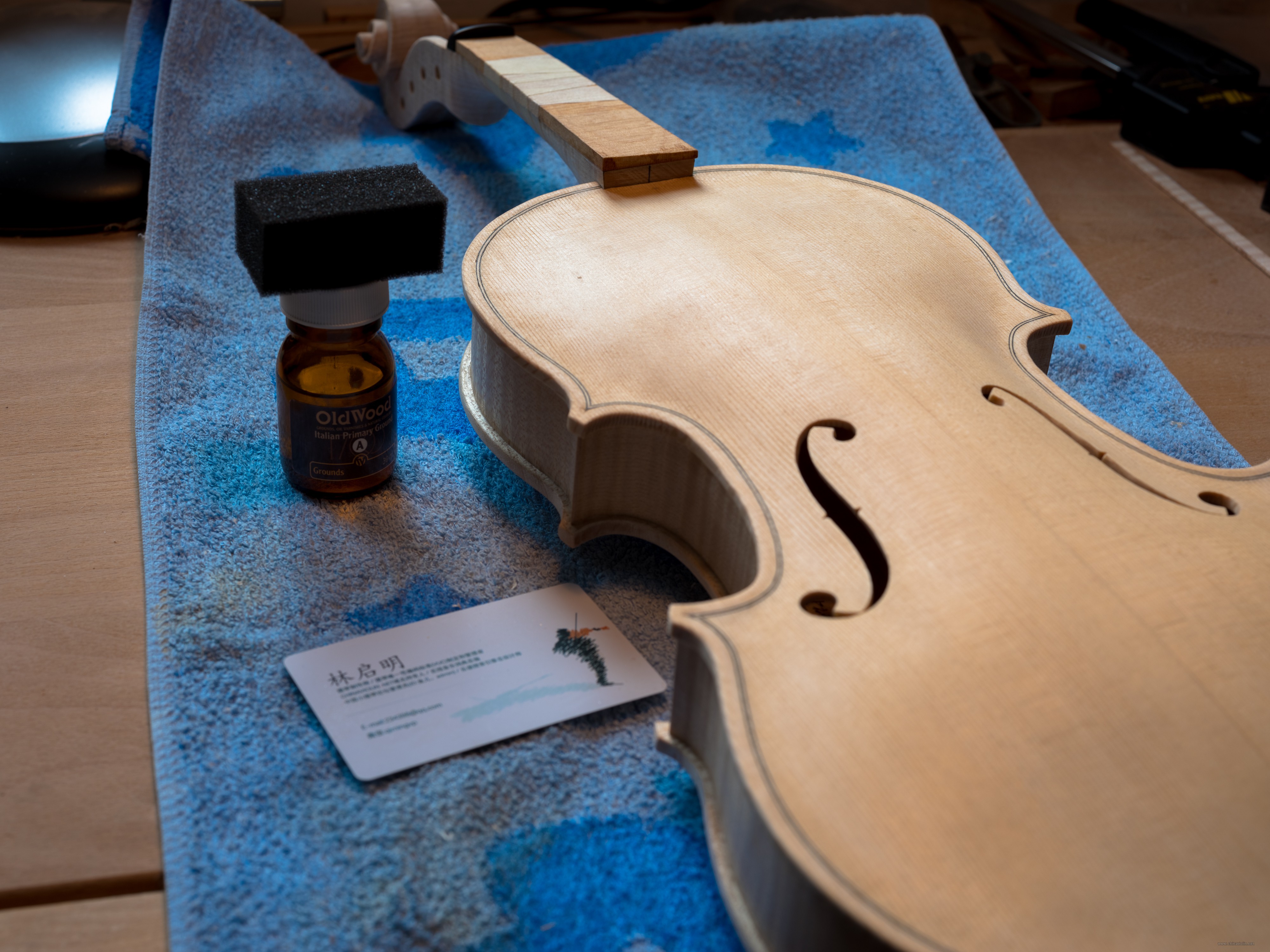

温湿度:31,74%
反复多次用湿巾打湿音板、晾干后再用天然砂纸配合特定手速和角度进行打磨,天然砂纸有个特性是只会去除春材部分疏松木质,只保留秋材的硬质部分,以提高声音震动特性,操作效率低。
ps:这个工序如果用工业砂纸半天就能打磨得油光可鉴,直接油漆。但用我的方法一般需要10多天的打磨时间。所以谁说一个月能做一把手工琴的请站出来,我保证……

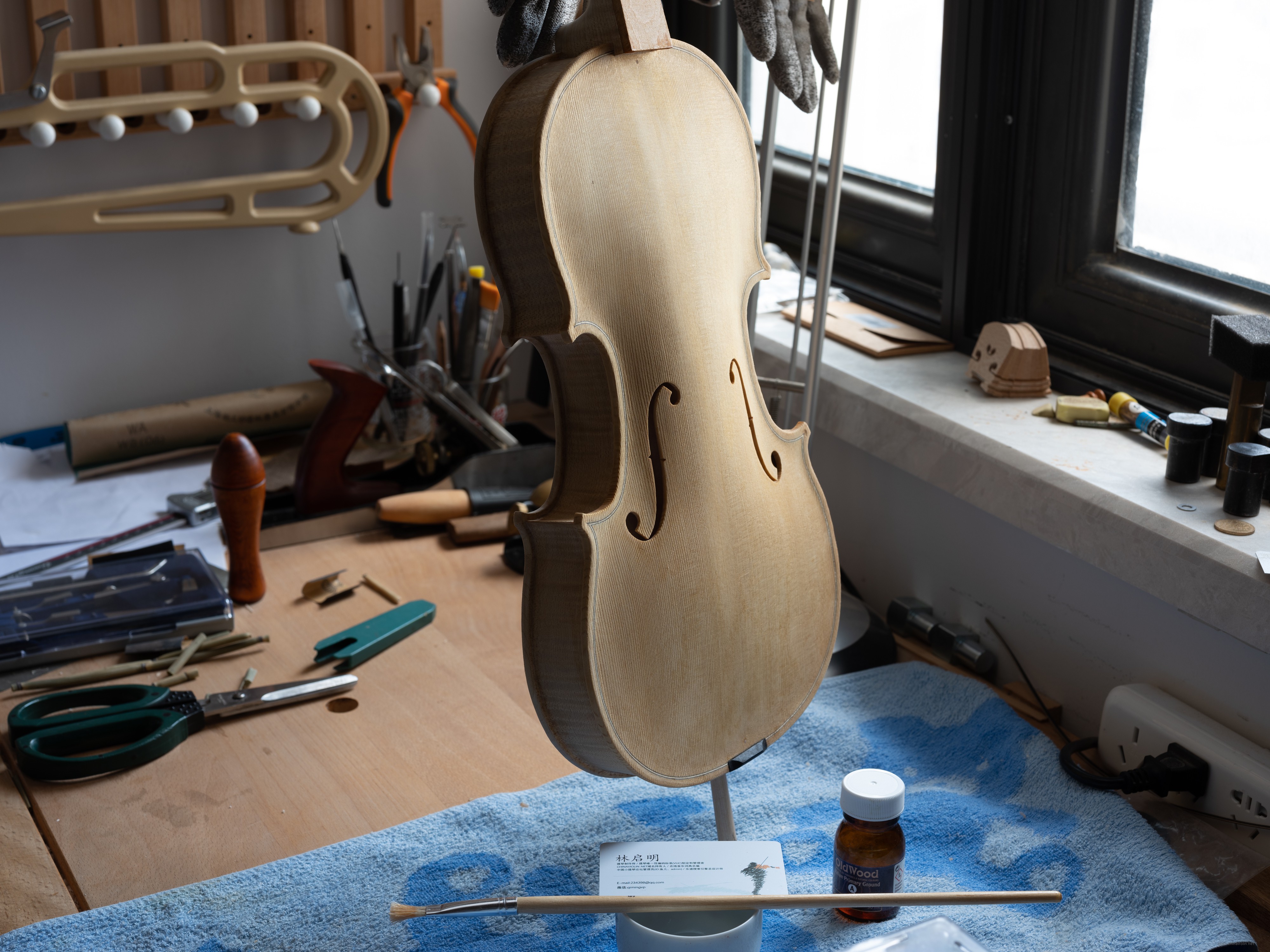

 楼主| 发表于 2023-8-6 17:37:55 | 显示全部楼层
温湿度:28,50%
木材表面封底处理,需要重复两次,每次需要24小时干燥时间。
ps:这些材料处理工艺其实做不做对于成品琴外观上分辨不出来。

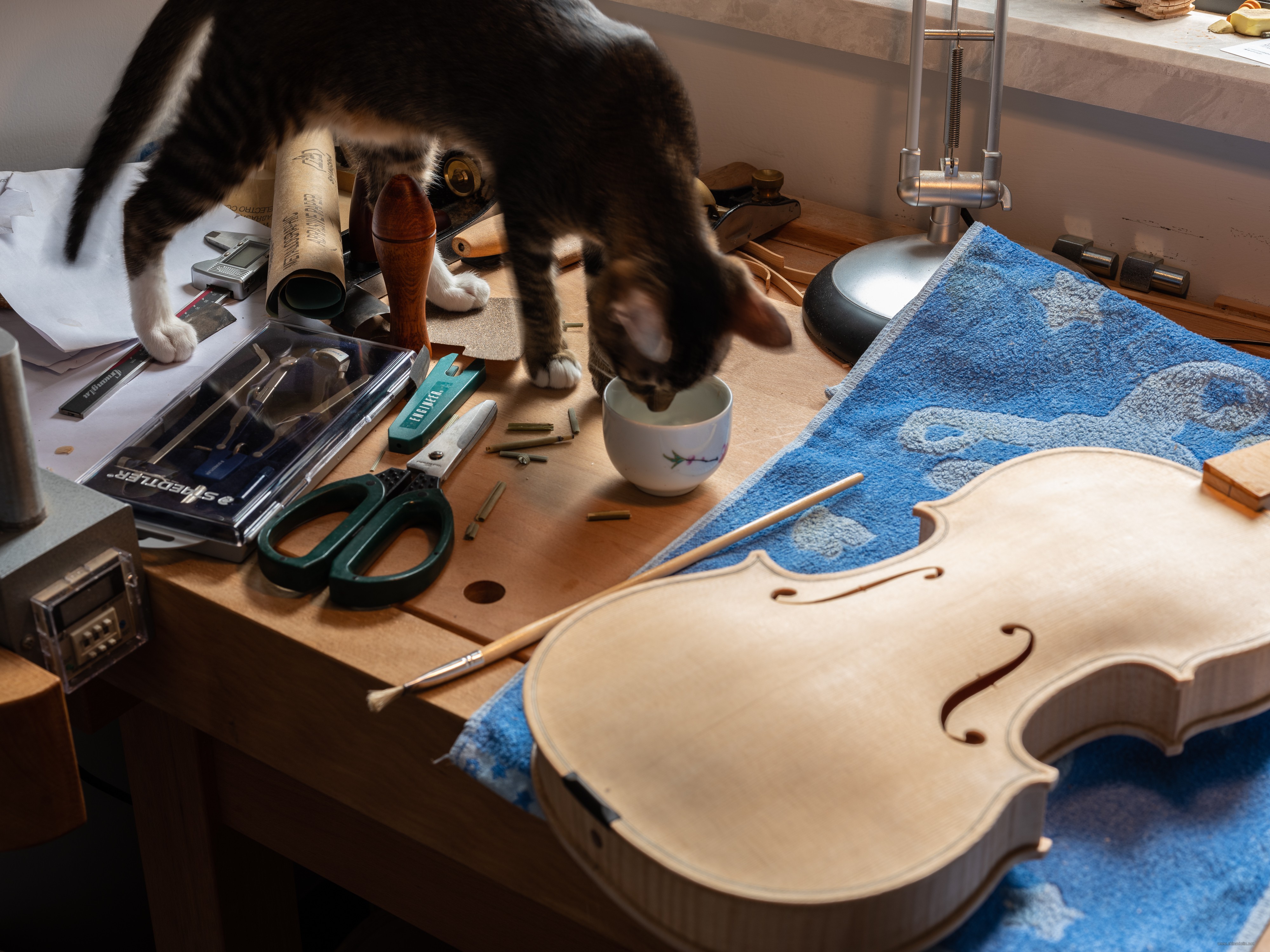

 楼主| 发表于 2023-8-7 10:57:32 | 显示全部楼层
温湿度:31,73%
用天然砂纸打磨后再重复涂刷材料处理,使木头更清脆易于震动建立声学基础。
狸总偷吃掉1/3涂料,所用涂料均是天然环保的(放心,这个成本不贵不会造成琴价飞升)。
狸总监工,偷工减料就一爪子。

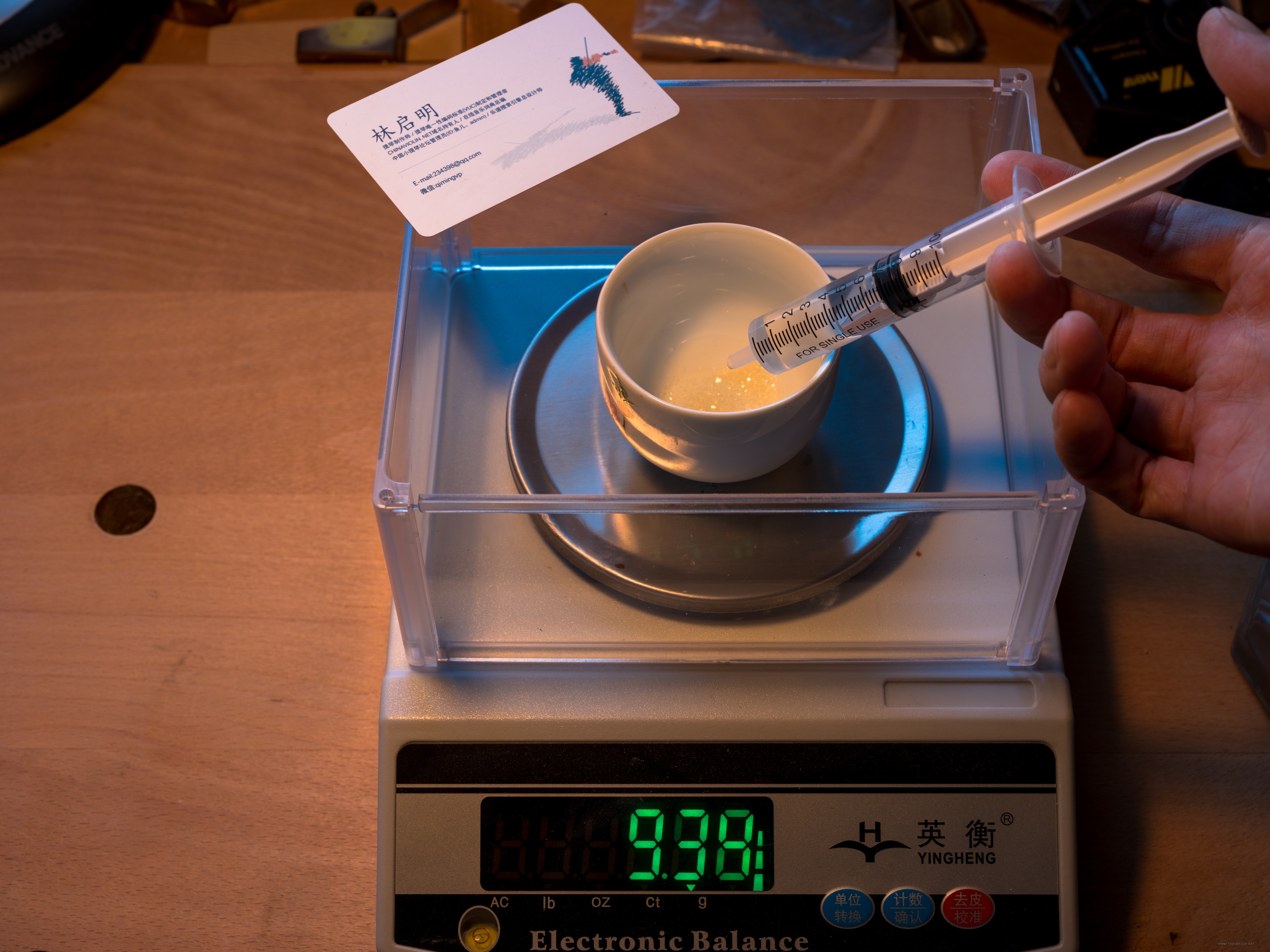

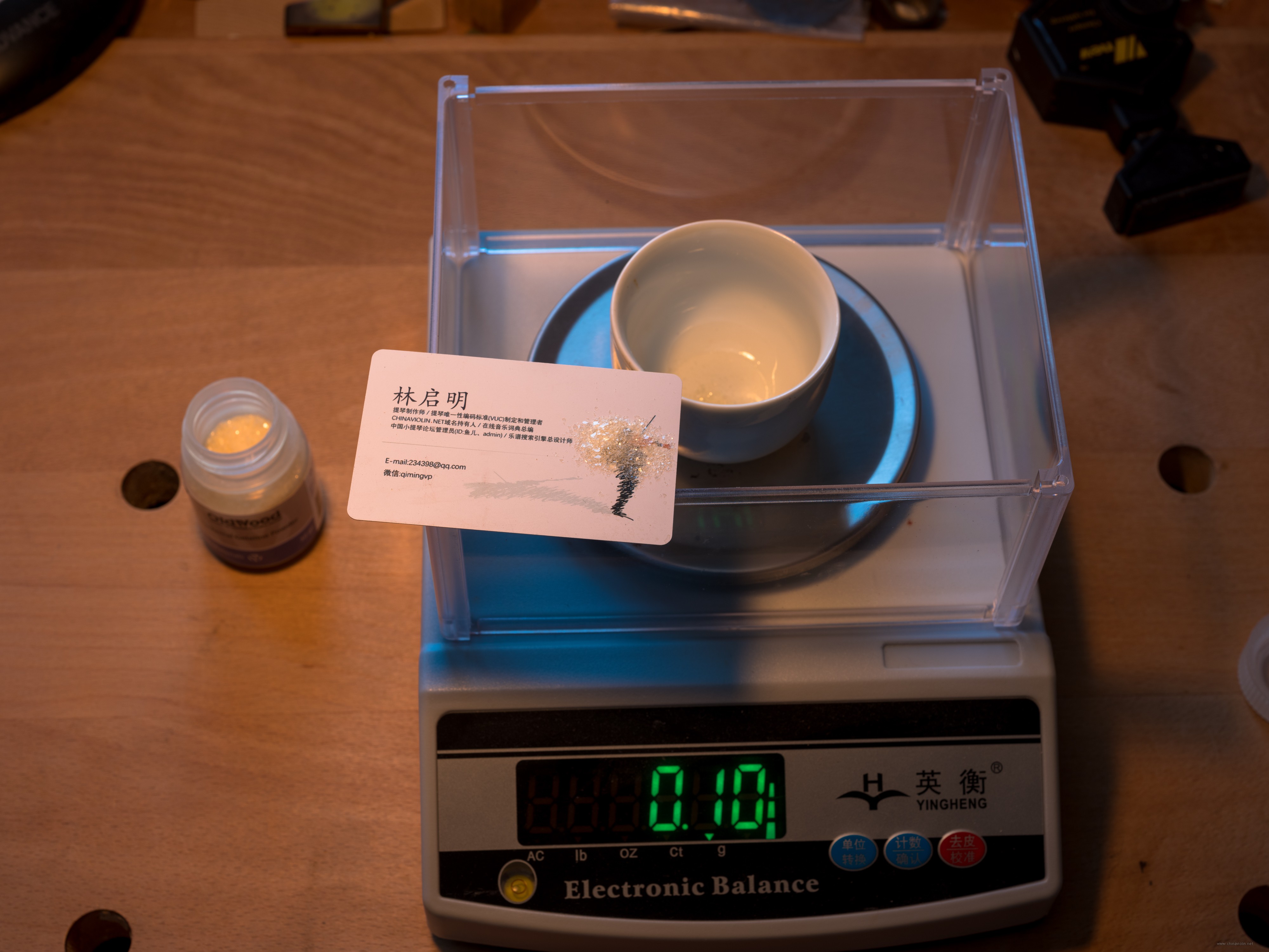

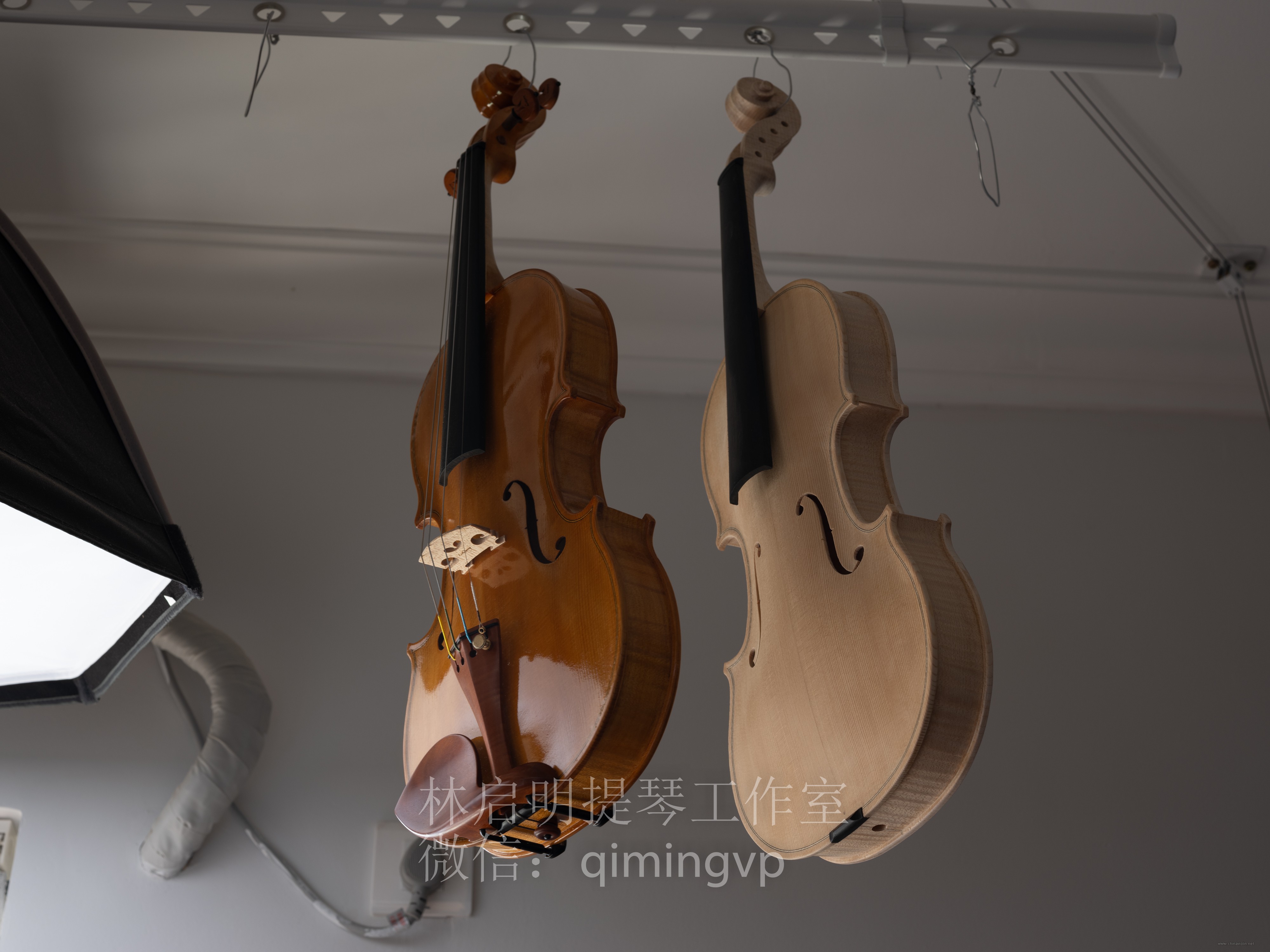

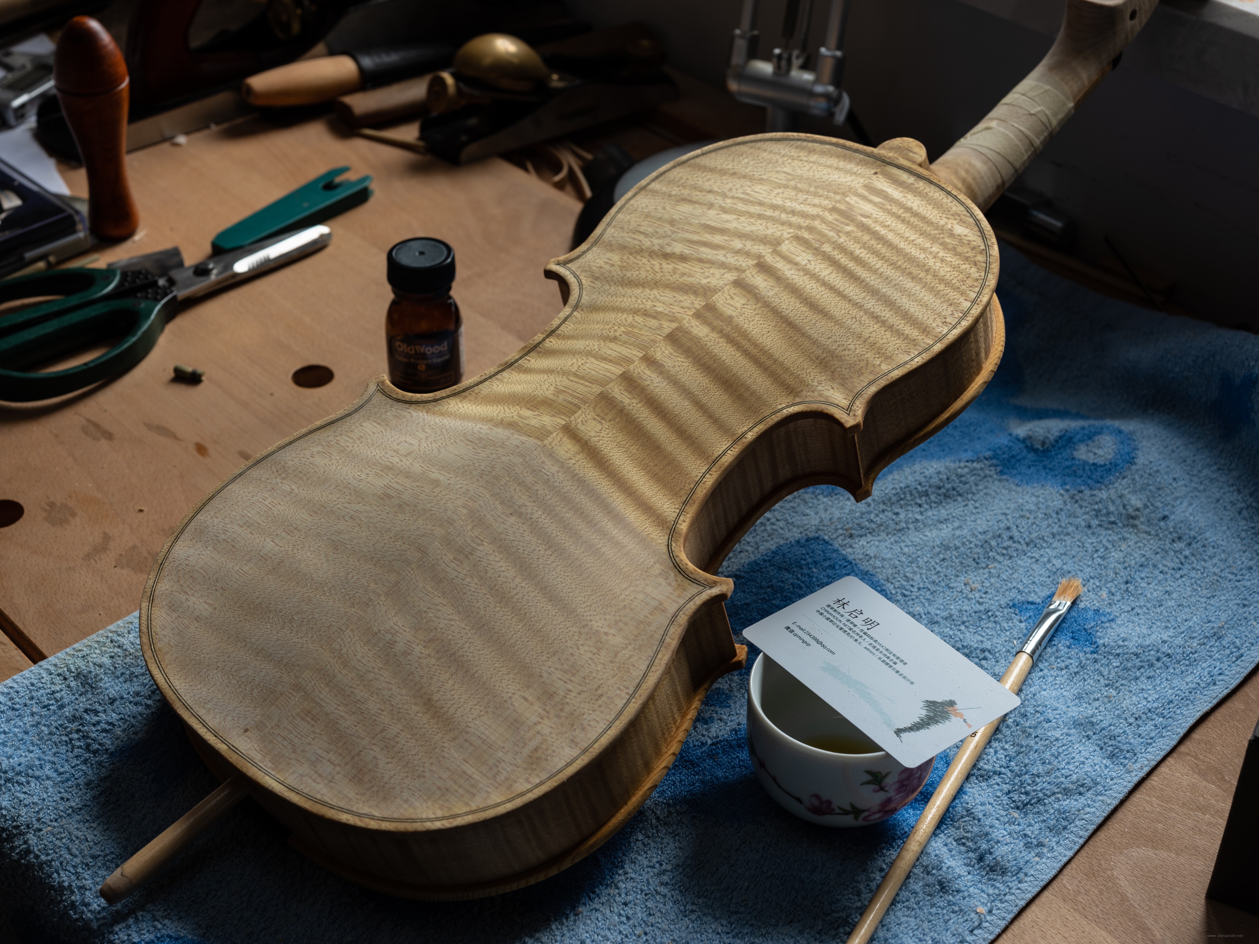

 楼主| 发表于 2023-8-8 11:48:20 | 显示全部楼层
温湿度:31,70%
继续底层处理,涂刷ab金水,作用是进一步稳固硬化木质、建立木头声学基础、提色,每涂一次需要24小时自然风干,一共需要3次。
ps:涂刷一把琴ab金水的材料成本需要150元外加3天干燥时间,这些木材底层处理工艺其实做不做在最终成品琴外观上普通用户分辨不出来。

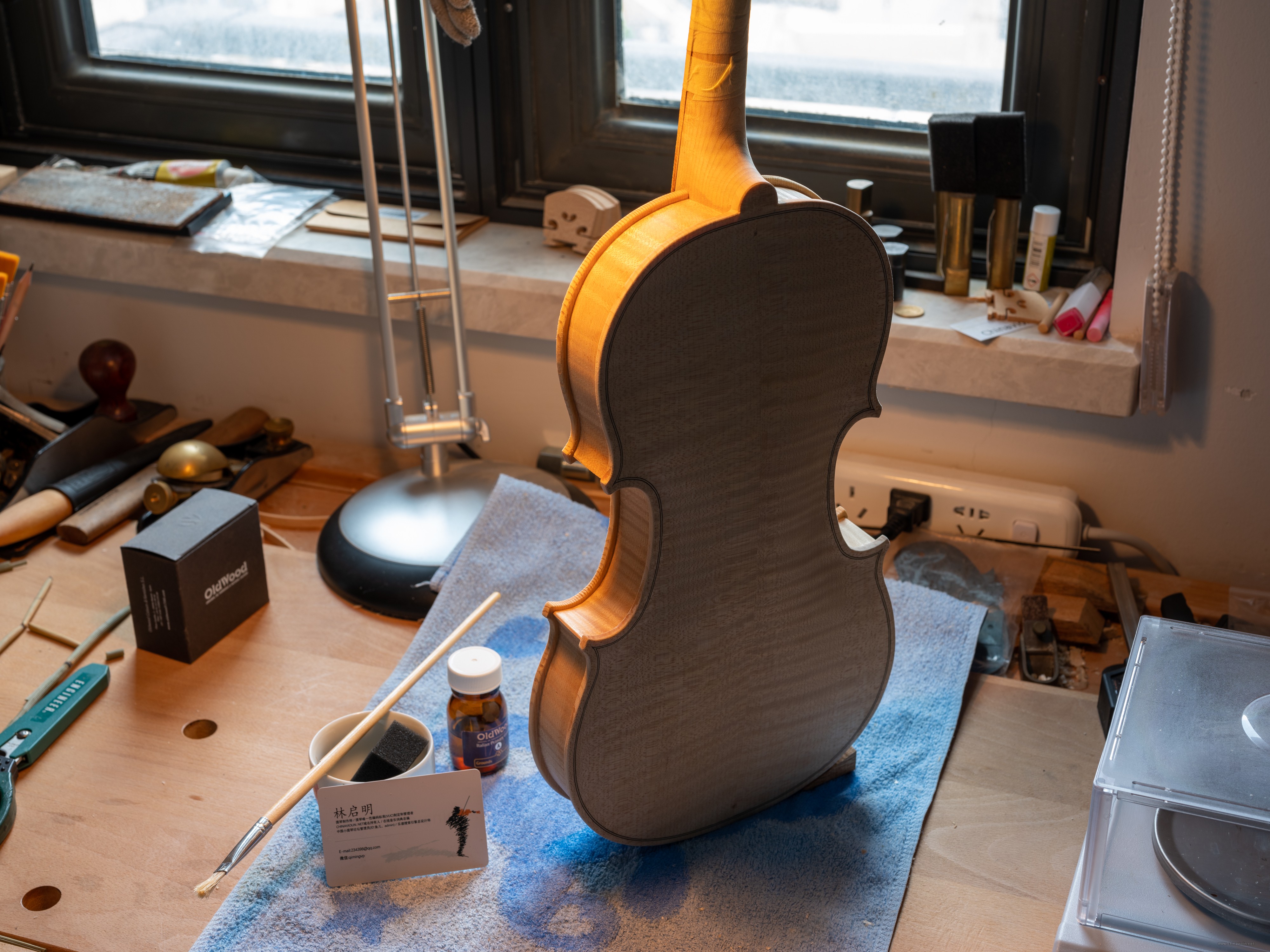

 楼主| 发表于 2023-8-9 12:08:13 | 显示全部楼层
温湿度:31,70%
打磨后第3次涂刷木材处理涂料,晾晒24小时。

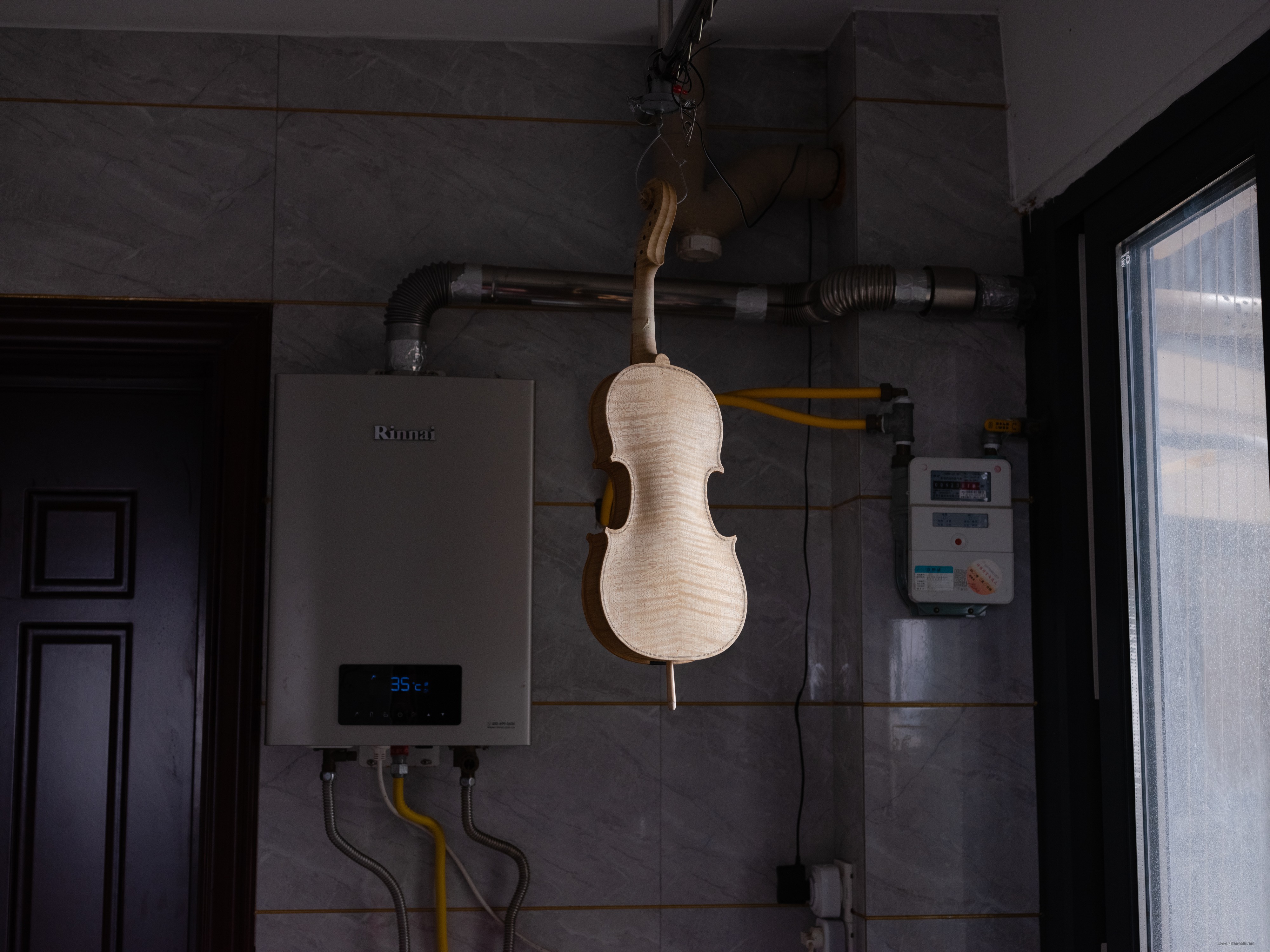

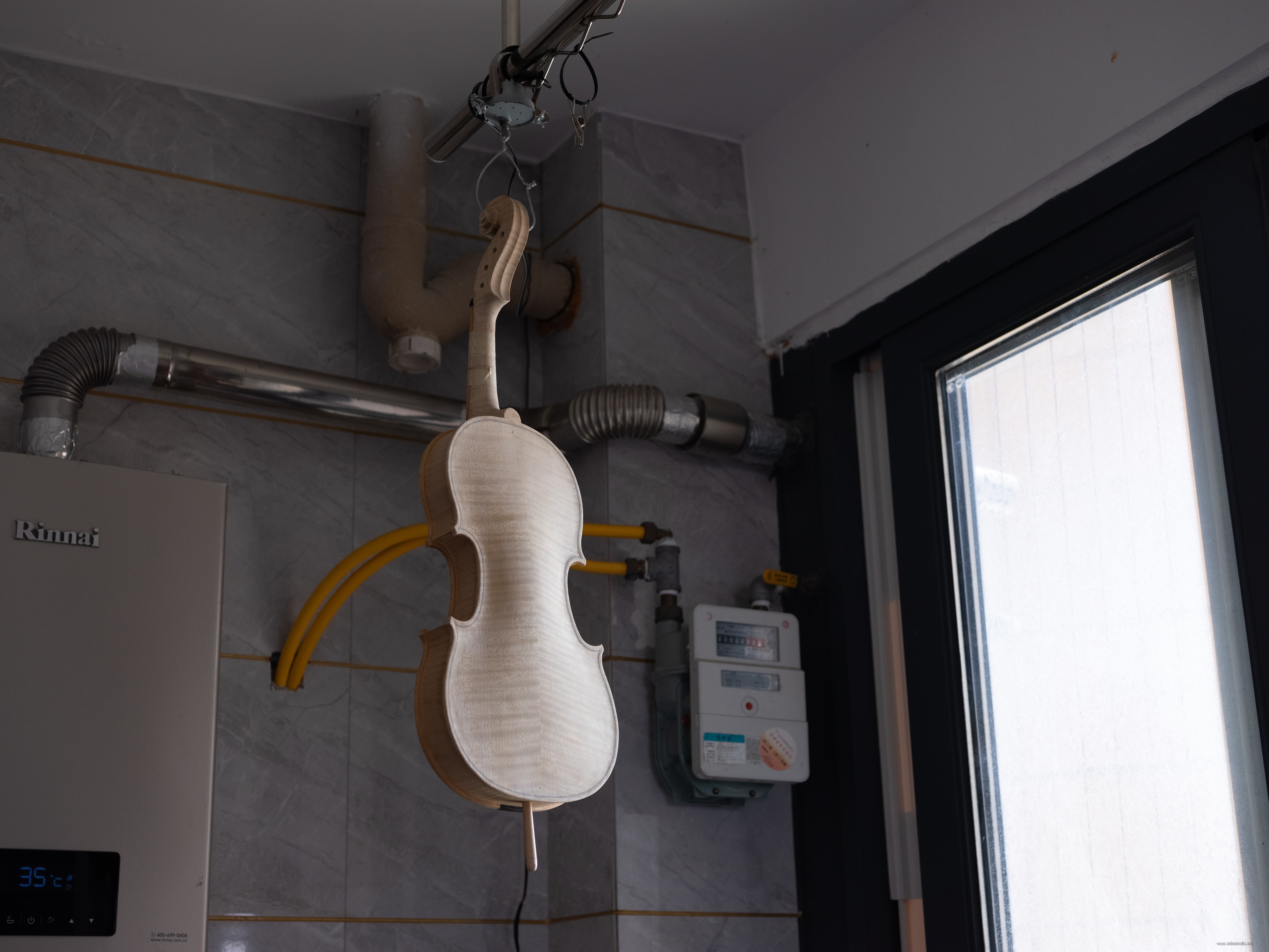

ps:从现在开始琴除了涂料和刷漆外,都保存在自然温湿度中,并且通过旋转接受上午阳光的均匀照射,加上这里是风口,平时经常在这里晒肉干,肉质非常好。跟放在紫外箱温室环境里强制烘干的琴比,这更像野生的琴,更能适应自然环境,代价是干燥时间会长得多,这也是外观难以分辨的成本。
 楼主| 发表于 2023-8-10 13:24:08 | 显示全部楼层
温湿度:30,76%
打磨后涂刷B涂料,主要作用是提色,为底色打好基础。
阴雨天,开始可以发出比较耀眼的光芒,因为第2次和第3次涂料里面含有矿物质。
